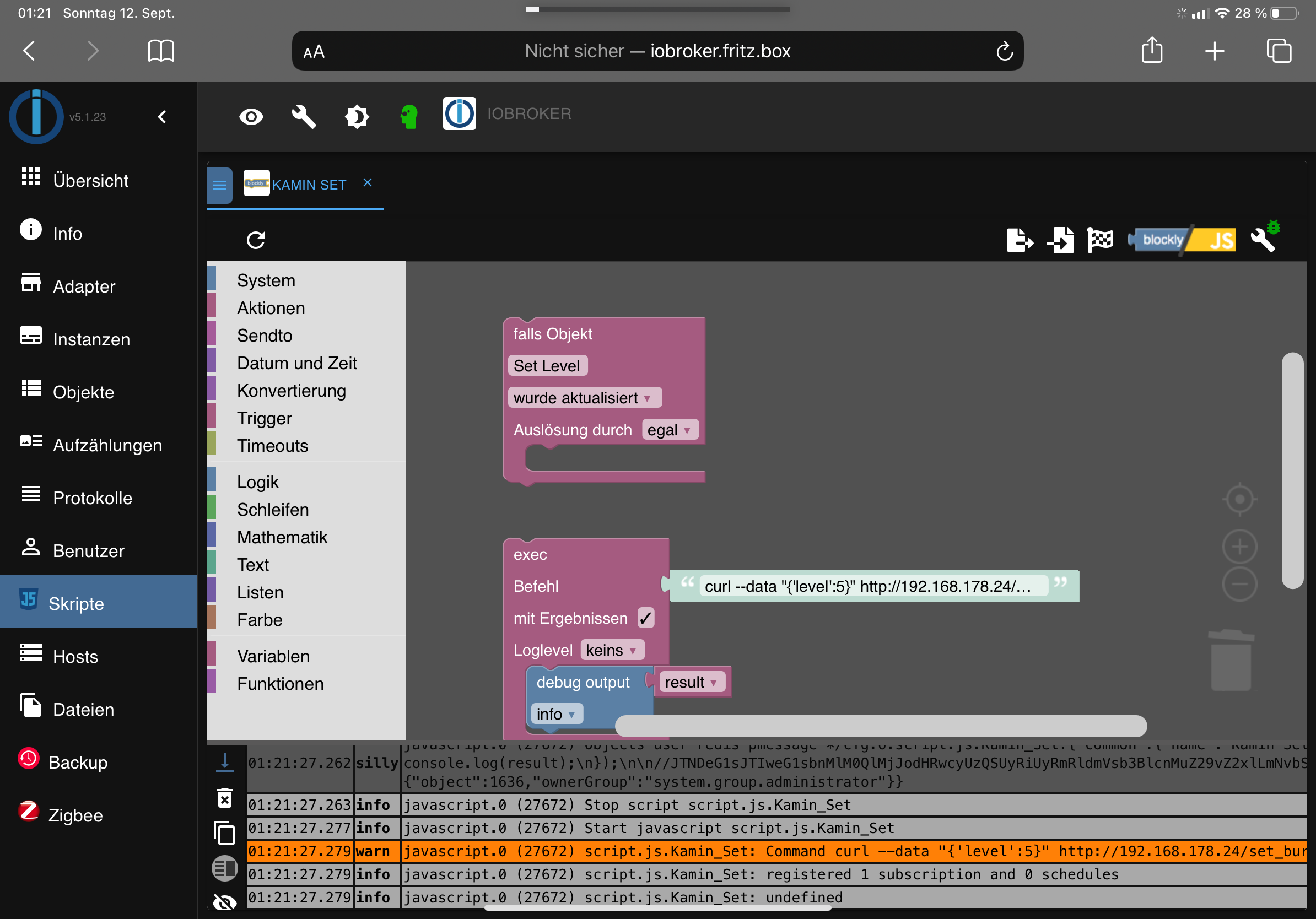

    @tofriedrich ok? und jetzt? Zeig nochmal Dein Blockly.
    tofriedrich
    wrote on last edited by
    #25

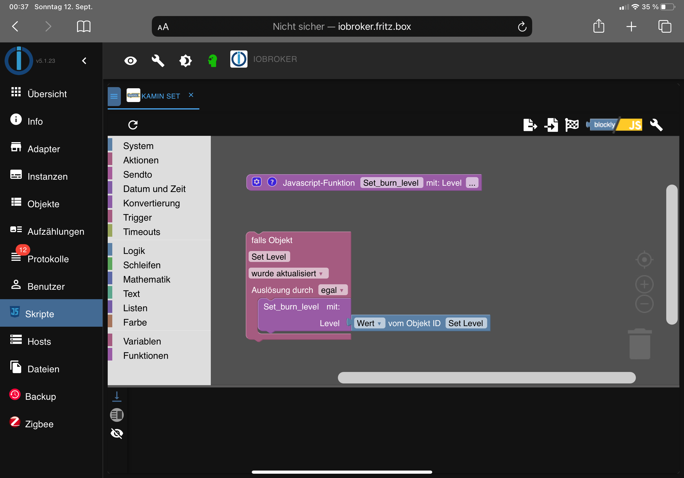

      Der Wert wird nicht geändert egal ob ich mit Level arbeite oder wie in meinem Screenshot. Die Instanz wird sogar deaktiviert.

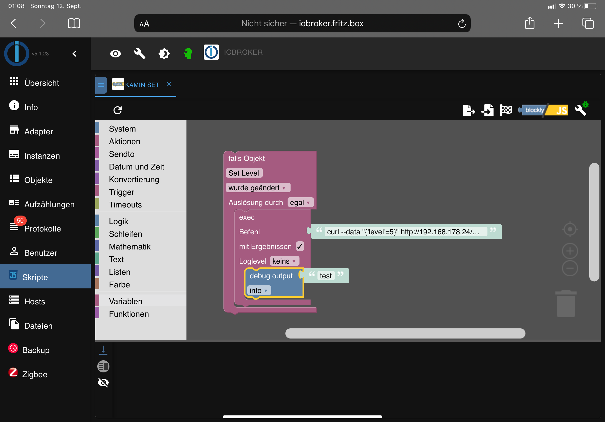

                    tofriedrich
                    #33
                    @mcu der Wert geht auf 0
                    M 1 Reply Last reply
                        Wenn es ausgeführt wird, ändert sich der Wert Level auf 0.

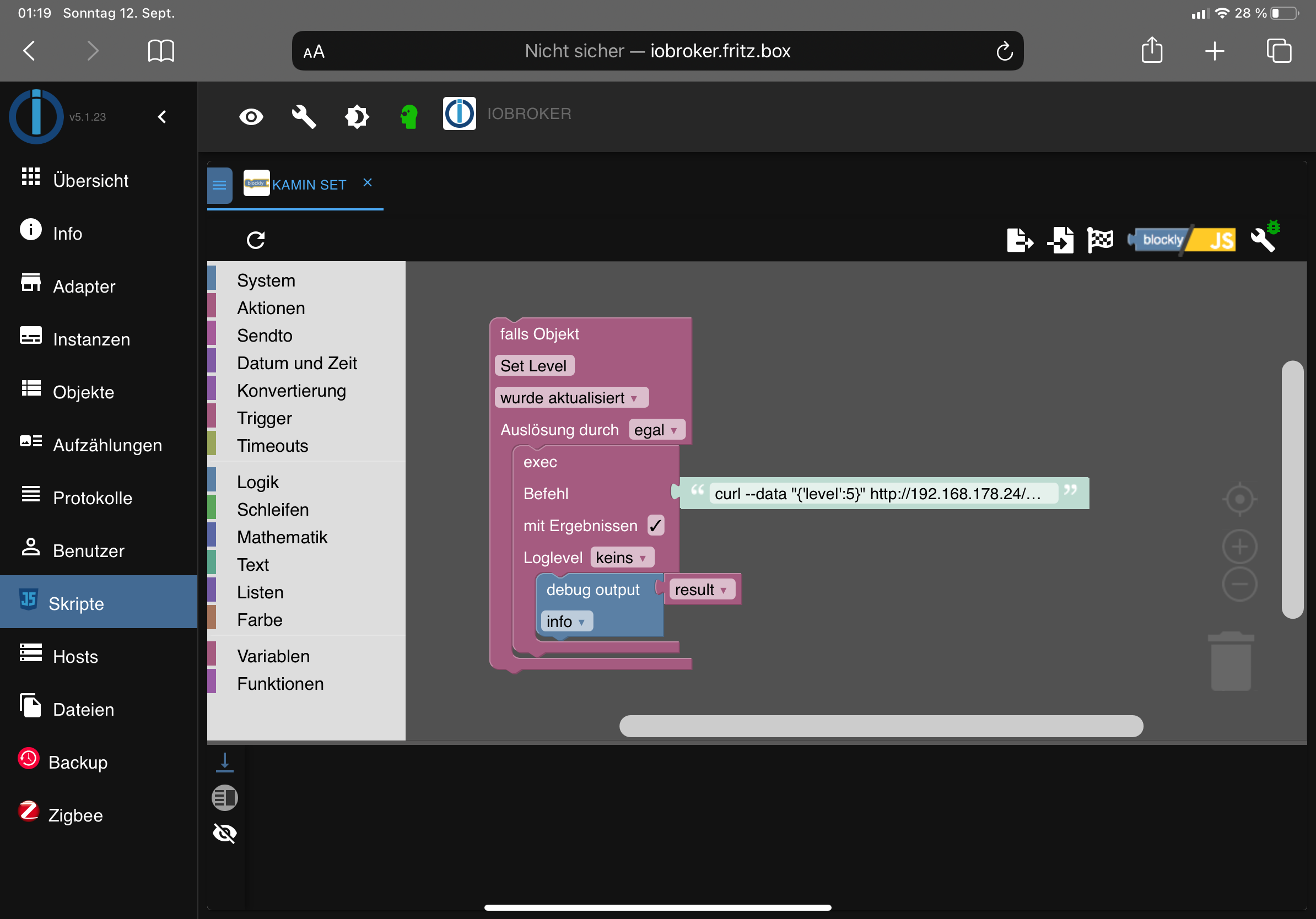

                                      #42

                                        @tofriedrich Exec kannst du aus dem Trigger raus ziehen. Dann wird bei jeden Script Neustart die Funktion ausgeführt.
                                        Was kommt denn im LOG?

                                          @mcu 20014E09-A44C-497D-8680-B5A6701443CC.png so?
