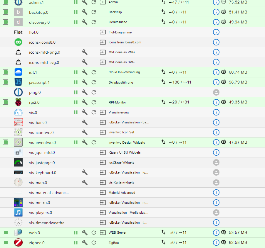

    Ich muss mal wieder leider ein Frage stellen!
    Habe das System NEU aufgesetzt....lief alles Problemlos durch.
    Adapter installiert
    Nun habe ich gesehen, wenn ich in ein paar Adapter gehe, das hier "Fehler" sind.
    Z.B. Instanzen, Instanzen sind auf grün auf den Schraubenschlüssel
    Administrator admin 1 leer und unten diese Fehlermeldung "[JsonConfig] Datei kann nicht gelesen werden: Nicht vorhanden"
    backitup.0 "Datei index_m.html nicht gefunden"
    discovery.0 "Datei index_m.html nicht gefunden"
    entdeckung.0 "Datei index_m.html nicht gefunden"
    teilweise schon mehrfach neu installiert.
    Kann man mir noch helfen?
    LG
    Peter

              Warum hast du alle möglichen Adapter mit mehreren Instanzen laufen?
              P 1 Antwort Letzte Antwort
                @pskiel
                P Offline
                P Offline
                pskiel
                @thomas-braun said in was ist mit meinem IOBROKER los?:
                @pskiel
                Dies habe ich auch gesehen... in meiner Übersicht ist das nicht so.
                da_WoodyD crunchipC 2 Antworten Letzte Antwort
                • P pskiel
                  @pskiel
                  da_WoodyD Online
                  da_WoodyD Online
                  da_Woody
                  @pskiel nein? warum haben dann einige nicht .0 sondern .1?
                  gruß vom Woody
                  • P pskiel
                    @pskiel
                    crunchipC Abwesend
                    crunchipC Abwesend
                    crunchip
                    @pskiel sagte in was ist mit meinem IOBROKER los?:
                    die Übersicht zeigt auch nur die laufenden Instanzen an
