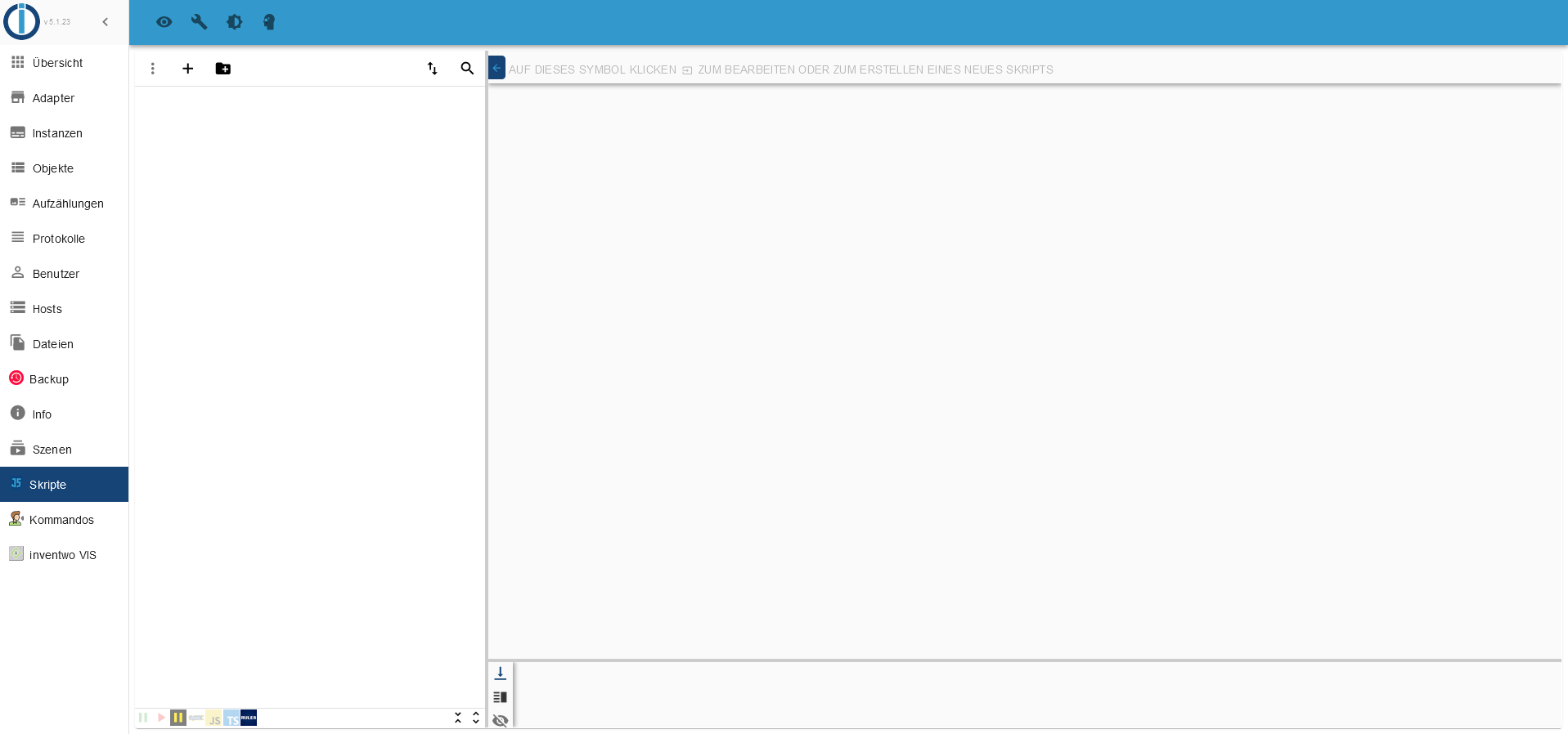

    derrapf
    Hallo
    Gestern habe ich mal Backitup installiert und ausprobiert. Das Backuppen von IOBroker auf das NAS scheint zu funktionieren; zumindest kommen dort Dateien an.
    Man kann ja nun auch die Java Script files backuppen. Dazu habe ich eingestellt:
    das Verzeichnis /mnt/nas ist quasi ein Verzeichnis auf dem NAS
    Dort finde ich jetzt auch alle meine Scripte.
    Nachdem das funktioniert hat habe ich gestern noch VIS editiert. Heute morgen fiel mir auf, dass die Scripte wohl nicht laufen und ich habe nachgesehen und nun sieht es so aus:
    Alles weg.
    Da ich ja meine Scripte zum Glück auf dem NAS hatte wollte ich die wieder importieren.
    Da man nur ein Zips importieren kann habe ich die Verzeichnisse "common" und und "global" zusammen in ein Zip gesteckt und importiert. Ich sehe die Scripte aber trotzdem nicht. Auch wenn man einen Folder "common" mit der Hand anlegt und dann die Script in "common" zipped und importiert wird nichts angezeigt.
    Soll ich mal den JS Script Adapter löschen und neu anlegen und dann wieder importieren, oder gibt es eine andere Möglichkeit?
    Gruss Ralf

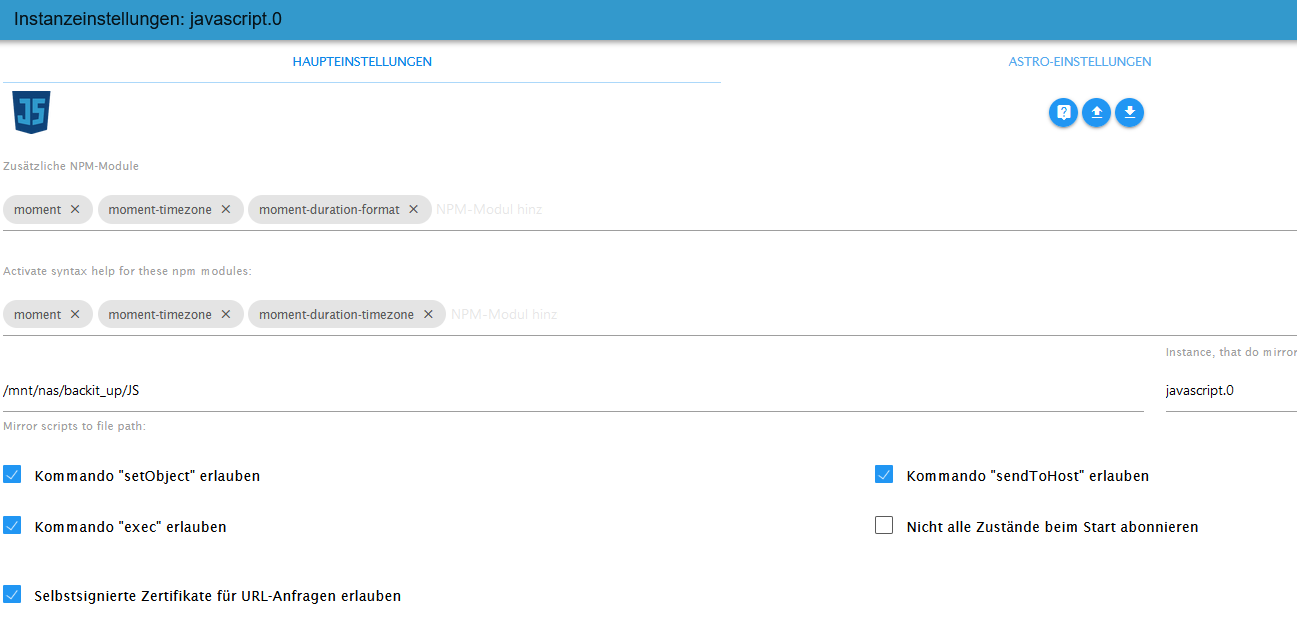

      @derrapf
      Das Mirror-Verzeichnis darf nicht auf einem entfernten Medium liegen.
      Spiegel das nach /home/iobroker/skripte oder sowas.
      Von dort pickt der Backitup-Adapter das dann und legt es auf dem Backup-Medium ab.
      Eigentlich musst du das Verzeichnis nur wieder mounten, dann müsste der Adapter seine Spiegelbilder wieder finden.
      Dann den Spiegel-Pfad lokal halten.

          @derrapf sagte in Scripte werden nicht mehr angezeigt:
          Ich dachte das wäre eine praktische Idee,
          Nee, die ist insofern doof, weil dir der Spiegel kaputt geht, wenn das NAS nicht gemounted ist.
          Liegen die Dateien denn noch unversehrt auf dem NAS?
          Dateisystem auf dem NAS?
          Freigabe per SMB? NFS?
          D 1 Antwort Letzte Antwort

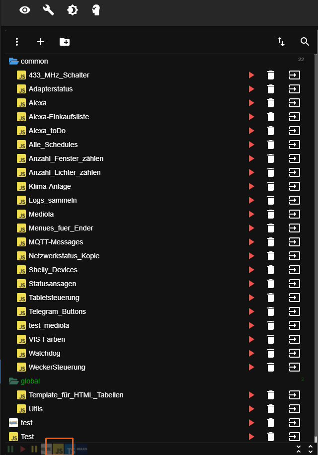

            derrapf
            @thomas-braun
            Ja, ist noch alles da. Oben hab ich ein Bild eingehängt: Man kann auch vom Rock64 auf die Files zugreifen, bzw. man "sieht" sie. Soll ich die man in ein lokales Verzeichnis umkopieren und dann dieses als Mirror einstellen?
            Zum Verständnis: Was hat den ein Spiegel-Verzeichnis mit der Anzeige zu tun? Ich dachte, dass die Original JS-quellen, die bearbeitet und angezeigt werden, nur zuäzlich in dieses Spiegelverzeichnis wegkopiert werden. Das sollte doch dann die Anzeige nicht beinflussen. Hab ich das was am Prinzip falsch verstanden?
            Gruss Ralf
            D Thomas BraunT 2 Antworten Letzte Antwort

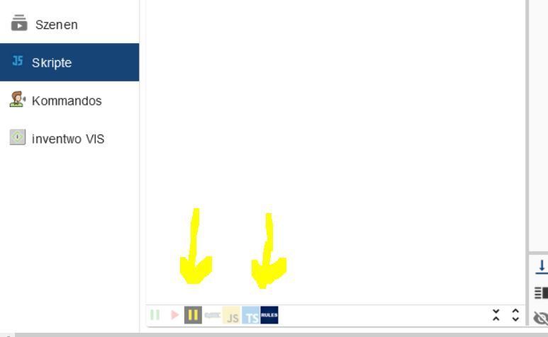

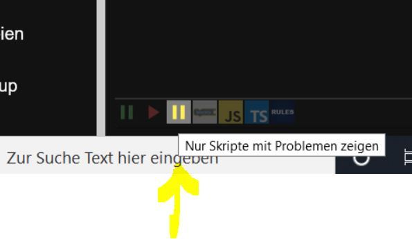

                                    D.h. man muss jetzt "nur" noch rausfinden warum mir der IoBroker die Scripte nicht zeigen mag.
                                    Drücke mal auf die Knöpfe ;)
                                    • GlasfaserG Glasfaser
                                      derrapf
                                      @glasfaser
                                      Ich habe jetzt mal alle Knöpfe gedrückt die da unten sind. Da passiert genau gar nichts.
                                      Und wenn ich im Suchfeld den Namen eines Scripts eingebe dann wird nichts gefunden; bzw. es passiert nix:
                                      Immerhin: Wenn ich einen Ordern "common" anlegen möchte (den man nirgends sieht), dann kommt:
                                      Nur sehen tu ich ihn nicht. Ich habe auch das Gefühl dass die Scripte auch nicht laufen.
                                      Gruss Ralf
