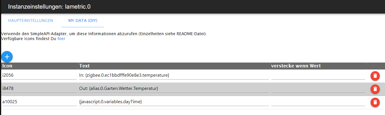

        @markus-frankl Ich habe das eben bei mir getestet (mit einem String, aber egal). Mit
        {0_userdata.0.Helpers.WashingText}
        bekomme ich den inhalt des DP angezeigt. Also liegt es nicht am Unterstrich.

                  @markus-frankl Mach doch mal bitte einen Screenshot von der Konfigurationsseite so wie ich das oben gemacht habe und von dem RAW des Datenpunktes.

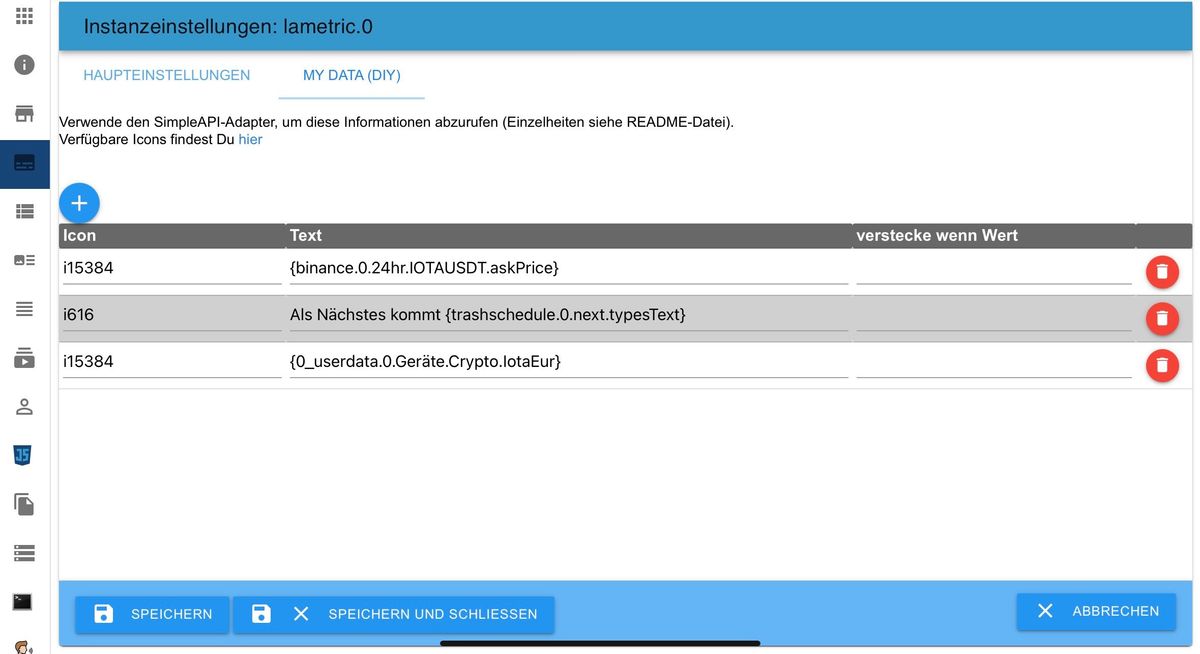

                    Markus Frankl
                    @ahnungsbefreit D6235B24-1858-4D52-B335-FE3F46E6119F.jpeg ECD15475-603C-45D0-B96B-5C06A76487F4.jpeg
                    Die ersten beiden Punkte funktionieren einwandfrei. Nur der unter eigene Datenpunkte eben nicht. Ich kopiere den Pfad auch direkt aus der Objekten um Fehler zu vermeiden.

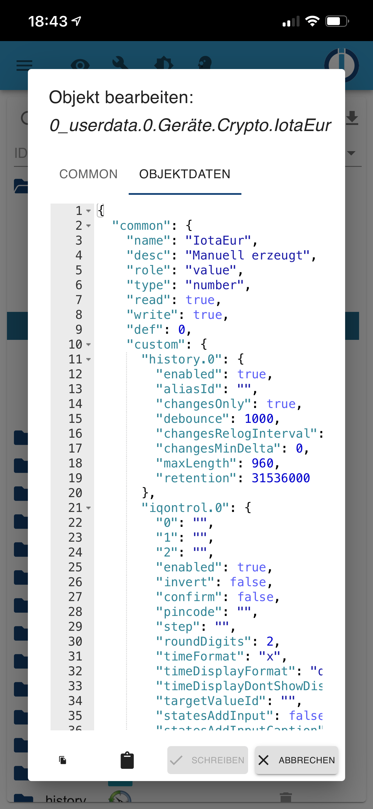

                      @markus-frankl Und wie sieht der Datenpunkt aus? RAW wäre interessant über den Stift rechts. Wenn da auch nix auffälliges zu finden ist, würde ich ein GITHUB Ticket beim Adapter aufmachen.

                        Markus Frankl
                        @ahnungsbefreit
                        Also ich kann auch in der RAW nichts ausser gewöhnliches feststellen.
