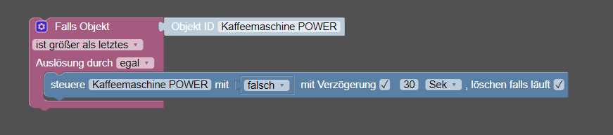

          @phantomkommander sagte in Steckdose nach 20 Min variabel ausschalten:
          Wie muss ich "ist größer als letztes" verstehen?
          wahr ist größer als falsch. Also wenn die Steckdose aus(falsch) war und dann eingeschaltet(wahr) wird, dann soll sie nach 25 Minuten wieder ausgeschaltet werden. Wird zwischendurch geschaltet, dann wird das timout gelöscht und beginnt beim wieder einschalten erneut.

            @dslraser
            habe das eben mal nachgebaut, jetzt schaltet die Steckdose endlos ein wartet (30s zum testen) schaltet aus und wartet wieder 30s um dann wieder einzuschalten.

                        @dslraser
                        nee sonst läuft nichts. Meine Überlegung war, wenn Power wahr ist, dann soll ein Timer nach 20 min Power auf false stellen.
                        • ? Ein ehemaliger Benutzer
                          @dslraser
                          @phantomkommander: wenn Power wahr ist, dann soll ein Timer nach 20 min Power auf false stellen.
                          Wenn "Kaffeemaschine POWER" vom Typ "boolean" ist, funktioniert es so.
