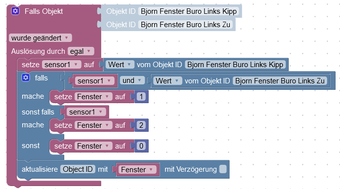

    Hallo ich brauche mal eure hilfe bei den zuständen von Fenstern in Vis
    Ich habe an allen Fenstern Winkhaus VS.BK.06 Verschlusssensor mit Verschluss- und Kippüberwachung
    Die sind an KNX Binäreingänge angeschlossen und kommen über den iobroker knx adapter nach Iobroker.
    Folgende zustände habe ich:
                                   ZU             offen         kipp
    Büro Fenster sensor 1         false           true           true
    Büro Fenster sensor 2         true            true           false
    wie bekomme ich da am besten die statusse angezeigt?

      dos1973
      schrieb am zuletzt editiert von dos1973

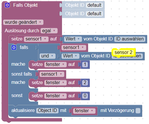

      @mono990
      ich würde mir ein kleines Blockly schreiben, dass mir den tatsächlichen IST Wert / Fenster in ein neuen Datenpunkt schreibt...

        @dos1973 sagte: kleines Blockly
        Etwa so:
        D 1 Antwort Letzte Antwort
          Etwa so:
          dos1973
          deine Script sind mir zu hoch ;-)

            @dos1973 sagte in Hilfe bei Fensterzustand in Vis:
            wo hängt es?
            hast du es mal nachgebaut?

              dos1973
              nein, ich Brauchs ja gar nicht... @Mono990 hat gefragt
              nur ich hätte es anders gemacht ;-) nicht ganz so professionell.

                Mono990M Offline
                Mono990M Offline
                Mono990
                schrieb am zuletzt editiert von Mono990
                Habe versucht es nachzubauen
                Bei mir sieht es jetzt so aus
                welches objeckt soll er zum schluß aktualisieren?

                  @mono990 sagte: welches objeckt soll er zum schluß aktualisieren?
                  Einen eigenen Datenpunkt (unter "0_userdata.0") vom Typ "number", der dann in Vis verwendet wird.

                    Mono990
                    Vielen vielen Dank es funktioniert super 👍
                    jetzt muss ich das nur noch für die anderen 15 Fenster machen 😀
                    muss die Variabel Fenster bzw. sensor1 bei jedem neuen Fenster anders benannt werden?

                      @mono990 sagte: muss die Variabel Fenster bzw. sensor1 bei jedem neuen Fenster anders benannt werden?
                      Nein.

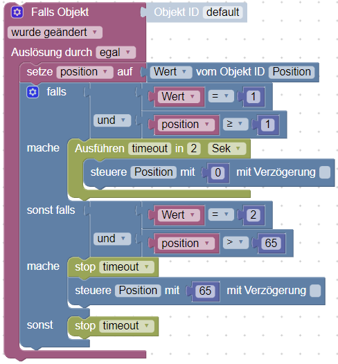

                        Ich wollte eigentlich noch Blockly schreiben das wenn das Fenster Rollo unten ist das beim Öffnen des Fensters das Rollo ganz hoch geht und wenn das Rollo niedriger als 65% runter ist das das Rollo bei Kippstellung auf 65% geht.
                        aber irgendwie macht er bei mir garnichts. Was habe ich falsch gemacht?
                        100% ist unten
                        0% ist oben
                        die 1 sekunde habe ich gemacht da man ja von Fenster zu nach Kipp an Offen vorbei muss

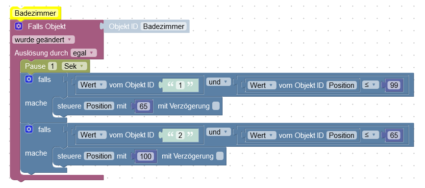

                          @mono990 sagte: beim Öffnen des Fensters das Rollo ganz hoch geht und wenn das Rollo niedriger als 65% runter ist das das Rollo bei Kippstellung auf 65% geht.
                          100% ist unten
                          0% ist oben
                          Wert:
                          Mono990M 1 Antwort Letzte Antwort

                            Mono990
                            Leider tut sich noch garnichts wenn ich das Fenster Kippe oder öffne . ich versuche noch den fehler zu finden
                            • Mono990M Mono990
                              @mono990 sagte in Hilfe bei Fensterzustand in Vis:
                              Bau eine Log-Ausgabe ein.

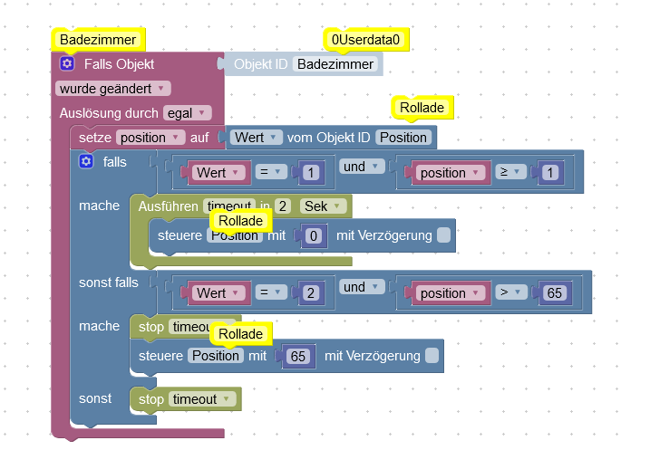

                                  @mono990
                                  Wenn das Rollo oben ist (Position 0%), soll auch nichts passieren.
                                    @mono990
                                    Mono990M Offline
                                    Mono990M Offline
                                    Mono990
                                    Mann sollte auch richtig hinsehen 😀 war umgekert 100% ist offen und 0% ist zu
                                    werde es morgen testen heute ist schon zu spät
                                    • Mono990M Mono990
                                      @mono990 sagte: umgekert 100% ist offen und 0% ist zu
                                      Dann müssen die Vergleiche und Werte geändert werden.
                                        Mono990M Offline
                                        Mono990M Offline
                                        Mono990
                                        Habe ich gemacht. du bist super 👍 Jetzt geht alles Danke

                                          Mono990

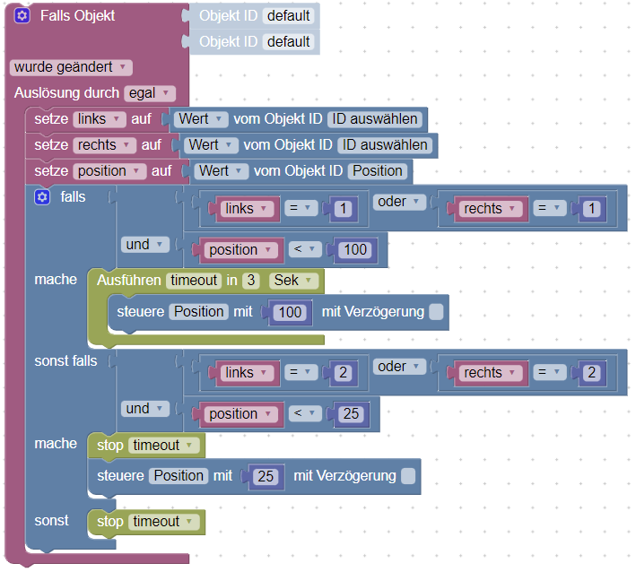

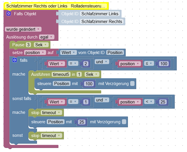

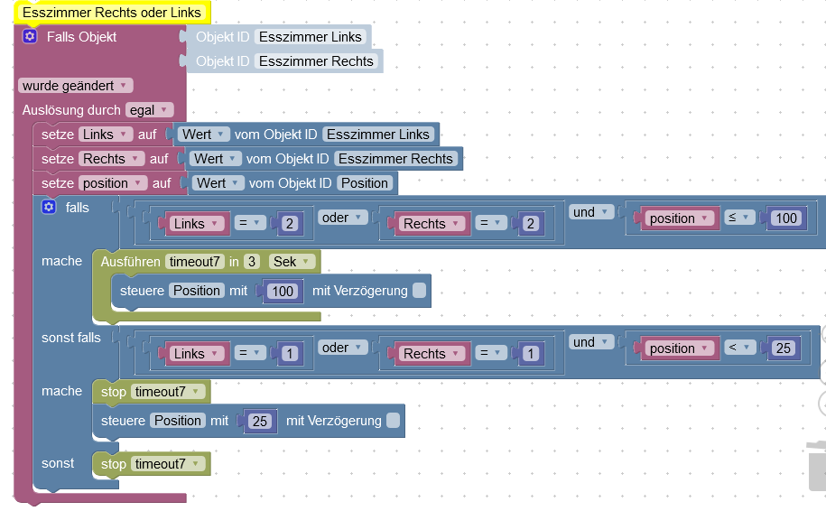

                                          @mono990
                                          Es ist jetzt nach mehrmaliegen benutzen oft so das das Rollo von Fenster zu auf fenster Kipp stellung nach ganz oben Fährt und nicht auf die 25 % stellung fährt.
                                          Ich habe schon versucht nach dem Trigger eine pause rein zu machen von 3 Sekunden aber das klappt auch nicht.
                                          habt ihr noch ne idee ?
