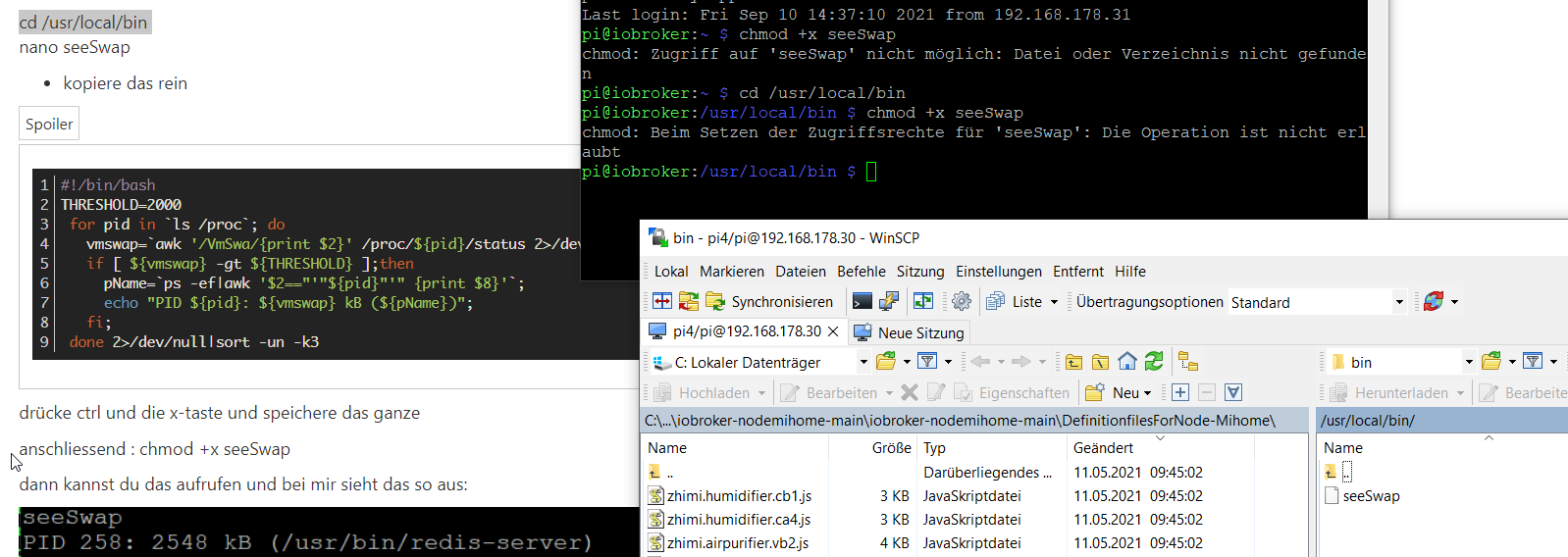

    @thomas-braun dann bekomme ich nur das raus.
    pi@iobroker:~ $ ls -l /usr/local/bin/seeSwap
    -rw-r--r-- 1 root root 306 Sep 10 20:35 /usr/local/bin/seeSwap
    vllt hab ich das script falsch erstellt. unter dem link stehen dazu keine details. und bei liv-in-sky hab ich das "nano" nicht verstanden. ich bin einfach in den pfad, habe eine datei angelegt, das script reinkopiert und gespeichert.

      @maxpd
      nano ist ein Editor auf Kommandozeile.
      sudo chmod +x /usr/local/bin/seeSwap
      Mit welchen Programmen? Irgendwelchem graphischem Kram? Das ist 'verboten' auf einem Server.

        @thomas-braun Mit WinSCP

          @thomas-braun also ob ich die Datei mit winscp oder dem nano erstelle ändert nichts daran, dass keine Ergebnisse ausgeworfen werden:
          pi@iobroker:~ $ cd /usr/local/bin
          pi@iobroker:/usr/local/bin $ nano seeSwap
          pi@iobroker:/usr/local/bin $ sudo nano seeSwap
          pi@iobroker:/usr/local/bin $ sudo chmod +x seeSwap
          pi@iobroker:/usr/local/bin $ sudo chmod +x /usr/local/bin/seeSwap
          pi@iobroker:/usr/local/bin $ ls -l /usr/local/bin/seeSwap
          -rwxr-xr-x 1 root root 307 Sep 11 21:57 /usr/local/bin/seeSwap

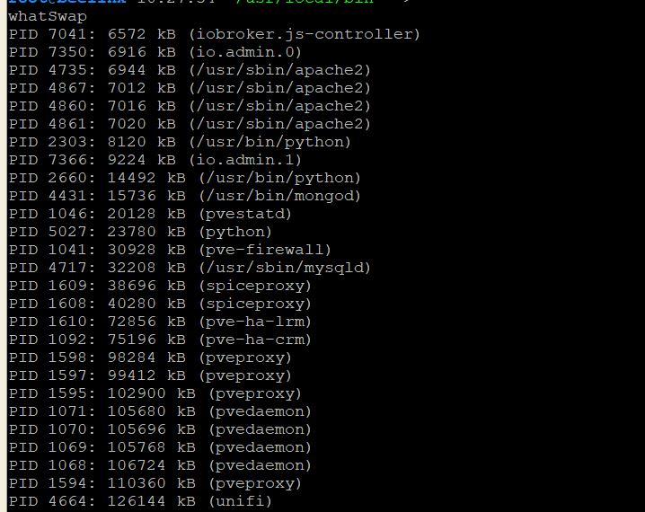

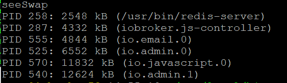

              @liv-in-sky Here you are bei aktueller Auslastung von 100% (100MB)
              pi@iobroker:/usr/local/bin $ sudo seeSwap
              PID 1654: 2924 kB (/bin/ReGaHss.community)
              PID 1395: 3088 kB (/bin/rfd)
              PID 19806: 3432 kB (io.shelly.0)
              PID 19929: 4964 kB (io.sma-em.0)
              PID 19849: 6024 kB (io.shuttercontrol.0)
              PID 19913: 6756 kB (io.sayit.1)
              PID 19966: 6784 kB (io.sayit.2)
              PID 19935: 6884 kB (/usr/bin/node)
              PID 1435: 31152 kB (java)

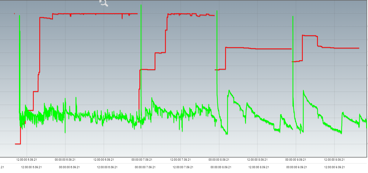

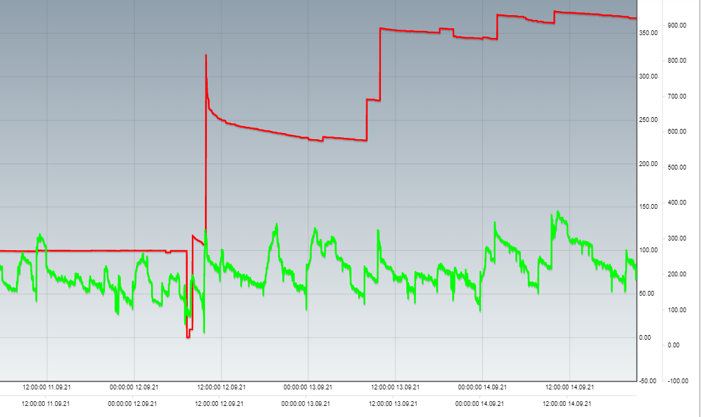

                                Ich war dann mal shoppen und melde mich wieder wenn der neue 8gb Raspi mit neuer SSD läuft.
                                Letztes Fazit des 2gb Raspi mit SD:
                                Der von 100 auf 1000 mb vergrößerte Swap wird nun zu 35% ausgelastet. Der RAM ist stetig gleichbleibend. Die letzte freien RAM Reserven werden aber nie angetastet. Warum wird dann überhaupt geswapt?
