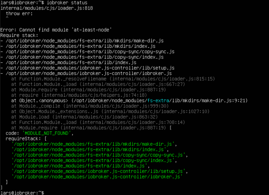

                  Habe es dann doch direkt probiert :-)
                  So hat es funktioniert.
                  Ich habe jetzt letztendlich die alte nodejs deinstalliert (sudo apt-get remove nodejs) und dann neu installiert. Mit den Befehlen aus deinem letzten Kommentar habe ich dann nodejs wieder gelinkt.
                  ioBroker lief auch direkt wieder.
                  Ich habe die Maschine dann nochmal herunter gefahren, um ein Backup zu machen (Proxmox). Nach dem Neustart geht leider nix mehr.
                  Für heute belasse ich es dabei...
