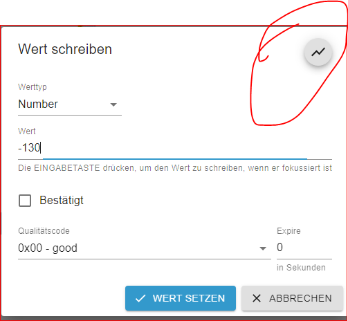

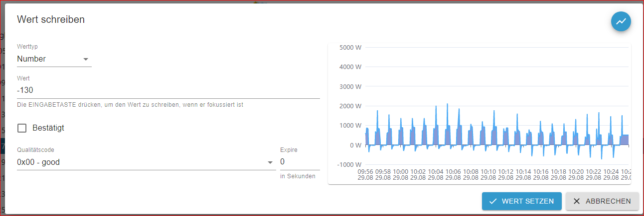

    Habe gerade durch Zufall folgende Möglichkeit im iobroker in den Objekten entdeckt um, ohne in Grafana zu wechseln, eine grafische Schnellanalyse für die letzten 30 Min. für einzelne Daten (Objekte) durchzuführen.
    Man klickt im iobroker in den Objekten rechts auf den Wert.
    Im geöffneten Fenster rechts oben Graf anklicken.
    Es sind vom Zeitfenster nur 30 Minuten, aber trotzdem tolle Möglichkeit um einen raschen Überblick über den Verlauf zu bekommen ohne ein Visualisierungsprogramm zu benötigen.

      @goetschhofer ja das gab es auch schon im alten, dafür musste Flot installiert sein.

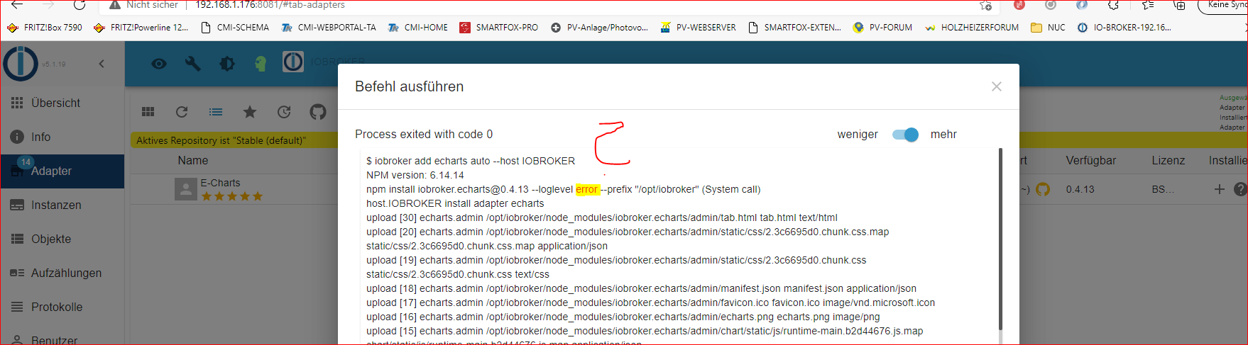

                        Was bedeutet diese Info error bei der Installation von e-charts ?
                        Hätte jetzt e-chart installiert, aber keine Auswahlmöglichkeit.
                        Müsste ich hier den iobroker neu starten ?

                          @goetschhofer sagte in Grafische Analyse im iobroker in den Objekten-Wow !!!!:
                          da steht nur, dass der loglevel für diese Installation auf ERROR gestellt wird um das log nicht zuzumüllen

                            @homoran said in Grafische Analyse im iobroker in den Objekten-Wow !!!!:
                            O.k., danke, habe geglaubt, dass dies eine echte Fehlermeldung ist.

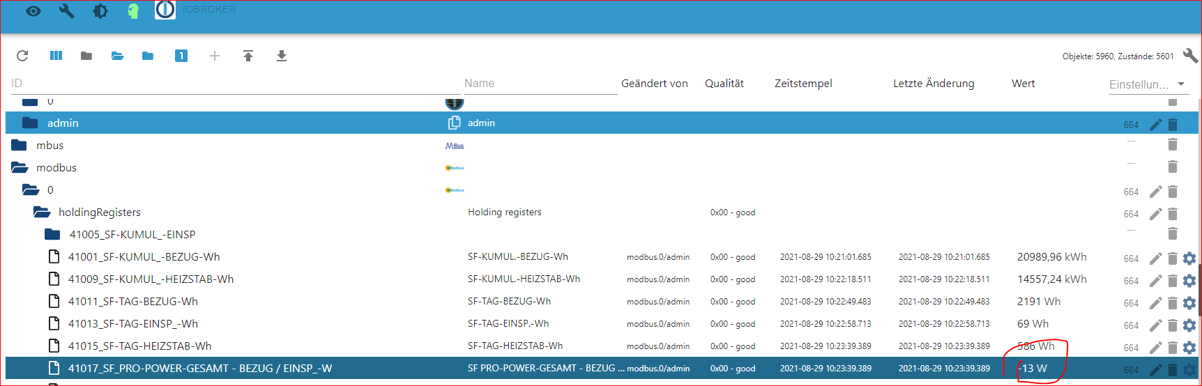

                              Es geht hier wahrscheinlich um zwei verschiedene Anwendungsfälle!
                              Was du beschreibst (Wert des States editieren!) geht natürlich auch nur bei beschreibbaren Datenpunkten.
                              Ob es das auch schon in admin v4 gab, wie @Jey-Cee schrieb ist mir nicht bekannt.
                              @peterfido dagegen nutzt die historisierten Daten über influxDB. Diese sind über das Zahnrad ganz rechts zu erreichen, wenn man eine Historisierungsinstanz (History, Influx, SQL) aktiv hat und den State entsprechend konfiguriert.
                              Dort geht es bei mir nur, wenn auch Rickshaw installiert ist.
                              Die Aussage von @Jey-Cee bezüglich flot kann ich nicht bestätigen.
