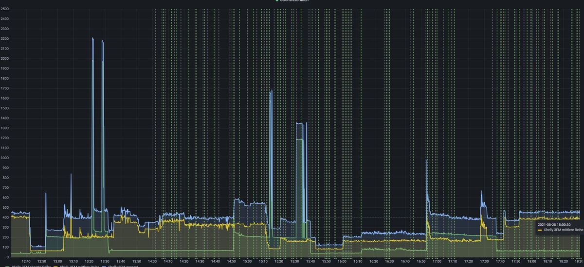

    zunächst bitte ich um Entschuldigung, wenn ich hier im Bereich "Allgemein" nicht ganz korrekt bin mit einer Frage zu Grafana.
    Ich habe iobroker mit influx und grafana eingerichtet. Ich kann so dem Stromverbrauch meines Shelly EM in die influxDB schreiben und mit grafana darstellen.
    Mein Problem: Im Grana Panel werden ständig sog. "Annotation" eingetragen. Grafana stellt diese dar als Striche. Sie können manuell editiert oder gelöscht werden.
    Leider sind es so viele, dass diese die Übersicht stören. Super wäre, wenn diese nicht da wären.
    Ich habe keine Ahnung, wie die Annotations hier reinkommen. Produziert die iobroker oder grafana?
    Hat jemand vielleicht einen Tipp für mich?
    Wo fange ich denn am besten an zu suchen?
    Vielen Dank!

      @tony-blue ich denke, das kommt mit irgendeiner Einstellung seitens Grafana

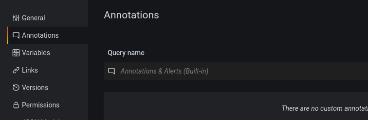

        @crunchip Auf der Grafana-Doku steht hierzu nichts. Nach der werden die Annotationen manuell angelegt (soweit ich das richtig verstanden habe).
        • T tony.blue

          @tony-blue sagte in OT: Grafana erstellt selbständig Annotation:
          hast du vielleich irgendwo was manuell eingerichtet?
          gerade mal ein wenig gelesen, man kann so etwas auch automatisieren, jedoch muss das zuvor eingerichtet worden sein.

            tony.blue
            @crunchip sagte in OT: Grafana erstellt selbständig Annotation:
            Vielen lieben Dank - das war es.
            Das ist in der Standardeinstellung bei mir aktiviert.
