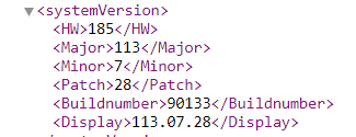

            kannst Du mal folgende URL ausprobieren: http://fritz.box:49000/tr64desc.xml
            Da müsste ganz oben dann folgendes kommen:
            Gibt es bei Dir das Attribut Display?

              @afuerhoff said in fb-checkpresence (ab 1.1.4) kann sich nicht mehr verbinden:
              Nein. De ganze <SystemVersion>-Block findet sich nicht in dem xml.
              afuerhoff 1 Reply Last reply Reply Quote 0
              • afuerhoff
                afuerhoff Developer @reinernippes last edited by afuerhoff
                @reinernippes
                Gibt es bei Dir etwas ähnliches?
                Kannst du mal einen Ausschnitt zeigen.

                    Deine Fritzbox hat die Attribute nicht, die ich auslese. Muss da einen workaround einbauen.
                    Du solltest dann wieder auf die ältere Version so lange umschalten.
