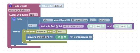

        joachim.knape
        @sigi234 verwirrtguck.. habs hinbekommen.. kichert
        B HomoranH 2 Antworten Letzte Antwort
        • J joachim.knape

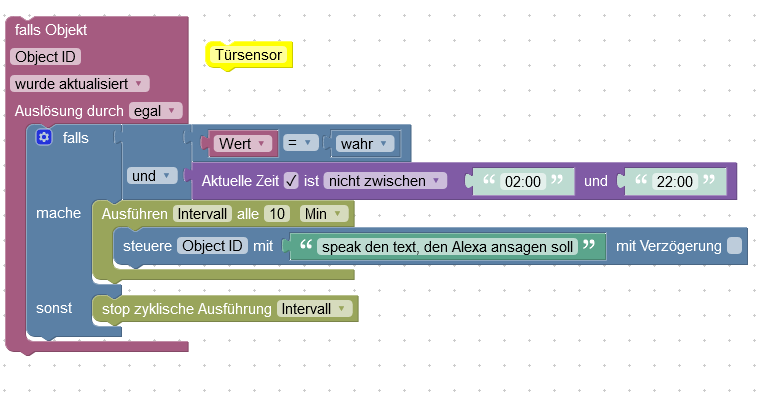

          @joachim-knape

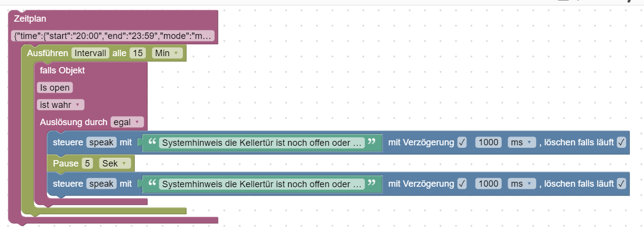

          wolltest du nicht die zeit von 20.00 - 02.00 uhr erfassen? und warum mit einer pause von 5sek arbeiten?
          meine idee wäre so:
          die sache mit der zeit wurde in dem video von stefan (.verdrahtet.info) gut erklärt:
          ioBroker Blockly #4: Wie erkenne ich die Nacht?
          J 1 Antwort Letzte Antwort
          • B Burg_Io
            @joachim-knape
            meine idee wäre so:

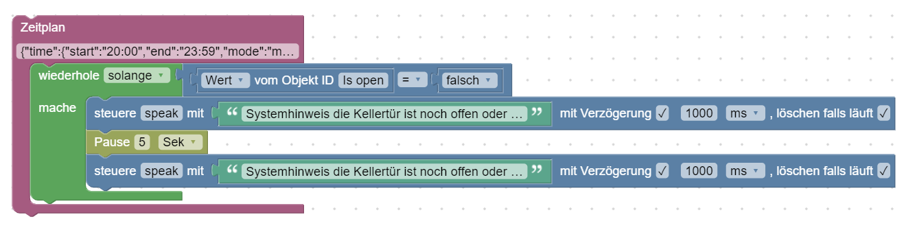

            joachim.knape
            @burg_io das wird so wie in deinem script nicht funktionieren. der trigger soll ja nicht die statusänderung der tür sein (sie könnte ja auch schon seit 1700 offen stehen) sondern die zeit, daß eben ab einer bestimmten uhrzeit mit den alexa hinweisen begonnen wird. und daß alexa dann eben so lange nervt, bis die tür geschlossen wurde.
            die 5sekunden pause ist ein test, weil ich 2 verschiedene dots anspreche und die sich nicht ins gehege kommen sollen.
            B 1 Antwort Letzte Antwort

              @joachim-knape
              nicht ganz. er fragt den ganzen tag den trigger ab, aber nur wenn die tür offen ist und die zeit in deinem benannten zeitraum liegt, wird die meldung ausgelöst und aller 5min widerholt.

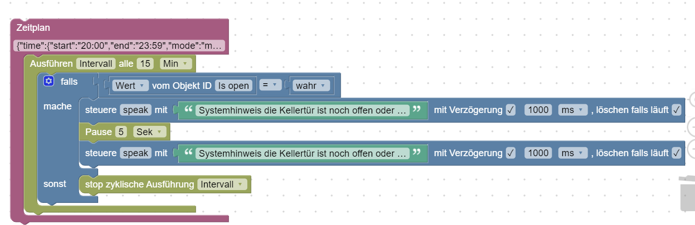

                  @homoran also eher so?
                  HomoranH G 2 Antworten Letzte Antwort

                    @joachim-knape sagte in Zeitsteuerung mal etwas anders..:
                    also eher so?
                    Ja, eher!
                    Aber da muss noch ein stop Intervall rein wenn die Tür zu ist.
                    Such mal im Forum da gibt es gefühlt hunderte solcher "Erinnerungs"-Blocklys

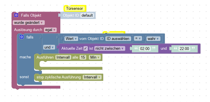

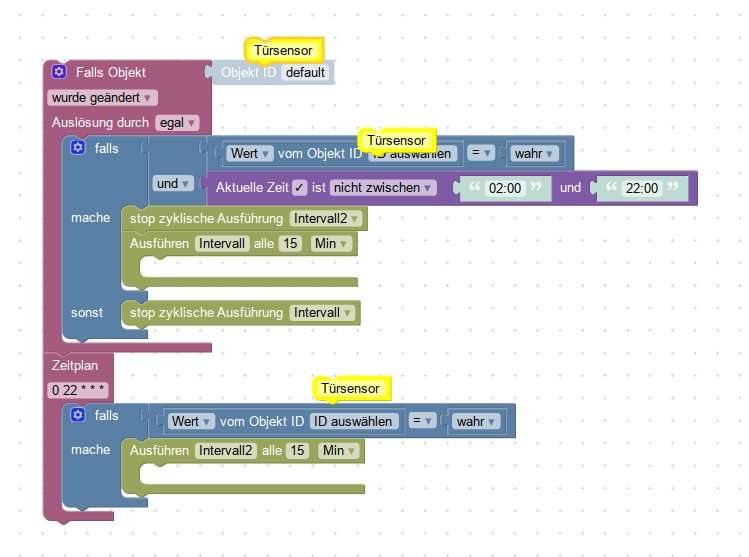

                        @joachim-knape Trigger im Trigger ist nicht gut... nimm einfach ein blaues falls-Objekt!
                        Vielleicht kann man in dem Fall ja auch mit einem "wird aktualisiert" arbeiten
                          @homoran finde dafür keinen baustein.. grummel
                          in etwa so (mit der ganz heißen Nadel gestrickt!):
                          ABER:
                          was ist wenn die Tür um 02:00 immer noch nicht zu ist?
                          oder erst um 03:00 geöffnet wird
                          Da sind bestimmt noch Fehler drin
                          G 1 Antwort Letzte Antwort

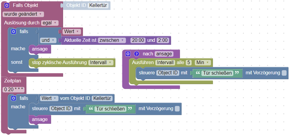

                            @joachim-knape Ich würde das hier mal versuchen, da ist der aktuelle Zustand der Tür egal, kommt aber immer drauf an, wann der Sensor sich aktualisiert:
