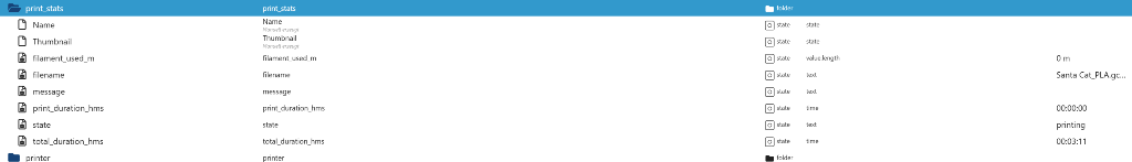

    @Negalein
    so :)

    @Merlin123 sagte in Adapter Klipper-Moonraker:
    so :)
    hab ich, aber funktioniert nicht. :(
    Name und Thumbnail DB sind String?
    ° Fixer ---> iob fix
    Merlin123M 1 Antwort Letzte Antwort

      @Negalein
      Filename ist string.
      Inhalt aktuell
      {"eventtime":101.473435832,"value":"Stand_0.15mm_PLA_Generic Klipper Printer_26m47s.gcode"}
      Ich hol das aber über die mqtt Schnittstelle
      Das Bild hol ich mir direkt vom Drucker
        wie machst du das?
        Hast du ein kurzes How-To? :)

          @Negalein Kurzfassung:
          mqtt Server in ioBroker einrichten, dann Moonraker konfigurieren:
          Moonraker mqtt
          Beta-Tester
            Moonraker mqtt
            Danke, das hab ich vorher gefunden.
            Ich finde nichts, was ich dort eintragen muss, um den Link zum Thumb zu bekommen.
            Alles andere bekomm ich vom Klipper-Adapter.

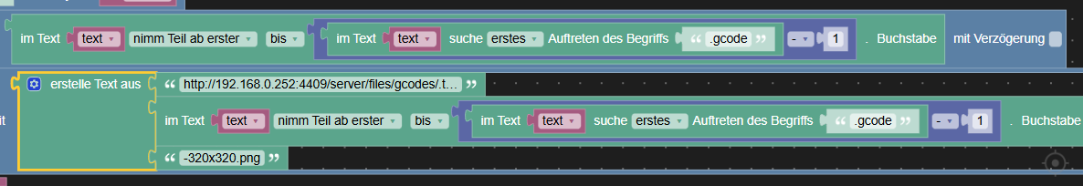

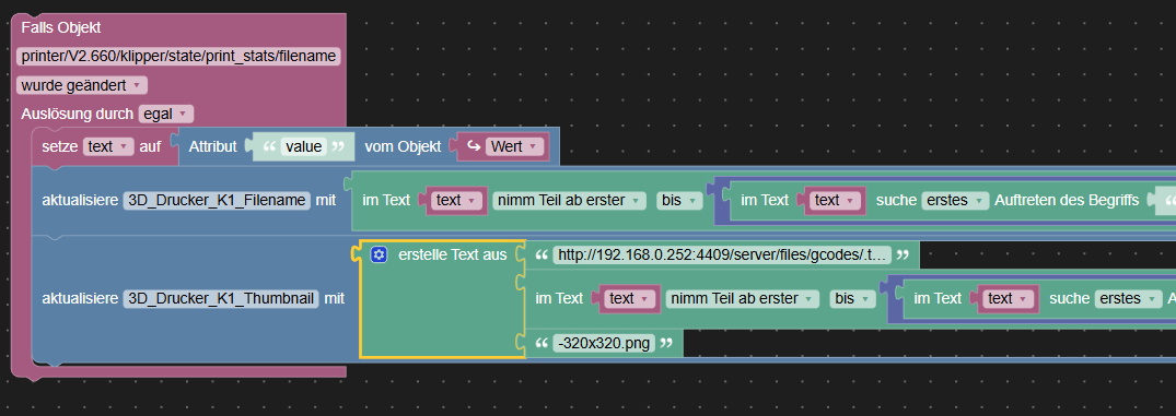

              @Negalein Das ist mein Blockly dazu:
                <variables>
                  <variable id="BXYL{xhaLkN~v2Ldl!%!">text</variable>
                </variables>
                <block type="on" id="/Z2O}ZB#,a]kn33Dz4F$" x="116" y="2253">
                  <field name="OID">mqtt.0.printer.V2.660.klipper.state.print_stats.filename</field>
                  <statement name="STATEMENT">
                    <block type="variables_set" id="y[Oc#E_92,_2BKo4(5~[">
                      <field name="VAR" id="BXYL{xhaLkN~v2Ldl!%!">text</field>
                      <value name="VALUE">
                        <block type="get_attr" id="XXR]WqWt.=HMLUr3gR}@">
                          <value name="PATH">
                            <shadow type="text" id="rrx*$IEHd@w{;*~Z+8`n">
                              <field name="TEXT">value</field>
                            </shadow>
                          </value>
                          <value name="OBJECT">
                            <shadow type="get_object" id="^cMzi*_aj{`Pl0P725m~">
                            </shadow>
                            <block type="on_source" id="pgo{+7GzQz;]qj)e34}A">
                            </block>
                          </value>
                        </block>
                      </value>
                      <next>
                        <block type="update" id="bIOV@RC*Q+u,j_l+cDZ,">
                          <field name="OID">0_userdata.0.3D_Drucker_K1_Filename</field>
                            <block type="text_getSubstring" id=";P~^,bl^VhcaeFBrn4B7">
                              <mutation at1="false" at2="true"></mutation>
                              <field name="WHERE1">FIRST</field>
                              <field name="WHERE2">FROM_START</field>
                              <value name="STRING">
                                <block type="variables_get" id=".)~:q(Mh|eeSdPJRu*2!">
                                </block>
                              </value>
                              <value name="AT2">
                                <block type="math_arithmetic" id="~]oa3qPRWU)spG%YB1]]">
                                  <value name="A">
                                    <shadow type="math_number" id="PqrA)w7#cW-.+R7[s$Ut">
                                      <field name="NUM">1</field>
                                    </shadow>
                                    <block type="text_indexOf" id="r51`DlwiN)v*}8k4q}5p">
                                      <field name="END">FIRST</field>
                                        <block type="variables_get" id="sqPwTzw6?t1]F1dwmj|P">
                                        </block>
                                      </value>
                                      <value name="FIND">
                                        <shadow type="text" id="NN88q$[rF?qy3R1S,=Fk">
                                          <field name="TEXT">.gcode</field>
                                        </shadow>
                                      </value>
                                    </block>
                                  </value>
                                  <value name="B">
                                    <shadow type="math_number" id="Gp.#K1A?Y{{b4u]f,mK_">
                                    </shadow>
                                  </value>
                                </block>
                              </value>
                            </block>
                          </value>
                          <next>
                            <block type="update" id="v~`h#IPc]?2X#3=M{X[a">
                              <field name="OID">0_userdata.0.3D_Drucker_K1_Thumbnail</field>
                                <block type="text_join" id="=uC)c{XD(`=yL3+qnM$/">
                                  <value name="ADD0">
                                    <block type="text" id="+hu6Z]DDV49vxZEG3^KI">
                                      <field name="TEXT">http://192.168.0.252:4409/server/files/gcodes/.thumbs/</field>
                                    </block>
                                  </value>
                                  <value name="ADD1">
                                    <block type="text_getSubstring" id=".jX}L{b`]tqX[lP+wIR2">
                                        <block type="variables_get" id="ZUXf!~C]B[?oTqjrU3mF">
                                        </block>
                                      </value>
                                      <value name="AT2">
                                        <block type="math_arithmetic" id="rArUrH5JD`!U0PI6`=Lt">
                                          <value name="A">
                                            </shadow>
                                            <block type="text_indexOf" id="Gji4dA%oP(rS[%9W%X(m">
                                                <block type="variables_get" id="i=BXKzmS]z$x=!47DA!B">
                                                </block>
                                              </value>
                                              <value name="FIND">
                                                <shadow type="text" id="nTgAoKx?A/?1e#g9JTXQ">
                                                </shadow>
                                              </value>
                                            </block>
                                          </value>
                                          <value name="B">
                                            <shadow type="math_number" id="u3_-Ii7/U+4%YQw8Az@I">
                                            </shadow>
                                          </value>
                                        </block>
                                      </value>
                                    </block>
                                  </value>
                                  <value name="ADD2">
                                    <block type="text" id="sn3+k)T(}R(KvqNhQ6;v">
                                      <field name="TEXT">-320x320.png</field>
                                    </block>
                                  </value>
                                </block>
                              </value>
                            </block>
                          </next>
                        </block>
                      </next>
                    </block>
                  </statement>
                </block>
              </xml>
              Beta-Tester

                NegaleinN Offline
                NegaleinN Offline
                Negalein
                #156

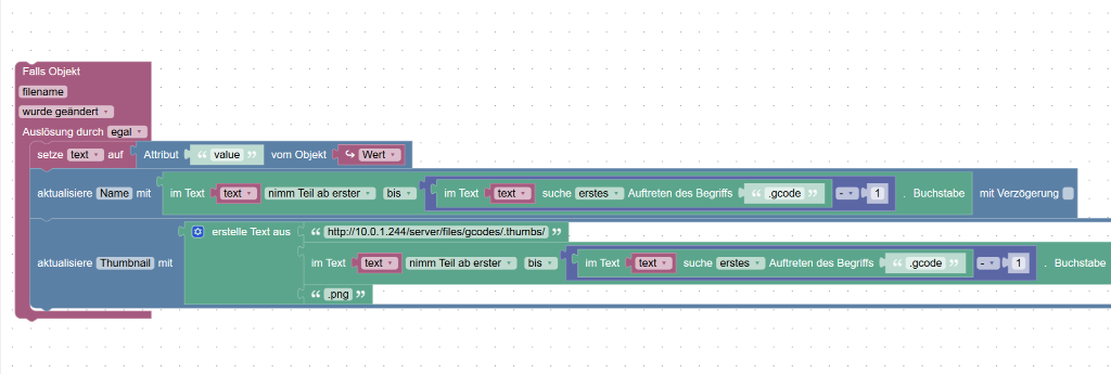

                ist eigentlich ident zu meinem.
                komisch, dass es bei mir nicht funktioniert.
                • NegaleinN Negalein
                    hmmm... dann hab ich spontan keine idee :(
                    ich bekomm diese Fehler
                    javascript.0 2025-12-27 14:23:54.082	error	script.js.3D-Drucker.Klipper_Thumb: at processImmediate (node:internal/timers:483:21)
                    javascript.0 2025-12-27 14:23:54.082	error	script.js.3D-Drucker.Klipper_Thumb: at Immediate.<anonymous> (/opt/iobroker/node_modules/@iobroker/js-controller-adapter/src/lib/adapter/adapter.ts:11138:53)
                    javascript.0 2025-12-27 14:23:54.082	error	script.js.3D-Drucker.Klipper_Thumb: at JavaScript.emit (node:domain:489:12)
                    javascript.0 2025-12-27 14:23:54.082	error	script.js.3D-Drucker.Klipper_Thumb: at JavaScript.emit (node:events:524:28)
                    javascript.0 2025-12-27 14:23:54.082	error	script.js.3D-Drucker.Klipper_Thumb: at JavaScript.onStateChange (/opt/iobrokr/node_modules/iobroker.javascript/src/main.ts:752:25)
                    javascript.0 2025-12-27 14:23:54.082	error	script.js.3D-Drucker.Klipper_Thumb: at Object.callback (/opt/iobroker/node_modules/iobroker.javascript/src/lib/sandbox.ts:1772:38)
                    javascript.0 2025-12-27 14:23:54.082	error	script.js.3D-Drucker.Klipper_Thumb: at Object.<anonymous> (script.js.3D-Drucker.Klipper_Thumb:9:81)
                    javascript.0 2025-12-27 14:23:54.082	error	script.js.3D-Drucker.Klipper_Thumb: Error: TypeError: Cannot read properties of null (reading 'slice')
                    javascript.0 2025-12-27 14:23:54.081	error	script.js.3D-Drucker.Klipper_Thumb: Cannot parse "Emely_2.gcode": SyntaxError: Unexpected token 'E', "Emely_2.gcode" is not valid JSON

                      @Negalein ich habe da ein JSON. Du musst dann den Text anders verarbeiten.
                      Trigger mal auf den Datenpunkt wo bei dir jetzt im Log Emely_2.gcode stand.
                      ggf. das Blockly entsprechend anpassen.
                      Beta-Tester
                      NegaleinN 2 Antworten Letzte Antwort
                      • Merlin123M Merlin123
                        NegaleinN Offline
                        NegaleinN Offline
                        Negalein
                        #160
                        ich bekomm weder im Adapter noch vom Script ein JSON :(
                        kennst du dich da aus?

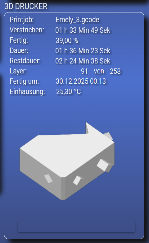

                          es läuft :)
