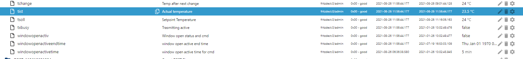

    habe hier fritzdect themostate und wollte fragen, ob jmd weiß, ob man an den datenpunkten erkennt, wann geheizt wird - also das themostat tatsächlich offen ist

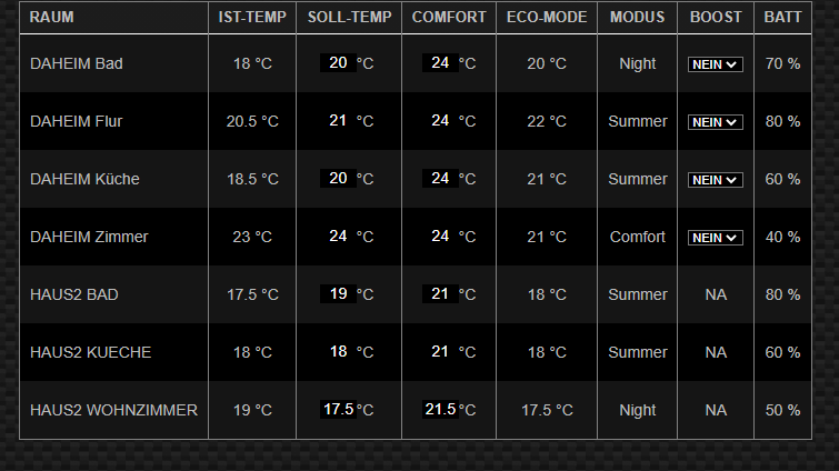

    würde das gerne in mein tab einbauen

      @liv-in-sky
      Sind das Alle DP?

        @sigi234 nee - aber die unteren sind dafür nicht wichtig - denke ich

            @sigi234 danke
            ich denke, dass ist das hier - aber bei 0 auto weiß man es nicht - könnte auf oder zu sein

            da ich eh probleme mit dem offset habe - erkennt man an den hohen temperaturen, die ich eingestellt habe, vertraue ich der rechnung
            tsoll - tist >0: -> ist heizen
            nicht so wirklich - da muss ja der offset auch noch irgendwie rein
            kennst du dich da aus
            ein beispiel: BAD
            ist = 18°C
            soll = 20 °C
            der offset ist -3°C
            heizt das ding - oder nicht - ganz nebenbei: auf dem thermostat steht "AUS" - der heizkörper ist aber warm
