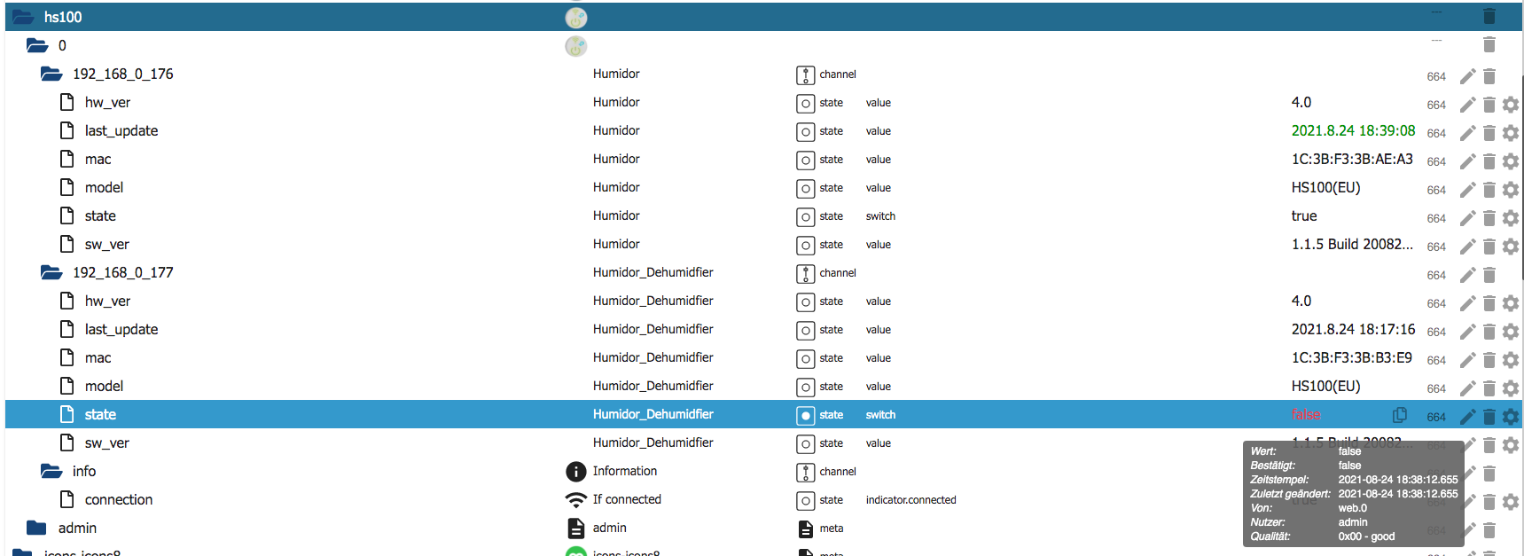

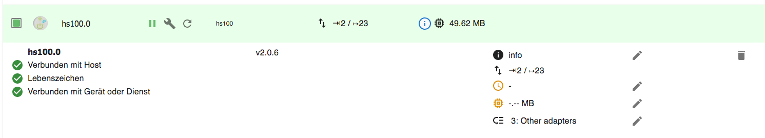

    Hallo!
    habe heute alles uptodate gebracht und alles ist nun aktuell.
    Ein Thema habe ich aber nun mit dem HS100
    Der State einer WLan Steckdose wird nicht aktualisiert bzw. kann nicht gesteuert werden.
    Alle anderen Werte sind verbunden.
    im LOG: reconnect the Device
    OK, was soll ich da jetzt tun?? mit der App kann ich das Gerät ohne Probleme bedienen, genauso wie alle anderen WLan Dosen.
    Hmmmmm?
    Bildschirmfoto 2021-08-24 um 18.39.10.png Bildschirmfoto 2021-08-24 um 18.41.20.png Bildschirmfoto 2021-08-24 um 18.43.37.png

          @arteck ok, ansich sagt er verbunden und aktualisiert.
          ABER der State kann aus ioBroker nicht verändert werden.
          dh ich kann aus der App den Switch Ein/Aus schalten, das sehe ich in ioBroker
          wenn ich aus ioBroker schalter passiert nichts, das Object in ioBroker wird aktualisiert, in der App und an der Dose ändert das nichts.
          als wenn lesen OK aber Schreibschutz aktiv ist.

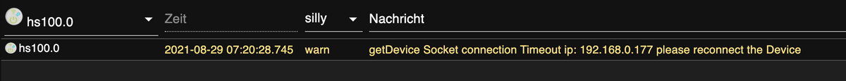

                        @arteck heute schon wieder ein Eintrag im Log
                        muss ich beobachten was da so weiter geschieht.
