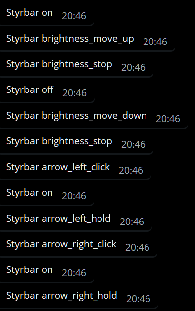

                        @asgothian Ja cool, nachdem ich den Styrbar neu angelernt habe gehts schon viel besser.
                        Alle Tasten werden erkannt. Leider kommt bei langem Links- und Rechtsdruck immer ein On und dann der Hold DP.
                        Kann man da noch was machen?
                        Hier die Ergebnisse nach:
                        • oben
                        • oben lang
                        • unten
                        • unten lang
                        • links
                        • links lang
                        • rechts
                        • rechts lang
                        AsgothianA 1 Reply Last reply
                          • oben
                          • oben lang
                          • unten
                          • unten lang
                          • links
                          • links lang
                          • rechts
                          • rechts lang
                          AsgothianA Offline
                          AsgothianA Offline
                          Asgothian
                          wrote on last edited by
                          @rushmed Nein.
                          Das kommt direkt von der Hardware
                          A.

                                    Schmetterfliege
                                    wrote on last edited by Schmetterfliege
                                    Sorry dass ich das Thema hier nochmal auspacke, aber ich habe mir heute 2 dieser Remotes gekauft und erfolgreich im Zigbee Adapter hinzugefügt, allerdings gehen bei mir nicht alle states bzw. das Verhalten is irgendwie komisch:
                                    arrow_left_click -> funktioniert.
                                    (siehe EDIT unten) arrow_left_hold -> funktioniert nicht. Da bekomme ich dann statt arrow_left_hold nach etwa einer Sekunde den DP "on" geschickt.
                                    arrow_right_click -> funktioniert.
                                    (siehe EDIT unten) arrow_right_hold -> funktioniert nicht. Auch hier wird nach etwa einer Sekunde der "on" DP getriggert, statt arrow_right_hold.
                                    brightness_move_down -> funktioniert.
                                    brightness_move_up -> funktioniert.
                                    on -> funktioniert
                                    off -> funktioniert
                                    Nun zum Verhalten:
                                    ALLE erwähnten DP (außer arrow_left/right_hold) schicken beim drücken instant ein true und ein false.
                                    Bei on/off ist das ja kein Problem, schalte ich eben nur bei "true".
                                    Aber bei der Brightness... wie löst ihr das? Also wie konfiguriert ihr ein Licht um es - solange ihr drückt - heller/dunkler zu machen, wenn nur 1x true und 1x false geschickt wird?
                                    Das "Dimmen" wird ja "offiziell" gestoppt, wenn bei Release von brightess_move dann ein "brightness_stop" gesendet wird.
                                    Hat das zufällig jemand in Node Red schon gelöst?
                                    Also Problem 1: arrow_hold funktioniert nicht
                                    Problem 2: brightness schickt nicht konstant - also solange der Button gedrückt bleibt - Werte, sondern nur einmalig.
                                    Was ich vorhabe: Ich habe 2 Tradfri "Treiber", an denen Spots hängen. Ein Treiber links in der Küche, einer Rechts.
                                    Mit on/off und den Brightness Buttons sollen beide gesteuert werden. -> on/off geht ja, bei der Brightness habe ich noch keinen Lösungsansatz.
                                    Mit arrow left soll das linke ein/ausgeschalten werden, mit arrow_right das rechte. -> funktioniert.
                                    Mit arrow_hold würde ich dann gerne das Dimmen der einzelnen Treiber machen - geht aber nicht weil da keine Werte ankommen.
                                    EDIT: "hold" von den Arrows "funktioniert". Aber irgendwie doof... ich halte den Button, dann kommt nach ner Sekunde "on" und dann nach 2 Sekunden erst das "hold". Also das Dimmen einzelner Lampen damit dürfte eher suboptimal laufen, wenn dann erst nach 3 Sekunden das Dimmen anfängt.
                                    Das löse ich also über das "normale" Dimmen, und dimme dann eben nur den/die Treiber die schon eingeschalten sind.
                                      on -> funktioniert
                                      off -> funktioniert
                                      Nun zum Verhalten:

                                      @schmetterfliege sagte in Ikea Styrbar nicht 100% implentiert? (Zigbee):
                                      Das Problem mit de Hold ist das die FB die beiden Signale explizit nacheinander sendet - der Adapter hat da keine Möglichkeit das zu erkennen.
                                      Auch das es Dauert hängt direkt am Gerät, nicht an der Einbindung.
                                      A.

                                        @asgothian
                                        Danke für die Rückmeldung.
                                        Für dieses Problem habe ich ja glücklicherweise eine Option es zu lösen.
                                        Nur für das Dimmen wäre ich für Lösungsansätze dankbar. Also wie ihr das Dimmen macht
