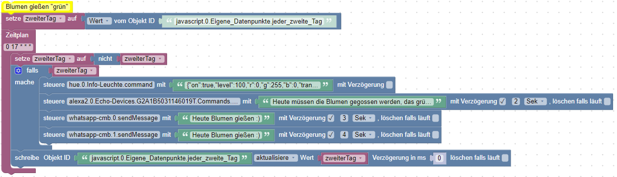

    ich versuche mich gerade in Blockly einzuarbeiten und habe ein Problem:
    -jeden Tag um 00:01 wird der Datenpunkt "jeden zweiten Tag" zwischen wahr und false umgeschaltet
    -Wenn der Datenpunkt "wahr" ist sollen um 17.00Uhr die Aktionen ausgeführt werden
    ich habe den Datenpunt auf "wahr" stehen, doch die Aktionen wurden nicht ausgeführt. Die Aktionen für sich funktionieren, aber sie werden halt nicht um 17 Uhr jeden zweiten Tag ausgeführt.
    kann mir jemand helfen?
    Gruß Lukas

      @lukas8519
      Alter Fehler, Trigger im Trigger läuft eben nicht ;)

        @jan1 okay danke für die Info! Wie könnte man es denn anders lösen?

          @lukas8519
          Stell das Blockly rein dann kann man es schnell umbauen.

                        <value name="SCHEDULE">
                          <shadow type="field_cron" id="#m4#Jf|77_Qm/mu,A=F~">
                            <field name="CRON">* * * * *</field>
                          </shadow>
                          <block type="field_cron" id="D?f8Q7^Y)O:3MwQo7Cy_">
                            <field name="CRON">1 0 * * *</field>
                          </block>
                        </value>
                        <statement name="STATEMENT">
                          <block type="toggle" id="-zPgABLZI8~dmWDlBPw5">
                            <field name="OID">javascript.0.Eigene_Datenpunkte.jeder_zweite_Tag</field>
                          </block>
                        </statement>
                        <next>
                          <block type="on" id="~!O!N7pRu$%Jy;*YMGF,">
                            <field name="CONDITION">true</field>
                              <block type="schedule_create" id="ZpcNVql6=:Pp,{@lasQ4">
                                <field name="NAME">schedule2</field>
                                  <shadow type="field_cron" id="n?)qnD~3lFB/eGP.c7)[">
                                  </shadow>
                                  <block type="cron_builder" id="eg1?t~eWJ;r,s1mzR8,P">
                                    <mutation xmlns="http://www.w3.org/1999/xhtml" seconds="false" as_line="false"></mutation>
                                    <field name="LINE">FALSE</field>
                                    <field name="WITH_SECONDS">FALSE</field>
                                    <value name="DOW">
                                      <shadow type="text" id="g6CemM7@[VFKY=sgk.6x">
                                        <field name="TEXT">*</field>
                                      </shadow>
                                    </value>
                                    <value name="MONTHS">
                                      <shadow type="text" id="orv5UA?ReH$DK86hK})l">
                                      </shadow>
                                    </value>
                                    <value name="DAYS">
                                      <shadow type="text" id="GdTE4W+Nc:Kad%W.e(rW">
                                      </shadow>
                                    </value>
                                    <value name="HOURS">
                                      <shadow type="text" id="au9o?Jgt7_)#QhgdKO1-">
                                        <field name="TEXT"></field>
                                      </shadow>
                                      <block type="text" id="|1Q4*AK):|.2te.k;b;G">
                                        <field name="TEXT">17</field>
                                      </block>
                                    </value>
                                    <value name="MINUTES">
                                      <shadow type="text" id="Wk9_QhEk%,4`j5t6^n.W">
                                      </shadow>
                                      <block type="text" id="AQd81@)x#,+9`oSpR/F`">
                                        <field name="TEXT">00</field>
                                      </block>
                                    </value>
                                  </block>
                                </value>
                                  <block type="control" id="IoW*or]ne}S0bH!a0phi">
                                    <field name="OID">hue.0.Info-Leuchte.command</field>
                                    <value name="VALUE">
                                      <block type="text" id="bUK#^q*_[;(P6_!=yB*`">
                                        <field name="TEXT">{"on":true,"level":100,"r":0,"g":255,"b":0,"transitiontime":1}</field>
                                      </block>
                                    </value>
                                    <next>
                                      <block type="control" id="^yUy}MyeWZ?*7a[lp,Mq">
                                        <mutation xmlns="http://www.w3.org/1999/xhtml" delay_input="true"></mutation>
                                        <field name="OID">alexa2.0.Echo-Devices.G2A1B5031146019T.Commands.speak</field>
                                        <field name="DELAY_MS">2</field>
                                          <block type="text" id="kLk/_2#2*q.(cb3FATig">
                                            <field name="TEXT">Heute müssen die Blumen gegossen werden, das grüne Licht erinnert dich daran!</field>
                                          </block>
                                        </value>
                                        <next>
                                          <block type="control" id="%cpfkcgZKTm559LH54f$">
                                            <field name="OID">whatsapp-cmb.0.sendMessage</field>
                                            <field name="DELAY_MS">3</field>
                                              <block type="text" id="^-_Ap4cO-[D,6{]OGV!{">
                                                <field name="TEXT">Heute Blumen gießen :)</field>
                                              </block>
                                            </value>
                                            <next>
                                              <block type="control" id="nK4:Yw6eP4{HeQNiX{os">
                                                <field name="OID">whatsapp-cmb.1.sendMessage</field>
                                                <field name="DELAY_MS">4</field>
                                                  <block type="text" id="D}%Z,R!g6avFfJ~[04js">
                                                  </block>
                                                </value>
                                              </block>
                                            </next>
                                          </block>
                                        </next>
                                      </block>
                                    </next>
                                  </block>
                                </statement>
                              </block>
                            </statement>
                          </block>
                        </next>
                      </block>
                    </next>
                  </block>
                </xml>

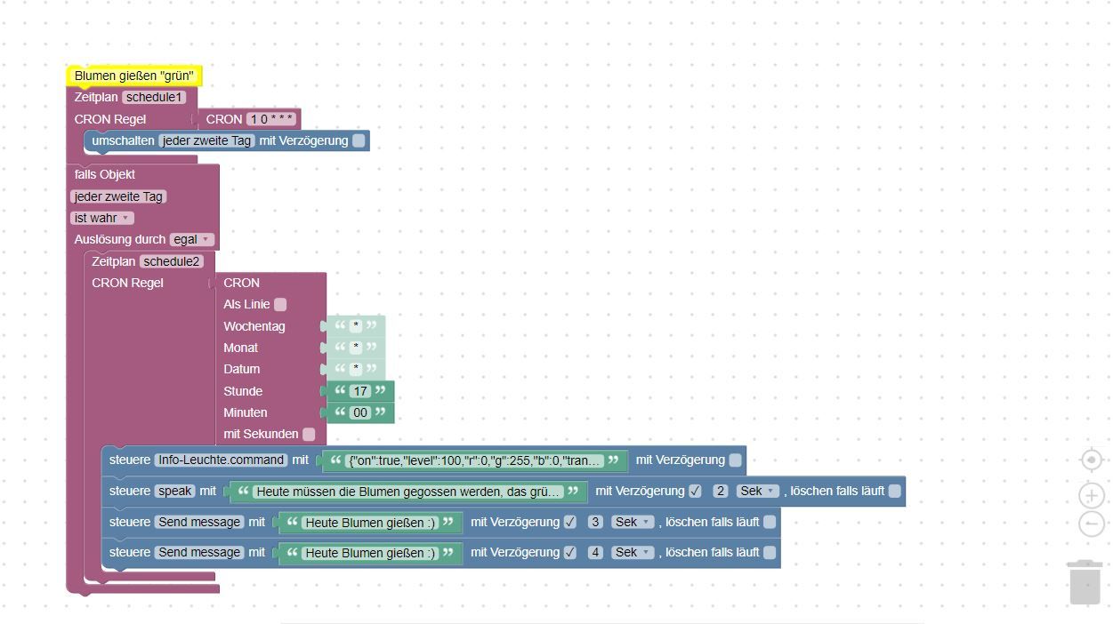

                • L lukas8519
                  @Jan1 @sigi234
                    <variables>
                      <variable type="cron" id="schedule1">schedule1</variable>
                      <variable type="cron" id="schedule2">schedule2</variable>
                    </variables>
                    <block type="comment" id="+b;o$$PA4kQ|=OI)1!HB" x="87" y="88">
                      <field name="COMMENT">Blumen gießen "grün"</field>
                      <next>
                        <block type="schedule_create" id="l4-Ova`NDEBSh#.?uq(`">
                          <field name="NAME">schedule1</field>
                            </shadow>
                            </block>
                          </value>
                            </block>
                          </statement>
                          <next>
                                    </shadow>
                                      <value name="DOW">
                                        </shadow>
                                      </value>
                                        </shadow>
                                      </value>
                                      <value name="DAYS">
                                        </shadow>
                                      </value>
                                        </shadow>
                                        </block>
                                      </value>
                                        </shadow>
                                        </block>
                                      </value>
                                    </block>
                                  </value>
                                        </block>
                                      </value>
                                      <next>
                                            </block>
                                          </value>
                                          <next>
                                                </block>
                                              </value>
                                              <next>
                                                    </block>
                                                  </value>
                                                </block>
                                              </next>
                                            </block>
                                          </next>
                                        </block>
                                      </next>
                                    </block>
                                  </statement>
                                </block>
                              </statement>
                            </block>
                          </next>
                        </block>
                      </next>
                    </block>
                  </xml>

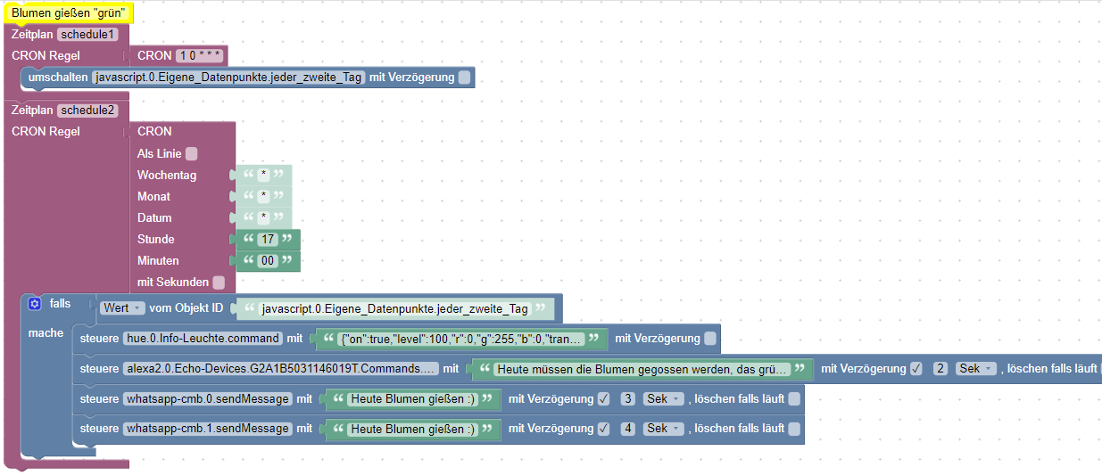

                  @lukas8519
                   <variables>
                   </variables>
                     <next>
                           </shadow>
                           </block>
                         </value>
                           </block>
                         </statement>
                         <next>
                               </shadow>
                                 <value name="DOW">
                                   </shadow>
                                 </value>
                                   </shadow>
                                 </value>
                                 <value name="DAYS">
                                   </shadow>
                                 </value>
                                   </shadow>
                                   </block>
                                 </value>
                                   </shadow>
                                   </block>
                                 </value>
                               </block>
                             </value>
                               <block type="controls_if" id=",OJ?+R*5i.?6K(+UcYqg">
                                 <value name="IF0">
                                   <block type="get_value_var" id="b[6uoy{hL]s]8(^q=jZ,">
                                     <value name="OID">
                                       <shadow type="text" id="1b*8Ul=T^w.c#8/P#Wn5">
                                         <field name="TEXT">javascript.0.Eigene_Datenpunkte.jeder_zweite_Tag</field>
                                       </shadow>
                                     </value>
                                   </block>
                                 </value>
                                 <statement name="DO0">
                                       </block>
                                     </value>
                                     <next>
                                           </block>
                                         </value>
                                         <next>
                                               </block>
                                             </value>
                                             <next>
                                                   </block>
                                                 </value>
                                               </block>
                                             </next>
                                           </block>
                                         </next>
                                       </block>
                                     </next>
                                   </block>
                                 </statement>
                               </block>
                             </statement>
                           </block>
                         </next>
                       </block>
                     </next>
                   </block>
                  </xml>

                    L Offline
                    L Offline
                    lukas8519
                    @paul53 super vielen Dank, es funktioniert.
                    ich würde gerne daraus lernen... was macht denn ""Wert" von ObjektID "...Datenpunkt...""?

                      @lukas8519 sagte: was macht denn ""Wert" von ObjektID "...Datenpunkt...""?
                      Liest den Wert aus dem Datenpunkt. Wenn der Wert wahr ist, wird der mache-Zweig ausgeführt.
                      Einfachere Version mit nur einem Zeitplan:
                      L 1 Antwort Letzte Antwort

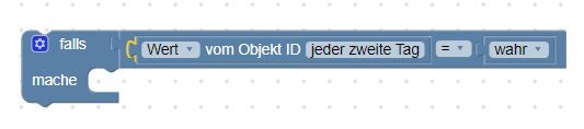

                        L Offline
                        lukas8519
                        @paul53 also ist das das gleiche wie:
                        aber "wert" wartet immer auf "wahr"?

                          @lukas8519 sagte: ist das das gleiche wie:
                          Ja, das Ergebnis eines Vergleiches ist falsch oder wahr. Da der Datenpunkt es schon so liefert ...

                              aber in diesem Fall: würde er dann trotzdem nur bei "wahr" auslösen, oder auch bei "falsch"?
                              • L lukas8519
                                @paul53 sagte in Zeitplan löst nicht aus:
                                @lukas8519 sagte: würde er dann trotzdem nur bei "wahr" auslösen
                                Der mache-Zweig wird nur ausgeführt, wenn falls wahr übergeben bekommt.
