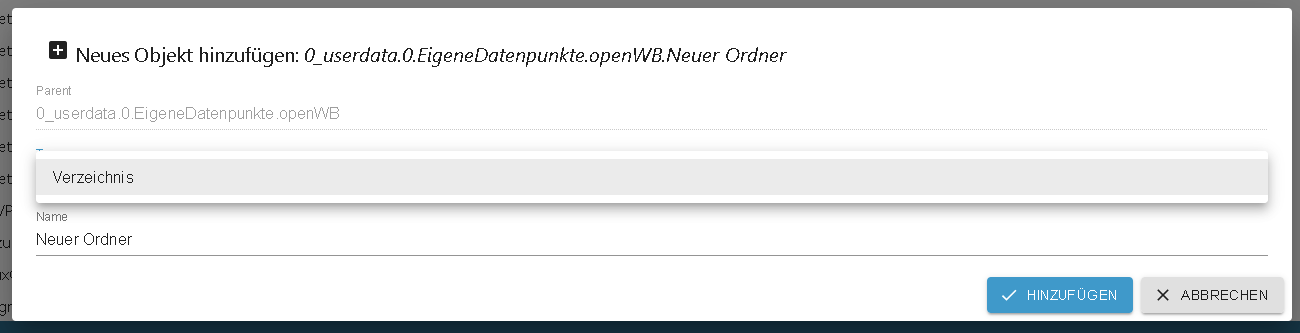

    Hi zusammen,
    ich setze iobroker in der aktuellsten Version mit admin5 ein. Ich habe meine eigenen Datenpunkte unter 0_userdata.0. strukturiert. Nun möchte ich diese erweitern, iobroker lässt mich aber trotz Expertenmodus nicht:
    Ich kann nur einen Ordner anlegen:
    Weiter oben in der Hierarchie kann ich einen Datenpunkt anlegen. Ich möchte aber meine Strukturierung einhalten:
    Übersehe ich etwas?`
    Danke!

      @mading hat sich wohl erledigt. Markiere ich den .0 Ordner und Klicke auf + kann ich einen Datenpunkt anlegen, ich muss jedoch die Unterordner mit "." angeben, die schon existieren, damit er den Datenpunkt im richtigen Ordner anlegt

          @mading sagte: Markiere ich den .0 Ordner und Klicke auf + kann ich einen Datenpunkt anlegen, ich muss jedoch die Unterordner mit "." angeben, die schon existieren, damit er den Datenpunkt im richtigen Ordner anlegt
          Richtig. Du kannst auch einmalig aus den Ordnern, die keine Objekte sind, Objekte vom Typ "Verzeichnis" machen: "0_userdata.0" selektieren und Verzeichnis "EigeneDatenpunkte" erstellen. Dann "EigeneDatenpunkte" selektieren und Verzeichnisse oder Geräte mit den schon vorhandenen Ordnernamen (z.B. "openWB") erstellen. "Telegram" ist offenbar schon ein Objekt.
