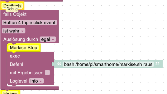

        Anbei ein Screenshot vom Script.

          @holle91
          Der user 'iobroker' dürfte das skript an der Stelle vermutlich nicht ausführen, da fehlem ihm die Rechte.
          Die sind in den sudoers noch eingeschränkt. Leg das skript in /home/iobroker ab.
