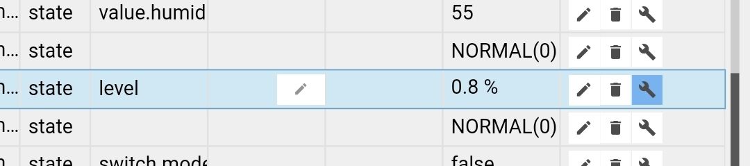

    Hi Leute, ich hoffe ihr könnte mir helfen.
    Seid einiger Zeit wird von meinen ioB ein falscher Wert ausgegeben. In meiner CCU3 wird der Ventil-Öffnungsgrad 13% ausgegeben und im ioB erscheint der Wert von 0,13%. Kann man das ändern?
    MfG DB

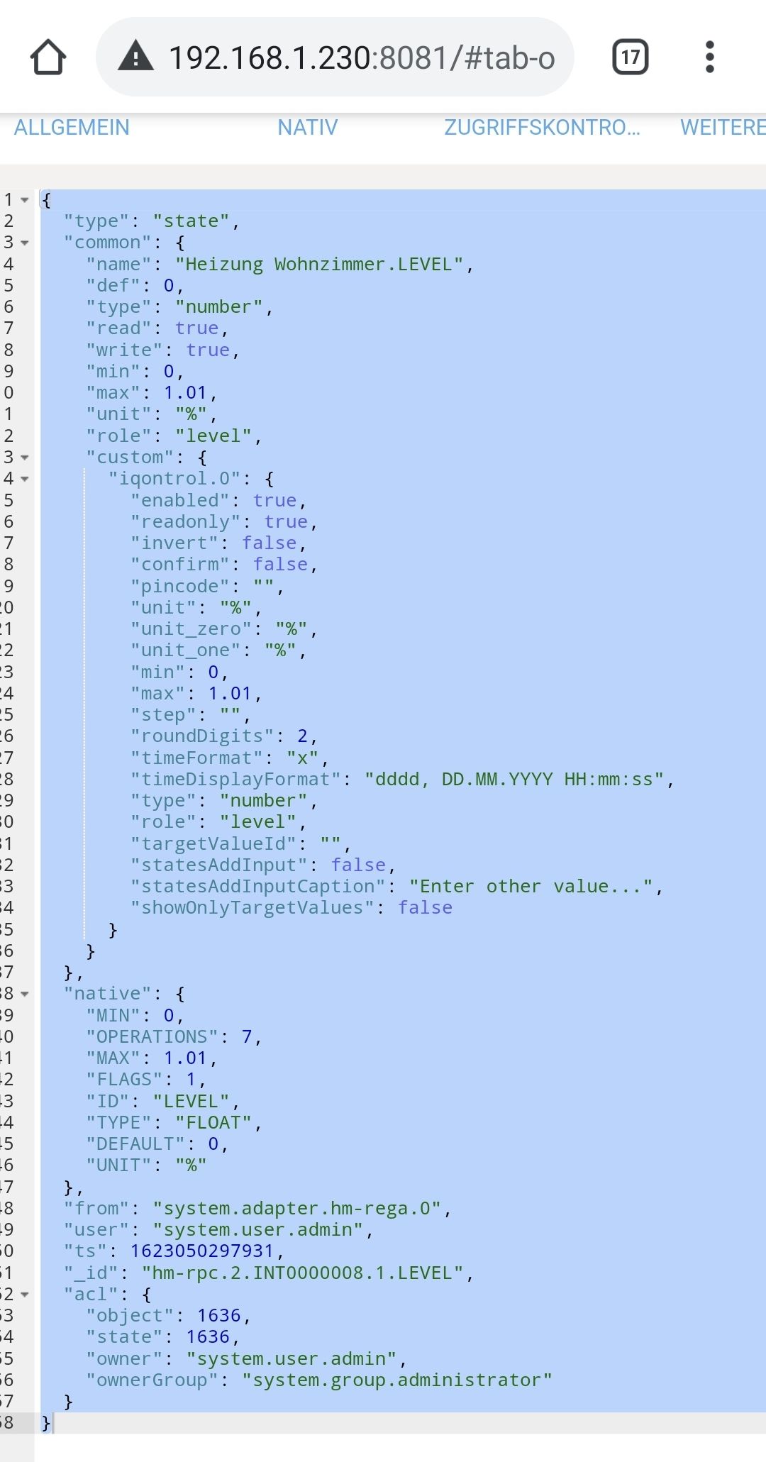

      @db-582
      Zeig mal den RAW vom DP

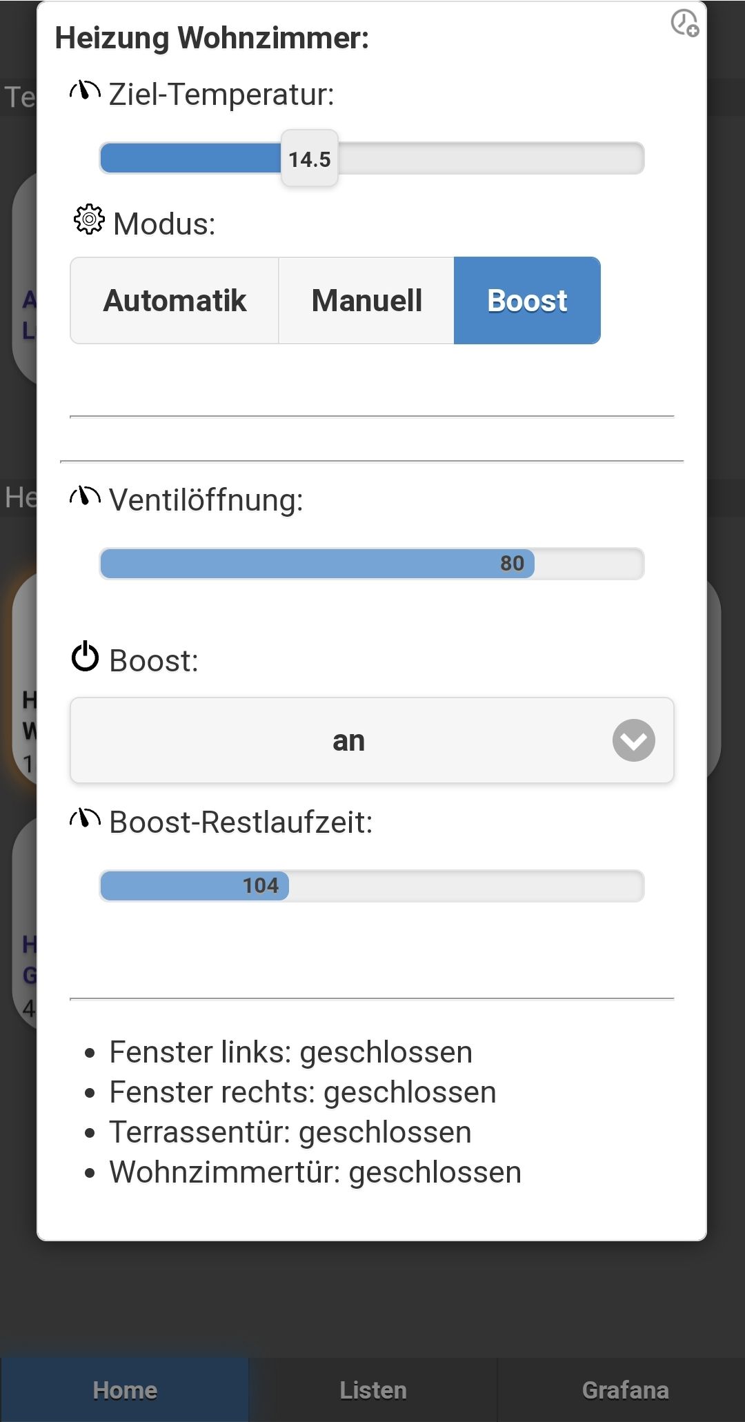

          @db-582 Bei meinen HM-P-Thermostaten ist das auch. Es gab hier im Forum auch irgendwo einen Thread und beim HM-RPC-Adapter auf Github ein Issue. Momentan noch ungelöst.
          Für die VIS habe ich mir mit einem Number-Widget beholfen, bei dem ich den Wert einfach mit 100 multiplitziere. Dann stimmt die Anzeige. Den Wert selbst ändere ich nicht in iobroker, der wird ja automatisch anhand der Differenz der Sollgbund Ist-Temperatur gewählt.

              In iQontrol habe ich es "richtig"

                Das betrifft anscheinend im übrigen alle HM-IP-Geräte, die einen Datenpunkt Level haben. Nicht nur Thermostate. Bei den alten Non-Ip-Thermostaten ist der Punkt valve korrekt skaliert zwischen 0-100%.
