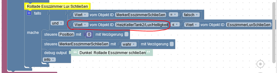

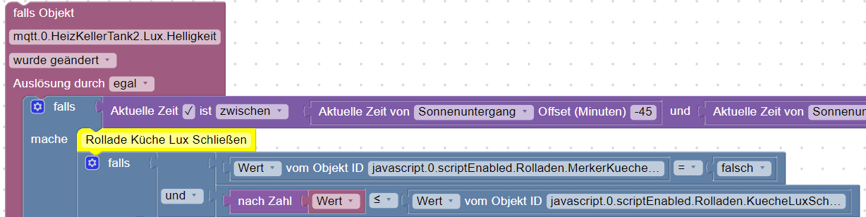

    Hi
    ich habe ein Blockly um auf Helligkeit basierend Rolladen zu schließen.
    Die Helligkeit wird mir per MQTT (String) in IOBroker übermittelt. Ich hatte dort mit "Wert von Objekt ID" gearbeitet um den String in eine Number zu konvertieren. Dies geht wohl mit Admin 5 und JS3.3 nicht mehr.
    Deswegen habe ich nun einen Alias angelegt (type: number) und prüfe diesen im Blockly gegen die Eingabe Strings/values vom VIS.
    Ist dies so korrekt gelöst?
      <block type="on" id="qx}[y=CfL_j+sAQTW;.L" x="-187" y="-262">
        <field name="OID">mqtt.0.HeizKellerTank2.Lux.Helligkeit</field>
        <statement name="STATEMENT">
          <block type="controls_if" id="4g1=r#,3O9FcGD!f-iMW">
            <value name="IF0">
              <block type="time_compare_ex" id="*i9xu-g(k]NQUAifGVtf">
                <mutation xmlns="http://www.w3.org/1999/xhtml" end_time="true" actual_time="true"></mutation>
                <field name="USE_ACTUAL_TIME">TRUE</field>
                <field name="OPTION">between</field>
                <value name="START_TIME">
                  <shadow type="text">
                    <field name="TEXT">12:00</field>
                  </shadow>
                  <block type="time_astro" id="|GVA2fmugCA@{*!MyayN">
                    <field name="TYPE">sunset</field>
                    <field name="OFFSET">-45</field>

                        <value name="B">
                          <block type="logic_compare" id="qm+1R4kR?5[iW$x:mbW=">
                            <field name="OP">LTE</field>
                            <value name="A">
                              <block type="field_oid" id="5A/:al[=+67^8=TF.w*B">
                                <field name="oid">alias.0.HeizKellerTank2/Lux/Helligkeit.Helligkeit</field>
                              </block>
                            </value>
                            <value name="B">
                              <block type="get_value" id="e*=D)p%KKL~HHKo0N(hA">
                                <field name="OID">javascript.0.scriptEnabled.Rolladen.KuecheLuxSchließen</field>
                              </block>
                            </value>
                          </block>
                        </value>
                      </block>
                    </value>
                                </block>

                                        <block type="field_oid" id="bO5-|nscovSS;I)~cH_b">
                                        </block>

                                                <block type="field_oid" id="*$QIpsYkgrGEKv0/f6ax">
                                                </block>

      @pete0815 Nein, mit oder ohne Alias (und das sollte eigentlich den gleichen Datentyp haben wie die Quelle). Den Inhalt eines Datenpunkts bekommst Du nur mit "Wert von ..."
      Das hier
      kann nicht funktionieren. Wenn es an den Datentypen hängt, dann kannst Du die ja auch in Blockly konvertieren.
      ? 1 Antwort Letzte Antwort

        @pete0815 sagte in Bitte um Kurzcheck Blockly und Datentypen:
        Nein, die Objekt-ID (Helligkeit) enthält nicht den Wert. Besser so:
        Wert:
        Keine eigenen Datenpunkte unter "javascript.0.scriptEnabled" erstellen!
        Ist der Alias vom Typ Zahl und der MQTT-Datenpunkt vom Typ Zeichenkette? Dann nimm den Alias auch zum Triggern.
        ? 2 Antworten Letzte Antwort

          @paul53 said in Bitte um Kurzcheck Blockly und Datentypen:
          Wert:
            Das hier

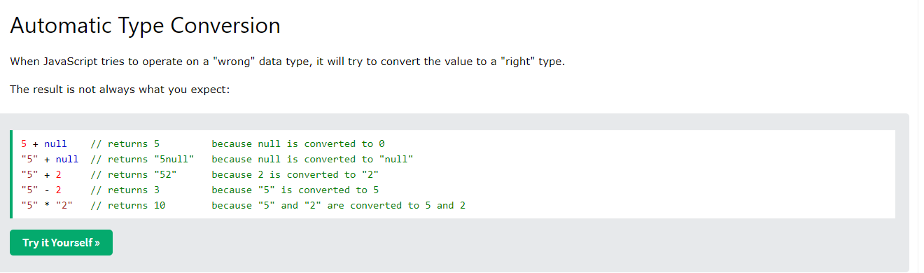

                        @pete0815 Na ja mein Beispiel mit den Zahlen war nicht ganz richtig und die implizite Typumwandlung in Zahlen findet halt statt, wenn die Strings beides in 2 Zahlen gewandelt werden kann. Ist jedoch eines der beiden Typen ein String und das andere eine Zahl, wird auch das andere ein String. (siehe Beispiel unten 52)
                        https://www.w3schools.com/js/js_type_conversion.asp
                        Im Endeffekt hat @paul53 natürlich mal wieder Recht, wenn beide Strings in Zahlen gewandelt werden kann. Allerdings weiß ich nicht, ob diese implizierte Konvertierung tatsächlich bei Vergleichsoperationen stattfindet - oder nur wenn damit gerechnet wird. ;) - Aber das kann @paul53 sicher auch klären.
