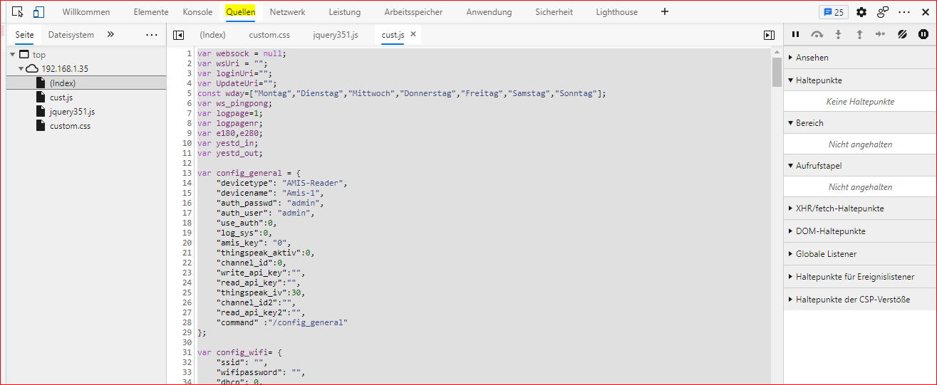

                              • G
                                GOETSCHHOFER @Homoran last edited by GOETSCHHOFER
                                @homoran said in Parser Adapter:
                                @stefan-schmidt sagte in Parser Adapter:
                                Bin da schon ewig bei das zu versuchen.
                                wo hat's geklemmt?
                                Ich vermute, du hast nicht den Quelltext, sondern die html-Seite parsen wollen, oder?
                                Hallo homoran,

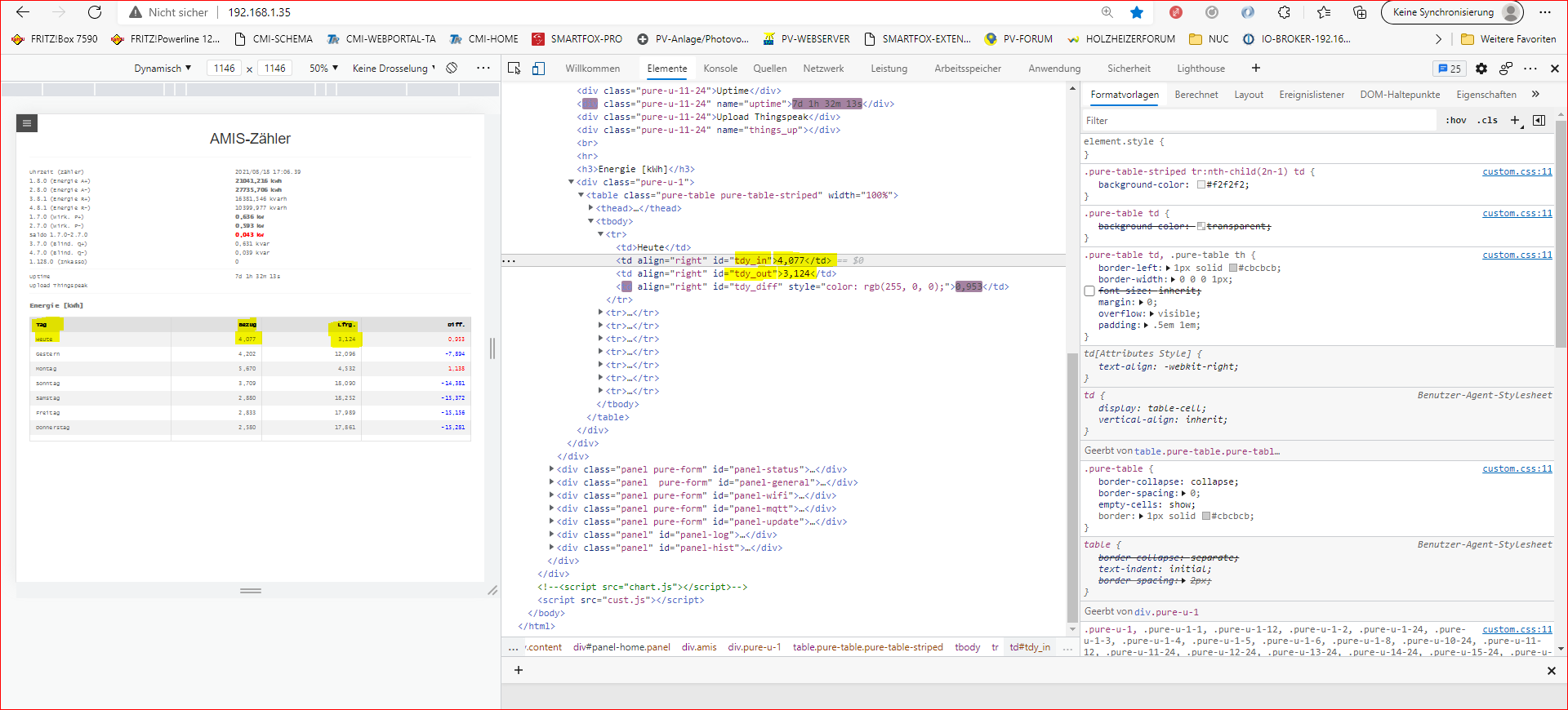

                                darf ich mich zu diesem Thema einklinken, da ich ein ähnliches Problem habe. ?
                                Ich möchte aus meinem AMIS-Reader (Infrarotlesekopf für EVU-Smartmeter) die Tageswerte für Bezug auslesen.
                                Könnte es sein, dass dies nicht funktioniert, da dies eine dynamische Seite ist, so habe ich dies mal im Forum hier aufgeschnappt, aber als Laie nicht wirklich verstanden ?
                                Danke für die Hilfe.

                                  Homoran Global Moderator Administrators @GOETSCHHOFER last edited by
                                  @goetschhofer sagte in Parser Adapter:
                                  hatten wir das nicht schon irgendwo?
                                  Wie willst du aus einem Lesekopf etwas auslesen?
                                  Das ist nur ein Photowiderstand
                                  G 1 Reply Last reply Reply Quote 1
                                  • G
                                    Du hast Recht dieses Thema hatten wir schon mal:
                                    https://forum.iobroker.net/topic/44660/anfänger-sucht-hilfe-bei-install-proxmox-auf-intelnuc8i3bek/846?_=1629297565903
                                    Sorry, habe mich laienhaft ausgedrückt, ich kann mit der IP-Adresse des Infrarot-Lesekopfes-ESP8266 auf diese vorhin gezeigte Seite im AMIS-Zähler zugreifen. Übertrage die obigen Werte auch über MQTT an den iobroker, aber die unten angeführten Tageswerte für Bezug würde ich auch noch gerne in Grafana zeigen.
                                    Da hat sich für mich die Frage gestellt, ob man die nicht parsen könnte ?
                                    • Homoran
                                      ich sehe keinen einzigen Wert im Quelltext, sondern nur variable.
                                      G 1 Reply Last reply Reply Quote 0
                                      • G
                                        Ich mache jetzt ausnahmsweise einen Screenshot.
                                        Habe den Bezugswert heute 4,077 markiert und mit rechter Maustaste untersuchen gemacht.
                                        Hilft dir dies weiter ?
                                        • Homoran
                                          Nein!
                                          Da hat der Browser bereits dynamisch den Wert der Variable eingesetzt.
                                          Deswegen braucht es den echten Quellcode und es nutzt der HTML-Code nichts.
                                          Möglicherweise kannst du im Reiter Netzwerk sehen, wo die Seite die Werte herholt und dort nach den aktuellen Werten suchen
                                            Reiter Quellen sieht so aus:
                                            Ab Zeile 131 wird offenbar gerechnet.
