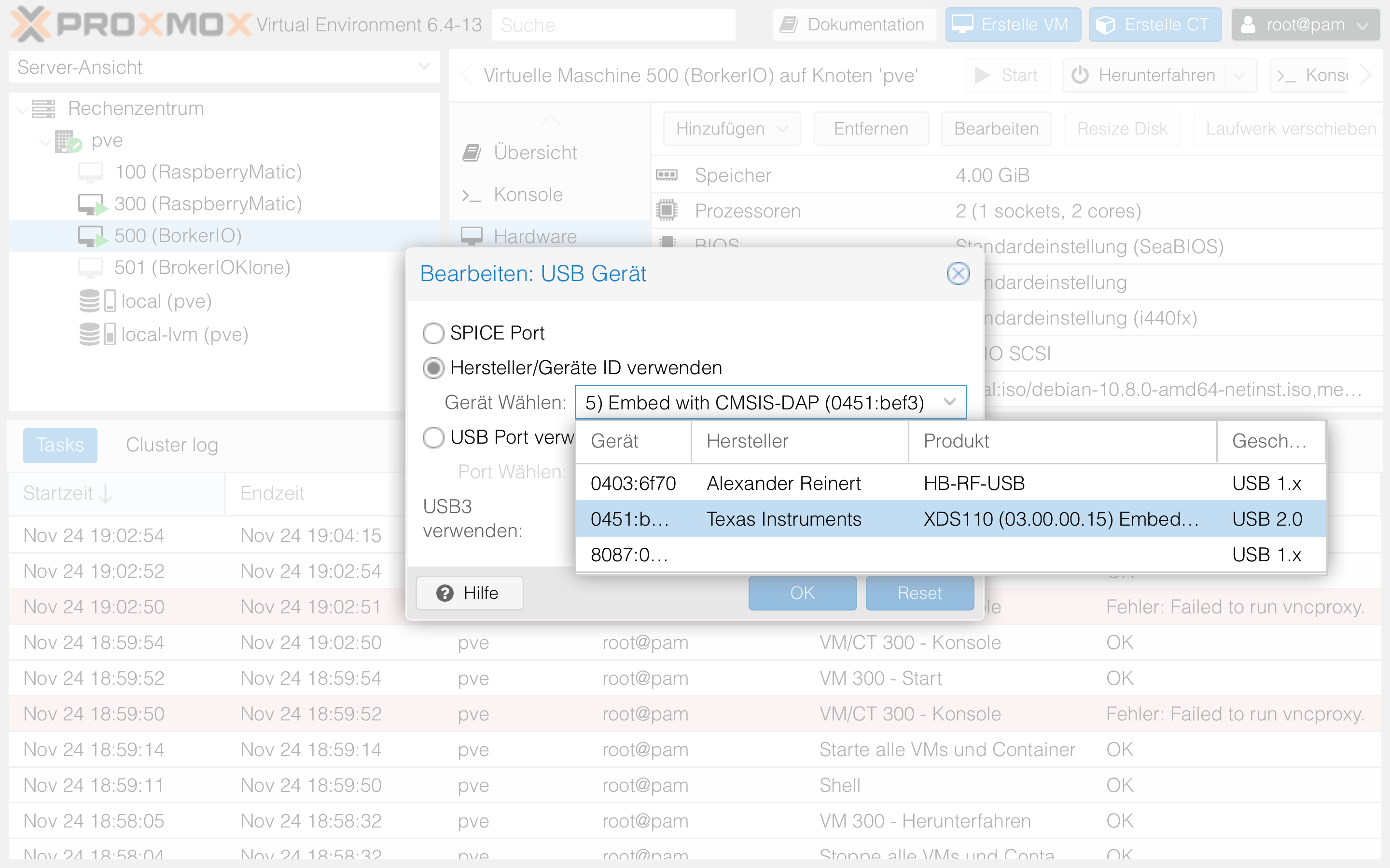

                                      Hallo, @schmitzkatze,
                                      ich habe die Konstellation Intel NUC->Proxmox->VM(iobroker) und habe den CC26X2R1 durchgereicht an die VM. Bei mir sieht das so aus:
                                      Hatte auch die Probleme, dass der Adapter nicht grün wurde. Habe dann alles gelöscht und den Adapter neu installiert. Allerdings zeigt mein iobroker als Version 1.5.6 an. Bei mir läuft das jetzt aber ohne Probleme. Habe jetzt mal die Sendeleistung auf "high" umgesetzt, auch dann wird der Adapter wieder grün.
                                      Firmwarestand des CC26x2R1:
                                      https://schlepper-petersdorf.jimdofree.com/
                                      schmitzkatzeS 2 Replies Last reply

                                        @opossum ja das ist bei mir genau so, würde ich sagen.? Könnt ja mal drüber schauen.Bildschirmfoto 2021-11-24 um 19.06.29.png Bildschirmfoto 2021-11-24 um 19.04.38.png Bildschirmfoto 2021-11-24 um 18.54.56.png Bildschirmfoto 2021-11-24 um 18.24.59.png
                                        schmitzkatzeS Thomas BraunT 2 Replies Last reply
                                        • schmitzkatzeS schmitzkatze
                                          schmitzkatzeS Offline
                                          schmitzkatze
                                          wrote on last edited by
