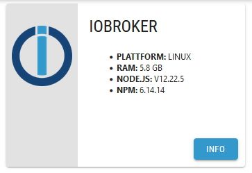

    curl -sL https://iobroker.net/install.sh | bash -
    Der ioBroker läuft:
    Muss ich mir Sorgen machen, oder ist alles ok?

          @stenmic sagte: Nur kann ich die Nodejs Version nicht abfragen:
          Es genügt
          node -v
          Das Kommando nodejs ist nicht erforderlich und deshalb in neueren Installationen nicht mehr vorhanden.
