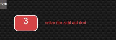

                          @homecineplexx Du kannst auch einen Trigger auf den History-Datenpunkt setzen:
                          alexa2.0.History.summary
                          Wenn ich dann z.B. sage: Alexa, setze Dumpfbacke auf 233 steht da folgendes drin:
                          setze dumpfbacke auf zwo hundert drei und dreißig
                          Die zwo könnte aus meiner Bundeswehrzeit stammen. Alexa sagt zwar "tut mir leid", aber der Wert steht drin.
                          Das müsste man sich umwandeln

                            @bananajoe so eine umwandlung habe ich gemacht - ist sehr aufwendig und manchmal versteht sie dich nicht
                            und die antwort nervt ein wenig
