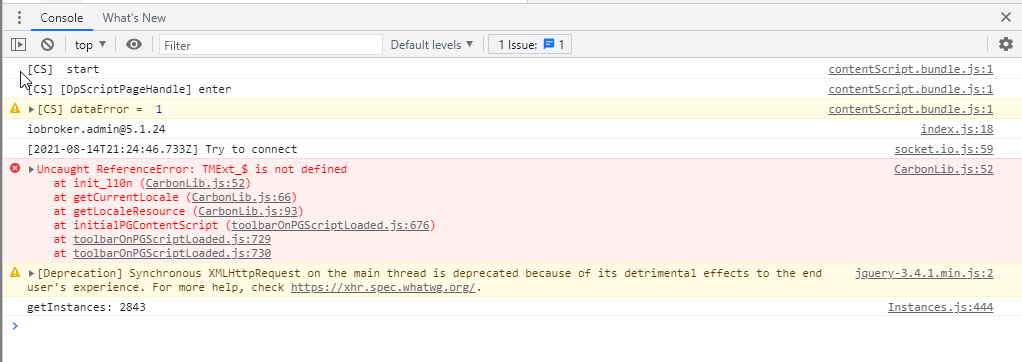

        meerkat
        schrieb am zuletzt editiert von meerkat
        @feuersturm
        Console sagt folgendes

          @meerkat
          Das habe ich auch gelegentlich.
          Bisher aber nur am Smartphone.
          Dann muss ich einmal von der mobilen Ansicht zur Desktopansicht wechseln. Dann sehe ich alles. Auch, wenn es dann wieder zurück zur mobilen Ansicht geht sehe ich die Instanzen noch.

            @meerkat @David-G dann schaut bitte einmal beim Admin Adapter auf github https://github.com/ioBroker/ioBroker.admin/issues ob es schon ein entsprechendes issue gibt, ansonsten legt eins an, damit sich @Bluefox das anschauen kann.
