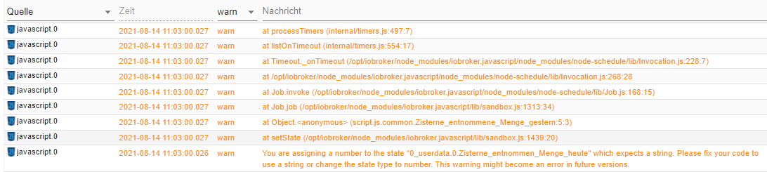

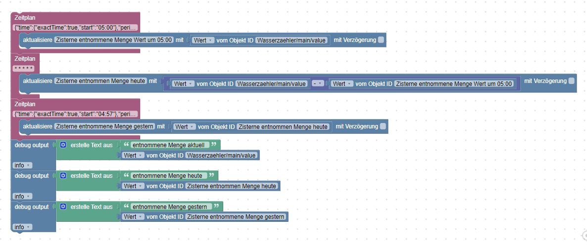

    ist mal wieder soweit, ich muss um einen kleinen Schubser bitten.
    Ich habe folgendes Blockly schon vor vier Wochen erstellt und es läuft auch und liefert Werte seit dem. Erst seit ca. 1 Woche bekomme ich immer eine Warnmeldung und ich komme nicht drauf was ich da falsch mache. Den Werttyp der einzelnen Variablen habe ich nie angefasst. Wie gesagt am Anfang lief es ohne Probleme.
    Hoffe es hat jemand einen Tip für mich.
    Danke schonmal

        @fuso sagte in Warnung im Logfile von Blockly script:
        nach update der js Controllers
        der Erwartete Wert muss vom Typ Number sein

            crunchip
            @fuso DP ...entnommene Menge heute wird doch immer noch angekreidet, was hast du umgestellt?

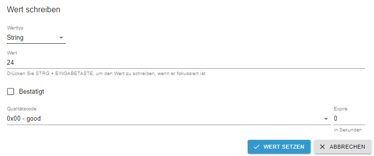

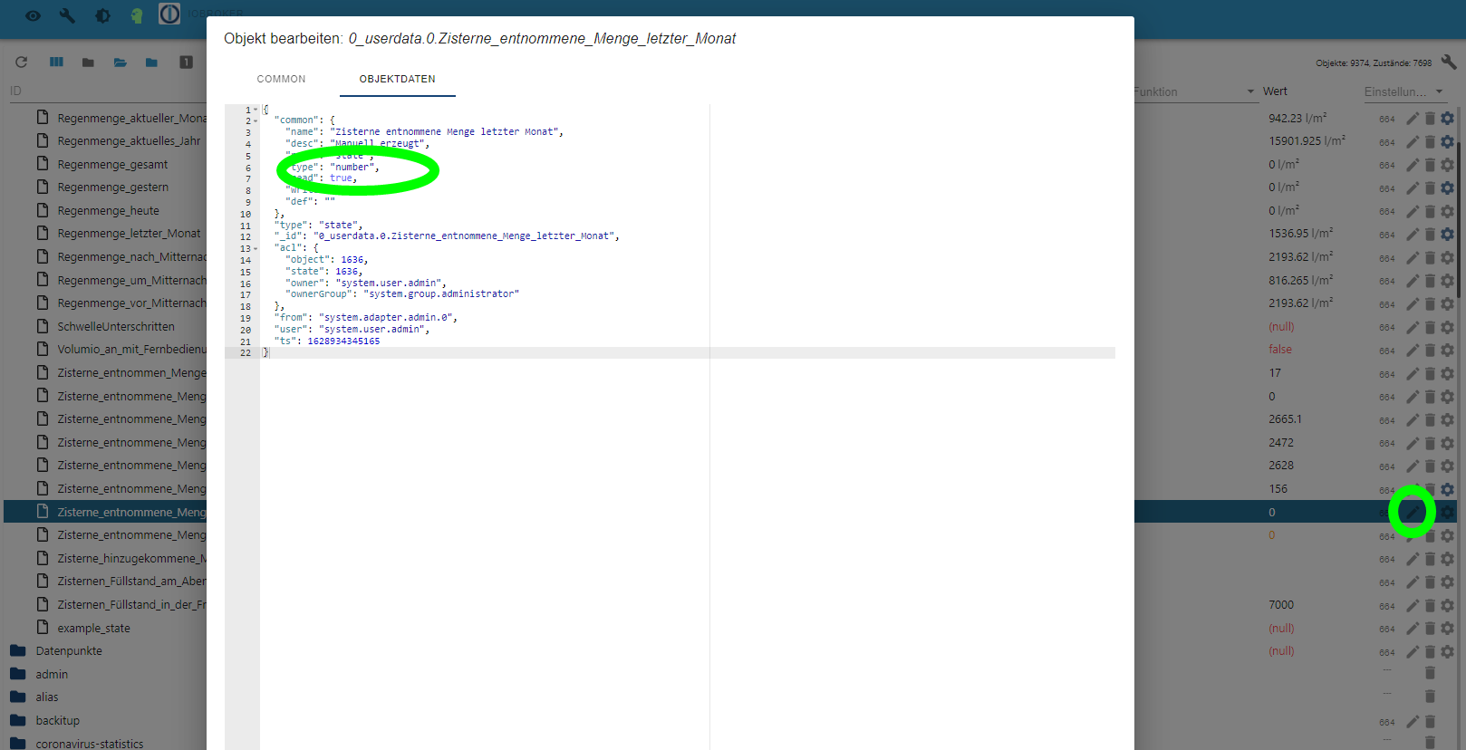

              fuso
              @crunchip
              entschuldige, hab gestern erst wieder spät am Abend weiter suchen können.
              Also es funktioniert jetzt. Was ich zuerst falsch gemacht habe (anscheinend). Ich habe den Werttyp wie unten im Screenshot zu sehen, dort von String auf Number geändert. Obwohl "Number angezeigt wurde, war es trotzdem noch ein "String" Typ
              erst als ich den Typ hier geändert habe wurde dieser übernommen. 🙄 mein Fehler??
              Vielleicht hilft das ja jemanden mal.
