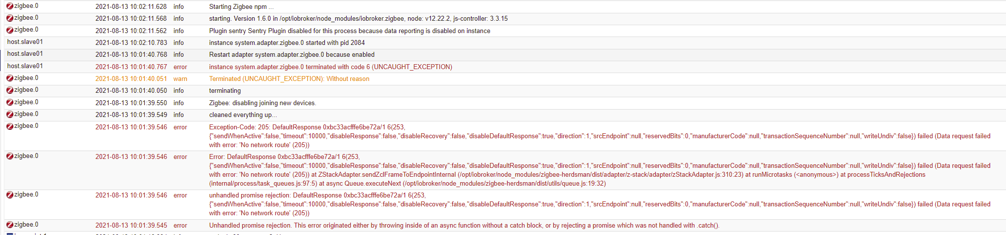

    wir haben zur Zeit ein Problem mit der GIT Version 1.6 des Zigbee Adapter
    bei manchen Tuya Geräte wird ein herdsman Fehler geschmissen und der Adapter startet neu
    so sieht das aus... ich bin auch betroffen..
    bei mir ist es das Gerät TS0043
    sonst noch jemand mit dem Problem ??
