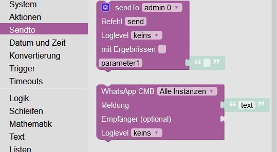

                @fredf Mein Testskript liegt im Common Ordner, aber unter "Funktionen" kann ich nichts finden. Da hatte ich schon gesucht.
                FredFF premoP 2 Antworten Letzte Antwort

                    @surfer09 sagte in WhatsApp Adapter sendet keine Nachrichten:
                    Liegt im "Sendto" .
                    surfer09S 1 Antwort Letzte Antwort

                      @premo Danke, da habe ich es auch gefunden! ;-)
                      Die Nachricht kommt dennoch nicht bei mir in WhatsApp an.
