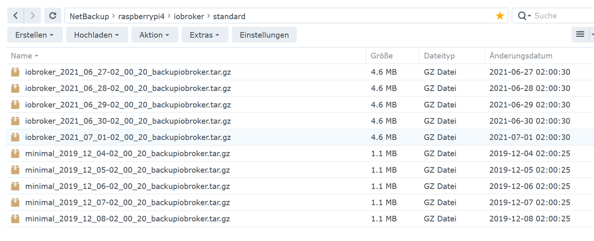

    Verzeichnis auf der Synology NAS
    ![iobroker_backup.PNG](/assets/uploads/files/1628785856645-iobroker_backup-resized.png)

                    Zu dem Zeitpunkt wo es noch funktionierte hat uid 1010 die Backupdatei auf meine NAS geschrieben:
                    markus@nas:/volume1/NetBackup/raspberrypi4/iobroker/standard$ ls -la
                    total 29444
                    drwxrwxrwx+ 1 backup users     990 Jul  1 02:00 .
                    drwxrwxrwx+ 1 backup users      16 Dec 18  2019 ..
                    -rwxrwxrwx+ 1   1010  1010 4866169 Jun 27 02:00 iobroker_2021_06_27-02_00_20_backupiobroker.tar.gz
                    -rwxrwxrwx+ 1   1010  1010 4866387 Jun 28 02:00 iobroker_2021_06_28-02_00_20_backupiobroker.tar.gz
                    -rwxrwxrwx+ 1   1010  1010 4865138 Jun 29 02:00 iobroker_2021_06_29-02_00_20_backupiobroker.tar.gz
                    -rwxrwxrwx+ 1   1010  1010 4865948 Jun 30 02:00 iobroker_2021_06_30-02_00_20_backupiobroker.tar.gz
                    -rwxrwxrwx+ 1   1010  1010 4865850 Jul  1 02:00 iobroker_2021_07_01-02_00_20_backupiobroker.tar.gz
