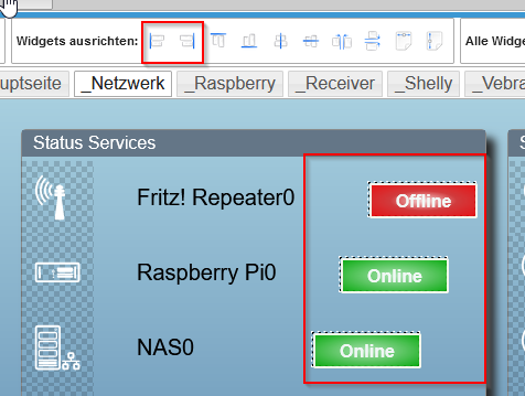

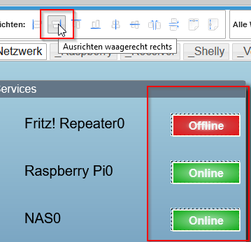

          Wir sprechen aber schon von:
          Hier wird quasi "offline" als Master genommen.
                @skb sagte in VIS - Bedienungsfrage (Ausr. von Elementen, Gruppierung):
                das ist ja auch gewollt.
                bei nach rechts ausrichten wird natürlich nach rechts ausgerichtet, also der weitest rechts liegende rechte Rand eines Widgets als Basis genommen
