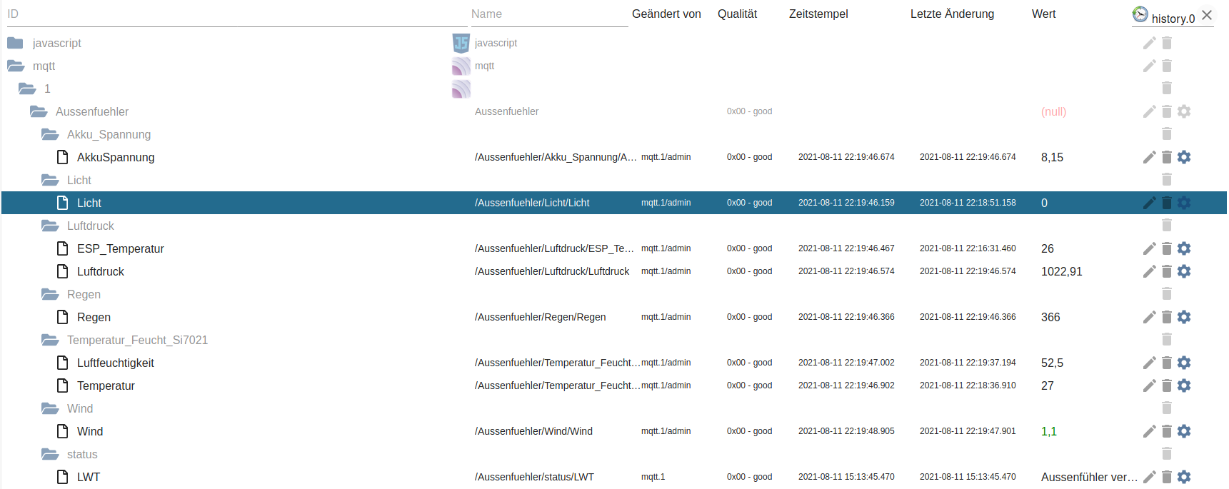

    Hallo Gemeinde
    Erst mal Danke an alle Entwickler für die tolle und aufwändige Arbeit.
    Nun zu meiner Frage.
    Seit dem neuesten Update hat ja die GUI einen grossen Schritt gemacht.
    In den Anhängen seht Ihr die Objekte-Liste und 2 Screenshots.
    Wenn ich auf's Zahnrädchen drücke, dauert es seither eine Ewigkeit, bis das Diagramm angezeigt wird.
    Beim Wind erscheint das Diagramm oft gar nicht.
    ioBroker läuft bei mir auf einem Raspberry 3 mit Rapbian (Debian 10).
    Habt Ihr diese Performance Probleme auch oder ist das nur bei mir so?
    Wenn das nur bei mir so ist, weiss ich, dass ich auf Fehlersuche gehen muss ^^

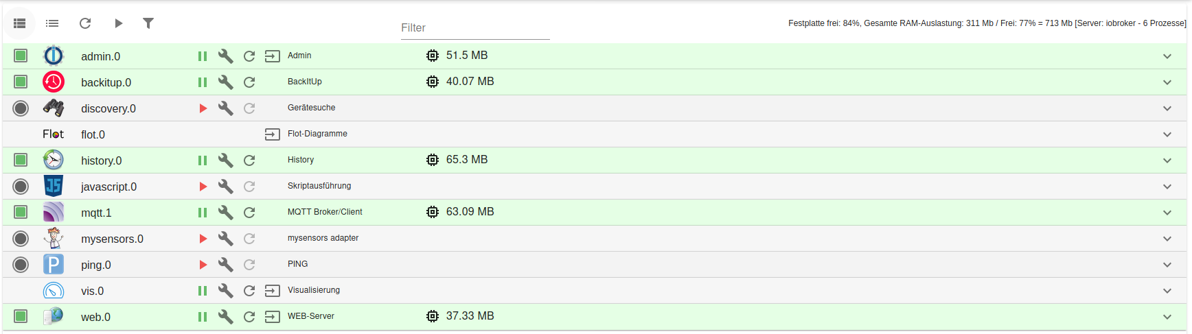

      @spicer
      Nein, alles wie immer hier.
      Raspi3 mit max. 1GB dürfte aber zu klein sein.
      free -ht
      liefert?
      spicerS 1 Antwort Letzte Antwort

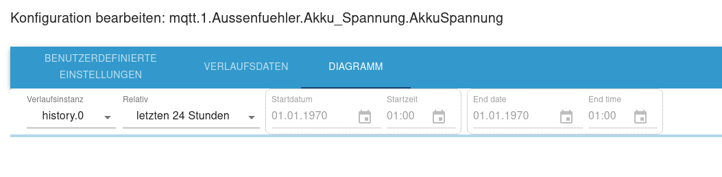

        Ist das Datum (1.1.1970) am Anfang normal?
        Das ändert erst, wenn ich "24 Stunden" erneut anklicke.

            @spicer Das Ding läuft am Limit und darüber hinaus. Da sind Stocker normal.
            Die Nutzung vom Swapfile ist ein guter Indikator dafür.
