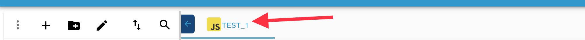

    Gibt es die Möglichkeit den Namen des Skriptes auszulesen und diesen als Variable im entsprechenden Skript verfügbar zu machen?

      @ice987 sagte in Name des Skriptes auslesen:
      versteh ich nicht!

        @ice987
        https://forum.iobroker.net/topic/12655/gelöst-aktueller-name-des-scripts-via-js-auslesen

          @ice987 sagte: Gibt es die Möglichkeit den Namen des Skriptes auszulesen und diesen als Variable im entsprechenden Skript verfügbar zu machen?
          Ja, z.B. so
          const pathUser = '0_userdata.0' + name.substr(9);
          const pathAlias = 'alias.0' + name.substr(9);
          const idXy = pathAlias + '.xy';
          , wenn man unter "script.js", "alias.0" und "0_userdata.0" die gleiche Ordner-Struktur verwenden will, was zu empfehlen ist.

            @Glasfaser
            so einfach ist das:
            log("Name: " + name);
            Vielen Dank für eure Hilfe!
