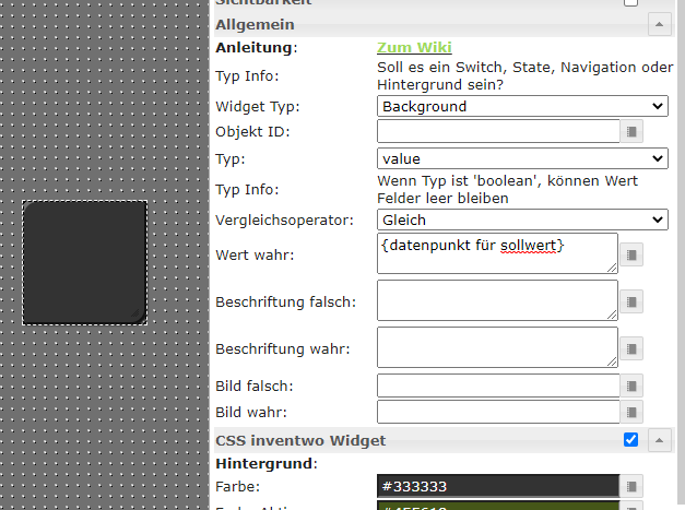

        jkvarel
        @sigi234 @LaBamba
        Ja sowas ist mit unseren Widgets machbar.
        Dafür kann das Universal-Widget verwendet werden. Wenn das Widget nur den Zustand anzeigen soll einfach bei Widget Typ auf "Background" stellen.
        Objekt ID = Dein IST-Temperatur Datenpunkt
        Typ = value
        Vergleichsoperator = Entweder auf größer oder kleiner stellen. Je nachdem was der Wahr-Zustand sein soll
        Wert wahr = Dein SOLL-Temperatur Datenpunkt in geschweiften Klammern
        Dann kannst du noch das Design des Widgets so anpassen, wie du es haben möchtest.
