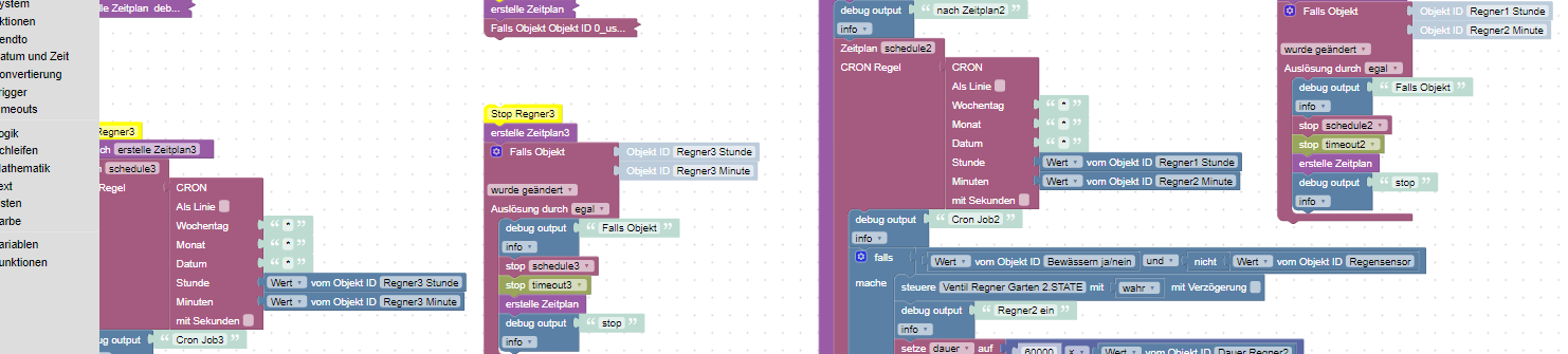

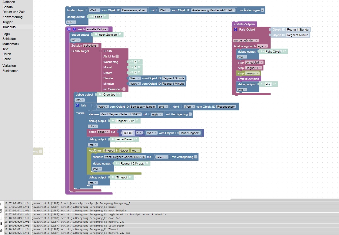

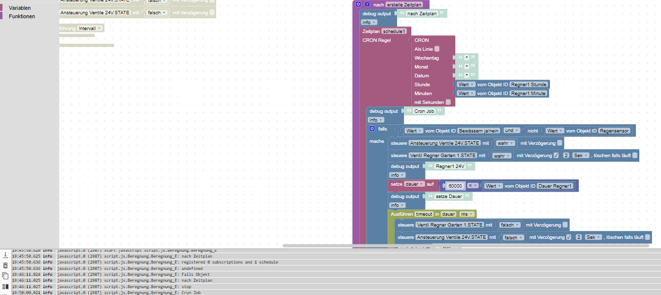

    Ich versuche in meiner Visualisierung den Beregnungsventilen
    eine Beregnungszeit vorzugeben.
    Beispiel:
    Der Zeitplan prüft jeden Tag um 17:00 Uhr ob die Bewässerung aktiviert ist.
    Wenn ja, soll der Cron Job - vorgegebene Bewässerungszeit Stunde / Minute ausgeführt werden.
    Dafür habe ich eine Variable erstellt.
    Diese prüft ob die Bewässerung aktiviert ist und der Regensensor (im Moment aus da nicht vorhanden)
    Danach steuert sie Regner1 mit der vorgegebenen Beregnungszeit an
    und Schaltet Regner1 und 24V auf wahr (ein)
    Der folgende Intervall soll nach Ablauf der Beregnungszeit Regner1 und 24V auf falsch(aus) setzen.
    In der Visualisierung ist Regner 1 um 17:15 für 3 Minuten aktiviert
    Bewässerung ist rot = aktiviert
    Es gelingt mir leider nicht den Regner nach beschriebener Vorgabe zu starten.
    Wo liegt mein Fehler
    Wer kann mir bitte helfen
    Mit freundlichen Grüßen
    Michael

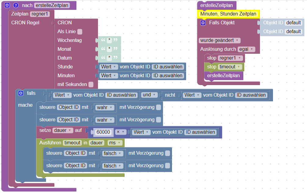

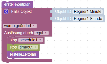

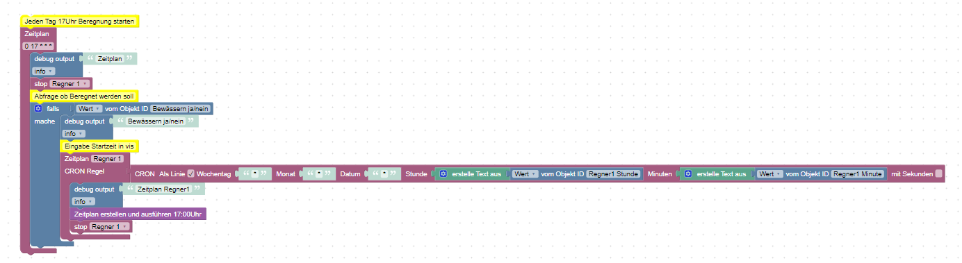

      @altersrentner
      Das sieht recht chaotisch aus. Vorschlag:
      A 1 Antwort Letzte Antwort

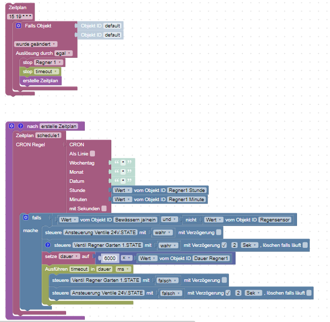

        @altersrentner
        Altersrentner
        @paul53
        Hallo paul53,
        Danke für Deine Unterstützung.
        Habe versucht Deinen Vorschlag zu realisieren.
        Bin mir aber nicht sicher, dass ich es richtig gemacht habe.
        Es funktioniert nicht.
        Bewässerung ist aktiviert
        Startzeit war 19:20 für 3 Minuten
        MfG Michael

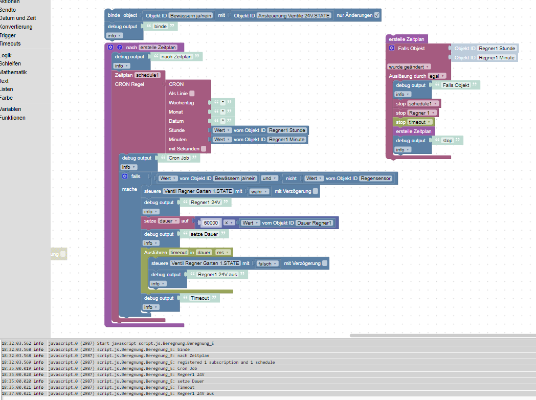

          @altersrentner sagte: Es funktioniert nicht.
          Es fehlt die Zuweisung der Datenpunkte (Minuten, Stunden) zum Trigger und der Funktionsaufruf bei Skriptstart. Wenn der Zeitplan schedule1 heißt, muss auch dieser gestoppt werden. Wo siehst Du bei mir einen Zeitplan um den Trigger?
          Der Faktor für die Dauer muss 60000 sein (nicht 6000).

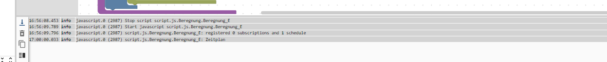

              @altersrentner sagte: Das Blockly läuft bis Cron Job
              Dann ist "Bewässern ja/nein" nicht true oder "Regensensor" nicht false.

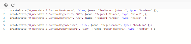

              @altersrentner sagte in Blockly startet nicht:
              Muss bei "Bewässererung ja/nein nicht noch ein wahr integriert werden?
              Nein.

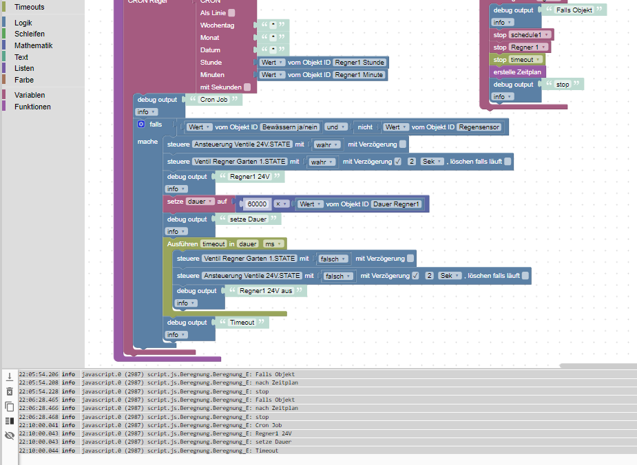

                Altersrentner
                @paul53

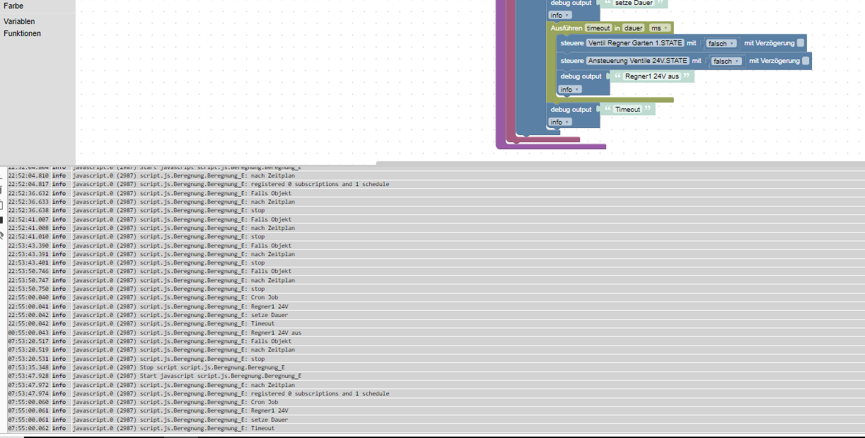

                Du Hattest recht , Bewässerung hatte den falschen Wert.

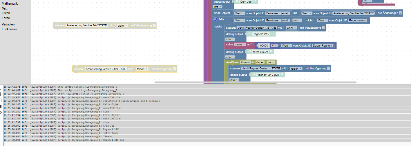

                debug läuft durch bis "setze Dauer",
                überspringt "Regner1 24V aus" und zeigt danach "Timeout"
                Hast Du noch eine Idee?

                  @altersrentner sagte: überspringt "Regner1 24V aus" und zeigt danach "Timeout"
                  "Regner1 24V aus" kommt erst nach der Verzögerung, die in Minuten in "Dauer Regner1" eingetragen sind. "Timeout" kommt ohne Verzögerung direkt nach "setze Dauer". Nur was innerhalb des timeout-Blocks steht, wird verzögert.

                    Altersrentner

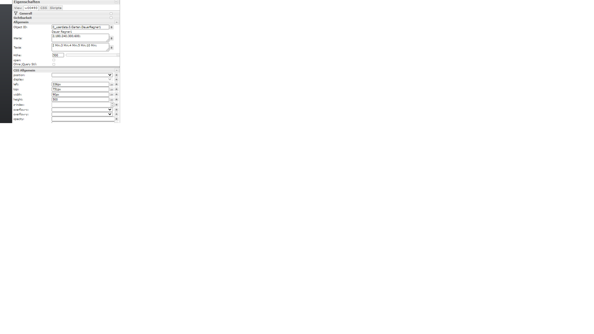

                    @paul53 Guten Morgen,
                    ich bin am Verzweifeln.
                    Start klappt super. Aber die Abschaltung nervt.
                    Ich hatte gestern noch die Verzögerungen zurück genommen.
                    Ohne Erfolg.

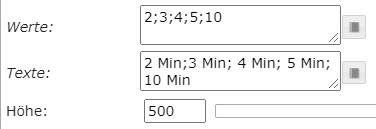

                    Bin jetzt bei den Einstellungen im vis Editor hängen geblieben.
                    Der Faktor 60000 (1Minute) wird doch mit der Dauer multipliziert.
                    Dort steht wie zu sehen 2; für die vorgegebene Dauer.
                    Das sollte doch richtig sein?
                    Heute Morgen der Versuch ging auch in die Hose.
                    Bleibt noch der Datenpunkt Dauer Regner1. Der sollte doch aber OK sein.

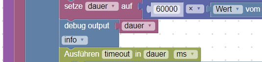

                      @altersrentner sagte Dort steht wie zu sehen 2; für die vorgegebene Dauer.
                      Dann müsste diese Logausgabe 120000 anzeigen:

                        @paul53
                        Ich bin zu b.....
                        Begreife das nicht. 60000 ist doch vorgegeben.
                        Bei 2 Minuten Dauer , was muss dann als Wert im Editor eingestellt werden.
                        Gibt es da eine Formel?
                        MfG Michael
                        • A Altersrentner
                          @paul53
                          Ich bin zu b.....
                          MfG Michael

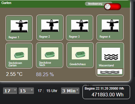

                          @altersrentner sagte: Bei 2 Minuten Dauer , was muss dann als Wert im Editor eingestellt werden.
                          Eingabe: 2. Daraus werden 60000 * 2 = 120000 ms.
                          Woher kommt "Min" in der Vis-Anzeige "3 Min"?

                            @paul53 sagte in Blockly startet nicht:
                            Das habe ich so eingegeben, 3 Min = 180 Sek
                            MfG Michael

                              @altersrentner sagte: Das habe ich so eingegeben, 3 Min
                              Der erste Wert ist 2 (in Minuten), die anderen Werte sind 180, 240, ... (in Sekunden). Das muss natürlich einheitlich sein.

                                @paul53
                                Ja da Hast Du recht, war nur so zum Test.
                                Kann ich die ms auch in sek umstellen?
                                Ausführen Timeout Dauer ms /sk?
                                Ich habe leider immer noch nicht verstanden
                                woraus sich die 60000 ms ergeben. Das ist 1 Min oder 60 Sek.

                                  @altersrentner sagte: Kann ich die ms auch in sek umstellen?
                                  Nein, timeout funktioniert nur mit ms mit einer variablen Dauer. Lass die Umrechnung so (Minuten in ms) und korrigiere in Vis:
                                          In dem Vis-Bild im ersten Beitrag sehe ich nur eine Startzeit. Das gleiche Programm für 9 weitere Ventile würde bedeuten, dass Vis um 9 weitere Startzeiten und Dauern ergänzt werden muss. Ist das so gedacht?
                                          Ja, die jetzt vorhandene war nur zum Test Sie muss erweitert werden.
                                          Mfg Michael
                                          @altersrentner sagte: Sie muss erweitert werden.
                                          Wenn für jedes Ventil / jede Zone eine getrennte Startzeit / Dauer, dann für jede Zone das gleiche Blockly. Einziger Unterschied: Sämtliche Datenpunkt-IDs.
                                          Oder sind die 24 V gemeinsam und die Bewässerungszeiten können überlappen?
