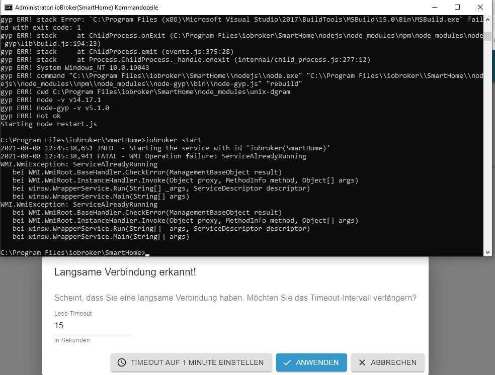

        @sigi234 hat wohl funktioniert, auch wenn er einige errors raus gehauen hat. (siehe Screenshot).
        Ps. was hat es mit der Verbindungsanzeige auf sich?
        habe ne 100.000er DSL Leitung.
        nach einem Neustart erscheint das hier:
        was bedeutet es?
          was bedeutet es?

          @ben1983 sagte in Updaten unter Windows auf 3.3.15:
          Kannst du ignorieren

            Die error meldung nach dem Neustart auch?
              @sigi234 OK, danke.
              Nein, habe ich nicht. Welche Versionen hast du von den Wichtigsten Adaptern?

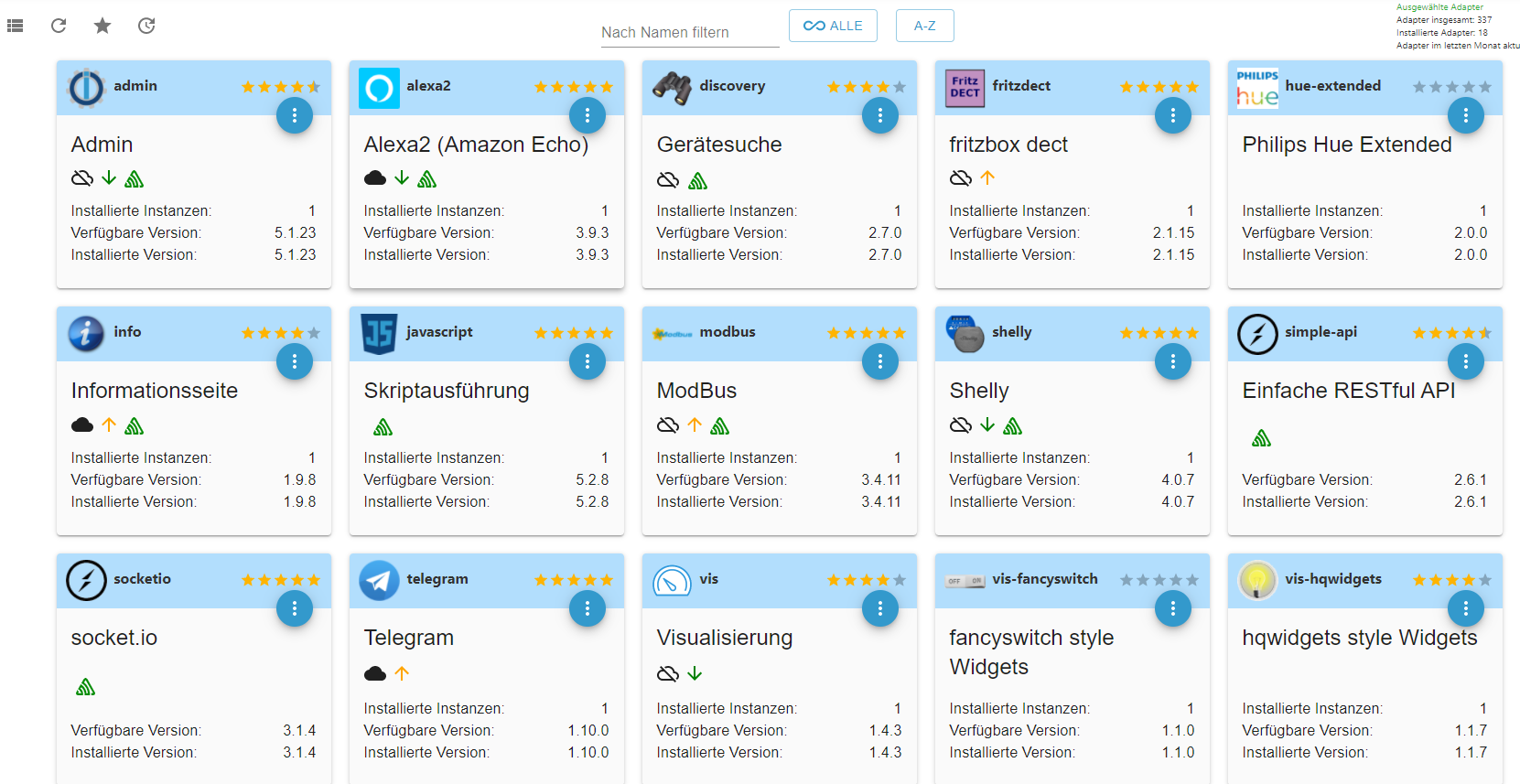

                • Ben1983B Ben1983
                  mickymM Online
                  mickymM Online
                  mickym
                  @ben1983 Ich hatte diese Meldung mit der langsamen Verbindung auch - und hab die auch nicht mehr wegbekommen, wenn ich die Adapteransicht aufgemacht habe.
                  Meines Erachtens ist die eh buggy, weil man den Dialog nur mit Abbrechen wegbekommt. Am Besten Browser komplett schließen ggf. Cache (vielleicht auch Cookies) löschen und dann sollte die Meldung weg sein.
