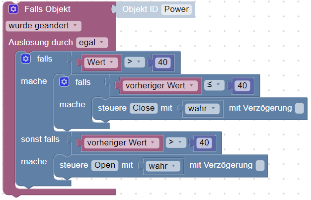

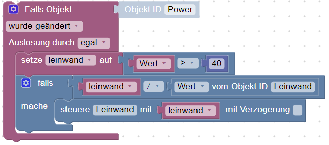

                    • L Larsen
                      Damit passiert das Gleiche wie vorher, er löst es mehrfach aus.
                      @larsen sagte: Damit passiert das Gleiche wie vorher, er löst es mehrfach aus.
                      Leinwand hoch- und runterfahren sind zwei verschiedenen Datenpunkte? Dann versuche es so:

                        Vielen Dank, der Ansatz funktioniert. Allerdings habe ich bei mir keine Auswahl in der Art Deines "falls mache"-Dings.
                        €dit: Ja, es sind zwei Datenpunkte; Shutter Close - Ab, Shutter Open - Auf.
                        L 1 Antwort Letzte Antwort
                        • L Larsen
