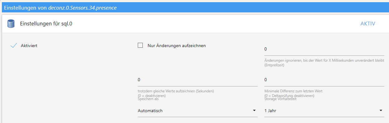

      Also habe ich das SQL-Logging der Bewegungsmelder aktiviert:
      Beispiel
      Da ich aktuell wieder mit Speicherlecks kämpfe, habe ich versucht die letzten Einstellungen zurück zu nehmen um so den Speicherfresser auf die Spur zu kommen und habe bei allen Sensoren auch das SQL-Logging wieder deaktiviert.

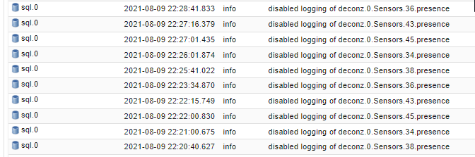

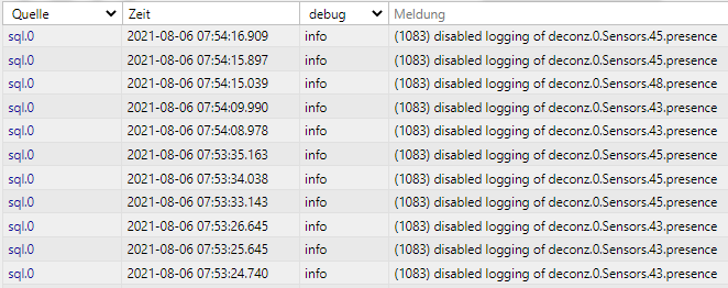

      Seit dem wird aber ständig in dem Logging, sobald eine Bewegung erfasst wird, die Info geschrieben: "disabled logging of ....":
      Ist zwar nur eine Info aber das komplette Logging wird vollgeschrieben und wichtige Meldungen gehen da nun unter.

          Kann es eventuell sein das irgendwo in einer "Konfiguration" noch steht das ich das Logging für diese Bewegungsmeldet mal aktiv hatte und deswegen jetzt hier immer noch gemeint wird das die Info mitgeschrieben werden muss?
          Bei anderen Sensoren habe ich das Problem bisher nicht gehabt. Sobald dich das Mitschreiben in die Datenbank der Objekte deaktiviert hatte tauchte nirgendwo was auf. Kann es ggf. auch an der Deconz-Adapter Instanz liegen?

                @glasfaser Habe das System jetzt des öfteren komplett neu gestartet, auch die Adapterinstanzen neu gestartet. Es kommen weiterhin immer wieder die Logeinträge. Aber nur vom DECONZ Adapter:
                Gibt es noch eine andere Stelle wo ich da was konfigurieren kann?
