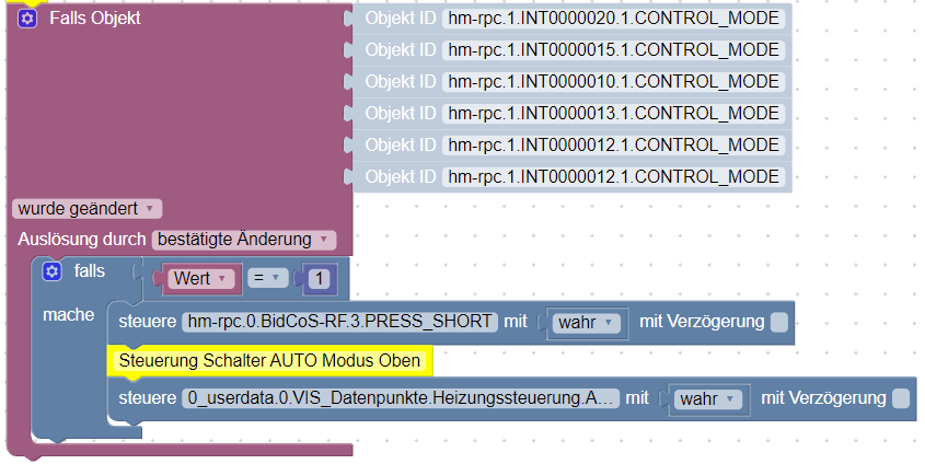

    Hallo Zusammen,
    leider nichts über Suche und google hat auch nicht geholfen ;-)

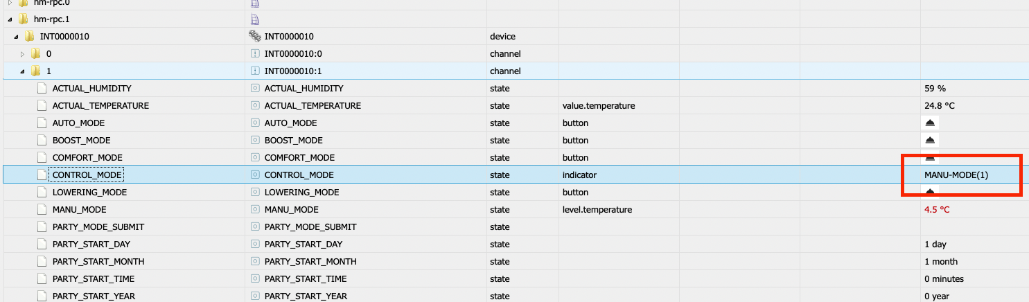

    Ich möchte folgenden Wert von einer Homematic Heizungssteuerungs-Gruppe in einen Skript verwenden/auslesen:
    Leider will das nicht klappen. Der Trigger läuft einfach nicht an. Der Wert wird als bestätigt in den Objekten angezeigt. Deswegen auch die "Änderung durch" bestätigt.
    Der Grund muss meiner Meinung nach im Textfeld liegen. Habe es auch schon mit "MANU-MODE(1)" probiert, aber auch keinen Erfolg. Der Wert von den CONTROL_Mode wird anscheinend irgendwie zusammengesetzt.
    Hier das Blockly:
    Hier noch der Code:

      Control Mode ist eine Zahl, kein Text.
      Auto Mode =0
      Manu Mode =1
      Ciao, Gerhard

        @draexler Du musst auf eine Zahl nicht auf den Text prüfen. Wenn du in die Objektdaten schaust, siehst du welche Ziffer für welchen State steht.
        Versuche es also so (mit vereinfachtem Code):

          @dr-bakterius Das war die Lösung. Danke :-)

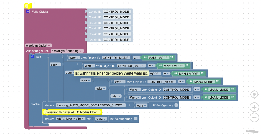

            @draexler sagte: Hier das Blockly:
            Wenn irgendein Thermostat auf MANU schaltet, soll die Aktion ausgeführt werden? Wenn ja, geht das auch einfacher:

              @paul53 Genau diese Lösung habe ich im Spoiler präsentiert. 😄
              • draexlerD draexler
                  @dr-bakterius sagte: Genau diese Lösung habe ich im Spoiler präsentiert.
                  Schön. Dann gibt es jetzt dazu auch ein Bild (ich spreche kein XML).

                                  Hallo Zusammen,
                                  Hier das Blockly:
                                  Hier noch der Code:

                                  </xml>
