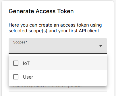

        Auf dem Developer Portal gibt es einen Access Token
        image.png Muss das jetzt evtl. mit aufgenommen werden bei der Abfrage ?
