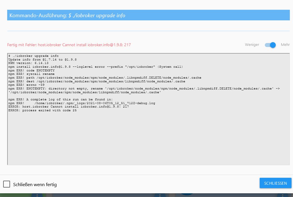

    wenn ich Adapter aktualisieren möchte bekomme ich nur noch eine Fehlermeldung und das wars. Danach verabschiedet sich der iobroker und es geht gar nichts mehr. Zum Glück mache ich immer eine Kopie von der SD-Karte, somit tausche ich die SD-Karte aus und es läuft wieder. Aber sobald ich es wieder versuche habe ich das gleiche Problem wieder. Das ganze geht jetzt seid ungefähr 1-2 Wochen so.
    Wäre schön wenn mir da jemand weiter helfen könnte.

              pi@iobroker:~ $ iobroker update
              hash changed or no sources cached => force download of new sources
              update done
              Adapter    "admin"         : 4.2.2    , installed 4.2.2

              pi@iobroker:~ $ iobroker upgrade

              Would you like to upgrade info from @1.7.14 to @1.9.8 now? [(y)es, (n)o]: y
              Update info from @1.7.14 to @1.9.8
              NPM version: 6.14.13
              npm install iobroker.info@1.9.8 --loglevel error --prefix "/opt/iobroker" (Syste                                                                                                                                                             m call)
              npm ERR! code ENOTEMPTY
              npm ERR! syscall rename
              npm ERR! path /opt/iobroker/node_modules/npm/node_modules/.libnpmdiff.DELETE/node_modules/.cache
              npm ERR! dest /opt/iobroker/node_modules/npm/node_modules/libnpmdiff/node_modules/.cache
              npm ERR! errno -39
              npm ERR! ENOTEMPTY: directory not empty, rename '/opt/iobroker/node_modules/npm/node_modules/.libnpmdiff.DELETE/node_modules/.cache' -> '/opt/iobroker/node_modules/npm/node_modules/libnpmdiff/node_modules/.cache'
              npm ERR!     /home/iobroker/.npm/_logs/2021-08-05T23_40_17_454Z-debug.log
              host.iobroker Cannot install iobroker.info@1.9.8: 217
              pi@iobroker:~ $
              Jetzt bekomme ich folgendes:
              pi@iobroker:~ $ curl -fsL https://iobroker.net/fix.sh | bash -
              library: loaded
              Library version=2021-04-07
              ioBroker is not installed in /opt/iobroker! Cannot fix anything...
              pi@iobroker:~ $
                npm ERR! errno -39
                pi@iobroker:~ $
                Jetzt geht wieder gar nichts, also Karte raus und Kopie rein.
                  npm ERR! errno -39
                  pi@iobroker:~ $

                    @thomas-braun NodeJS habe ich letztesmal nach Deiner Anleitung neu installiert.
                    Ich habe gerade versucht den Info Adapter über die Aktualisierung im iobroker (Adapter) zu aktualisieren. Das ist dabei rausgekommen:
                    • N nole
                      @nole
                      Dann lösch/kopiere das genannte Verzeichnis mal weg.
                      cd /opt/iobroker
                      npm cache clear --force
                      hilft vielleicht auch.

                        @thomas-braun said in Adapter Aktualisierung funktioniert nicht mehr:
                        pi@iobroker:~ $ cd /opt/iobroker
                        pi@iobroker:/opt/iobroker $ npm cache clear --force
                        npm WARN using --force I sure hope you know what you are doing.
                          │      New major version of npm available! 6.14.13 → 7.20.5      │
                          │   Changelog: https://github.com/npm/cli/releases/tag/v7.20.5   │
                          │               Run npm install -g npm to update!                │
                        und jetzt nochmal versuchen?

                            @thomas-braun ok, dann versuche ich jetzt nochmal.
                            Ergebnis:
                            Ich muß jetzt mal etwas anderes machen und melde mich später wieder.

                              @nole Iobroker upgrade über die Konsole klappt nicht. Error. Jetzt geht wieder nichts mehr. Also SD-Karte wieder tauschen und kopieren.
                              • N nole
                                @nole sagte in Adapter Aktualisierung funktioniert nicht mehr:
                                Error.
                                Aha. Und was soll man jetzt damit anfangen?
