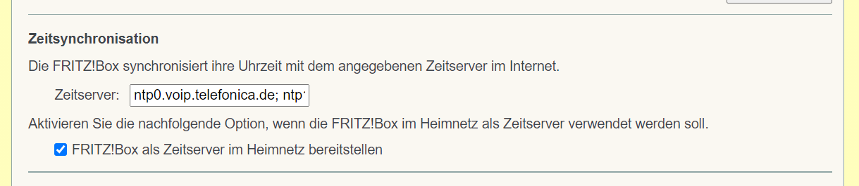

                Dann kann er keinen ntp server erreichen, check das mal mit ntpserver in der Konsole ab und setze dann mit ntpserver1 xxx einen server ein (xxx ist die Adresse eines ntp servers, da kan man z.b. google nehmenm das wäre 0.de.pool.ntp.org, oder 1.de.pool.ntp.org, ... )
                Hast du eine fritzbox? dann kannst du auch ntpserver1 <ip der fritzbox> eingeben
                Dann noch timezone 99 in der konsole eingeben, dann sollte das passen

                                  C Offline
                                  C Offline
                                  Creatorhs
                                  schrieb am zuletzt editiert von Creatorhs
                                  @amg_666
                                  Unter System habe ich keine Zeitzone, besser gesagt finde ich es nirgends.
                                  Das einzige, was ich habe ist folgendes:
                                  Dort habe ich jetzt "ntp0.voip.telefonica.de; ntp1.voip.telefonica.de; 0.de.pool.ntp.org" eingetragen
