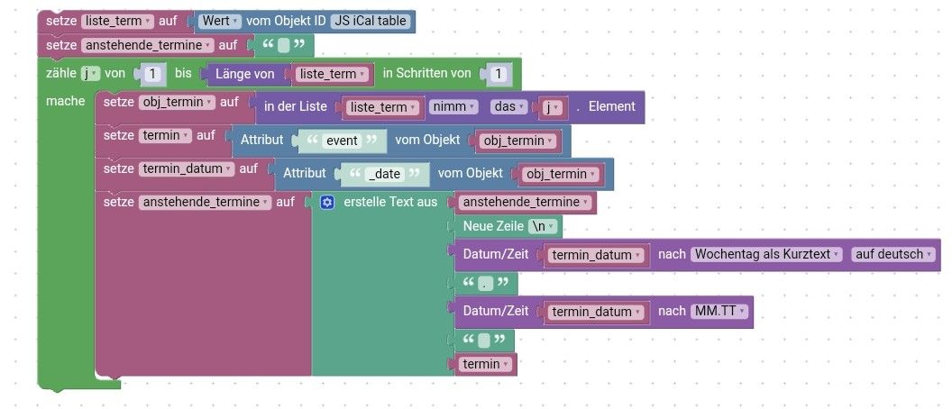

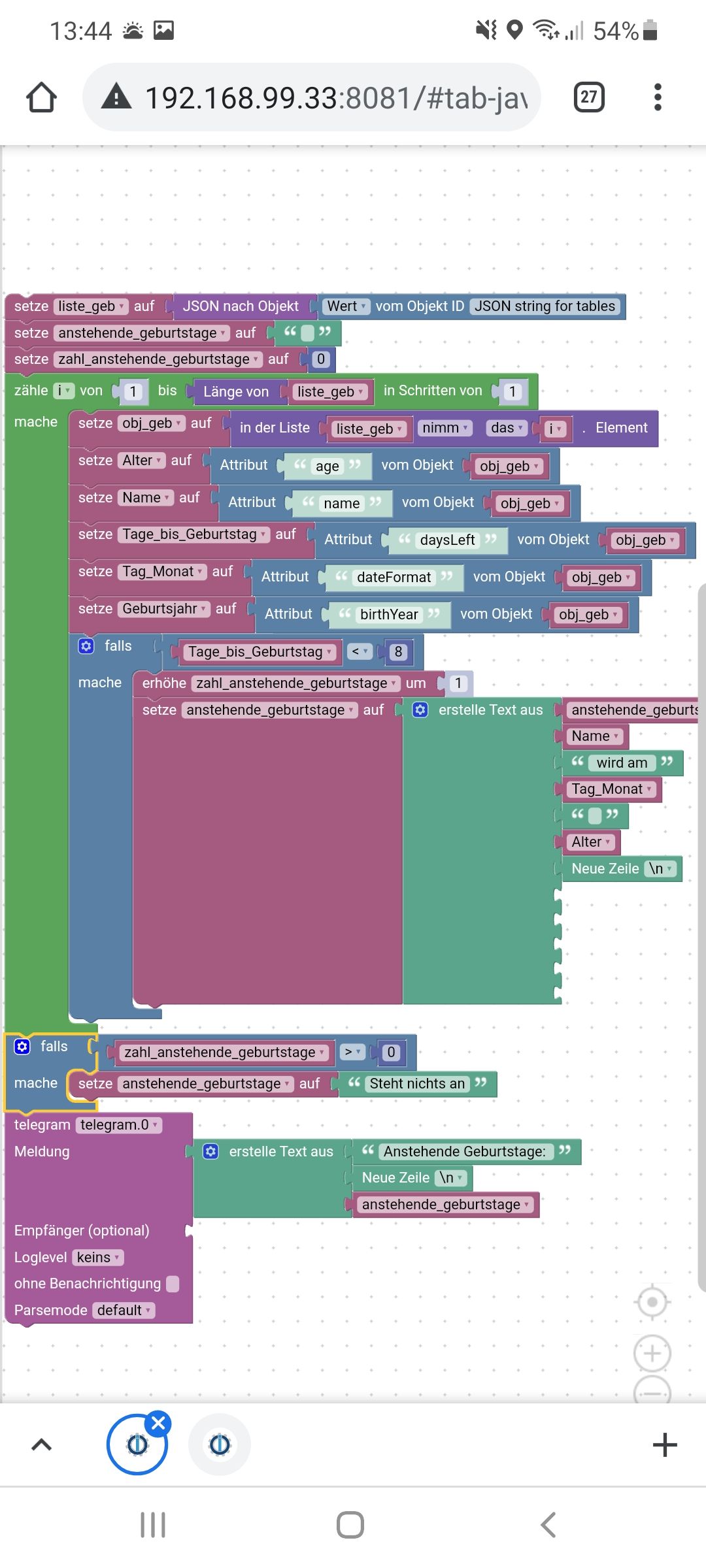

    So in etwa würde ich die Daten gerne verarbeiten. Bei dem Beispiel arbeite ich mit Daten aus dem Birthdays Adapter.
    EDIT 2:
    Unter den Objekten wird der Wert table wohl falsch angezeigt. Wenn ich den Datenpunkt in einen Debug Block packe habe ich Inhalt.
    Frage mich jetzt nur, wie ich die Termine der nächsten 7 Tage extrahiert bekomme.
    Ein Datensatz sieht wie folgt aus:
    {'date':'12.08.2021  ','event':'Xxxxx','_class':'ical_Termine ','_date':'2021-08-11T22:00:00.000Z','_end':'2021-08-12T22:00:00.000Z','_section':'','_IDID':'xxxxx@google.com','_allDay':true,'_rule':' ','location':'','_calName':'Termine','_calColor':'#000000'}
    Kann ich mit mit dem "date" rechnen?
    Ggf so, dass ich wie im Beispiel oben die DaysLeft" erhalte?

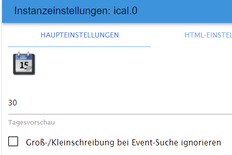

      gerade erst munter geworden, also läauft das system noch nicht voll. wenn ich dich richtig verstehe, dann willst du nur die letzten 7 tage.
      warum stellst du das dann nicht in der ical instanz ein?

        Den Adapter auf 7 Tage stellen geht natürlich.
        Allerdings habe ich in meiner VIS eine Übersicht die weiter reicht.
        Müsste dann noch eine Instanz vom Adapter installieren.

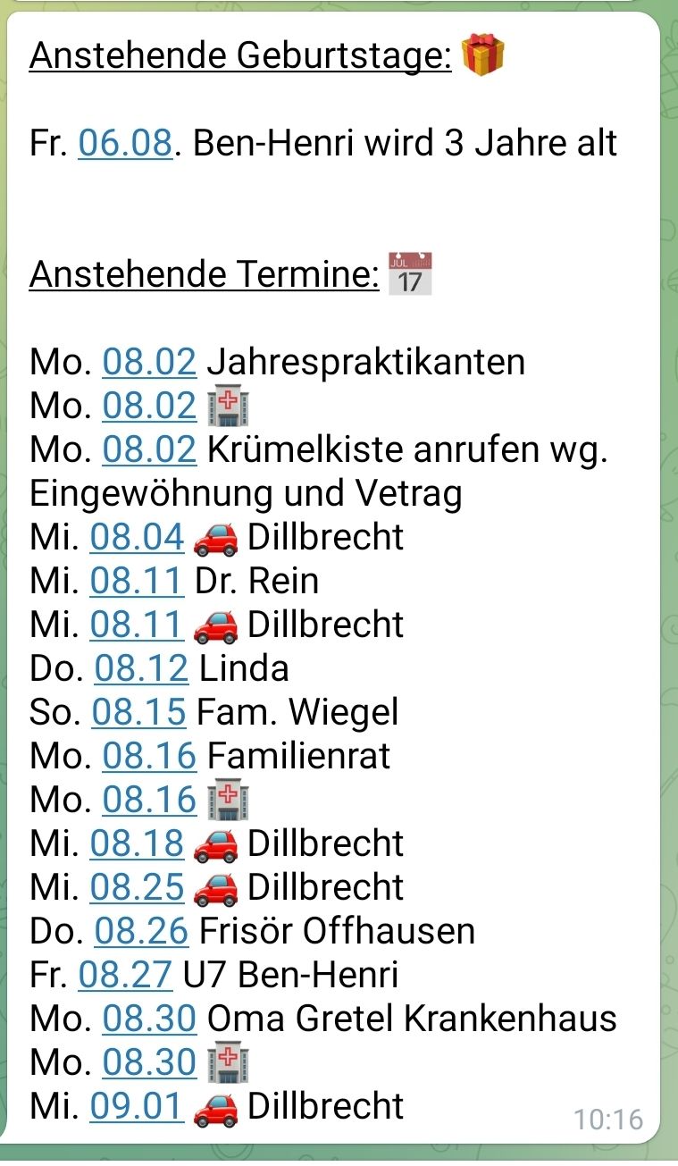

        Finde ich nur was übertrieben für eine Telegram in der Woche, wo die Termine und Geburtstage der nächsten Woche drinnen stehen (deshalb die 7 Tage).

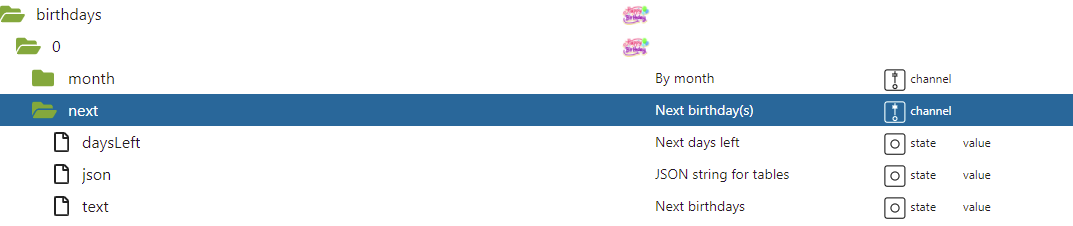

        Bei den Geburtstagen nutze ich den daysLeft-Datenpunkt bereits um mir nur die relevanten Tage zu holen (auch oben im Screenshot eingebaut).

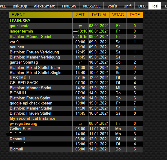

        Hier im Forum gibt's ja bereits eine Tabelle für den ical-Adapter.
        https://forum.iobroker.net/topic/40691/html-tabelle-f%C3%BCr-ical-adapter-mehrere-instanzen
        Diese rechnet auch die Tage aus und ermittelt den Wochentag.
        Hab aber keine Ahnung von "echtem" programmieren und finde die entsprechenden Bereiche nicht im Skript. Selbst wenn, könnte ich das vermutlich nicht deuten um es in Blockly nachzubauen 🤪

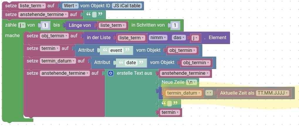

            Kann man den String von zb 01.01.2021 nicht zb mit dem "nach Datum/Zeit" Baustein umwandeln?
            EDIT:
            Grad noch was getestet.
            So sieht es aus wie es vom Adapter kommt (hab nur hinten das Jahr abgeschnitten).
            Hab jetzt mal das probiert
            Da schafft er aber scheinbar nicht jedes Datum zu konvertieren

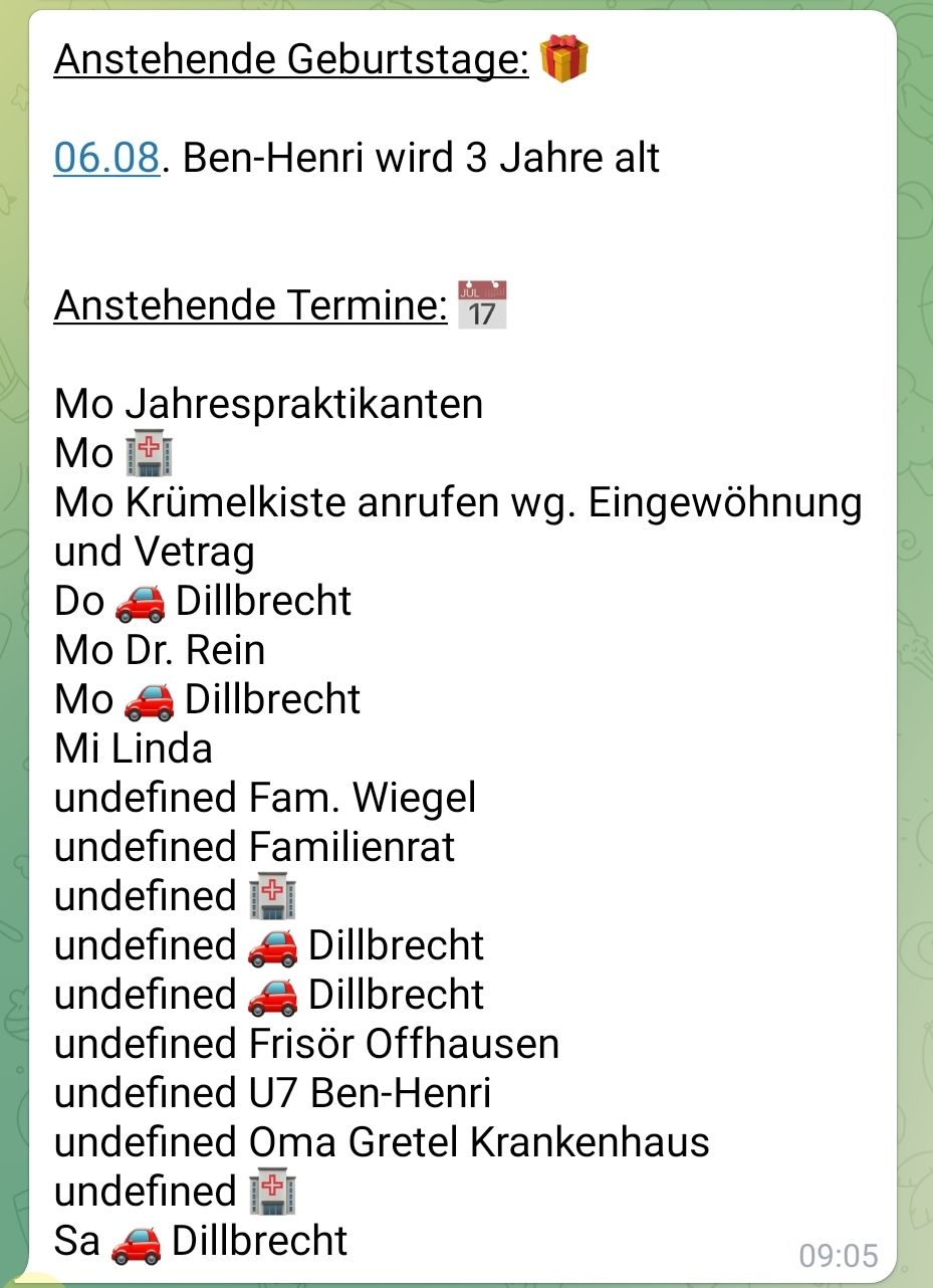

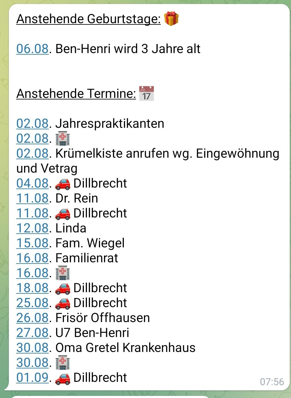

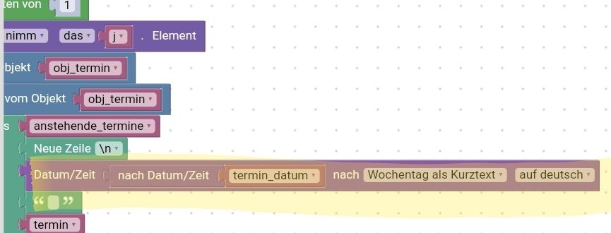

                Habe jetzt mit (ist nur der Teil für die Termine)
                folgendes Ergebnis (hab aus ical jetzt "_date" anstatt "date" genommen
                Muss ich nurnoch die Tagesdifferenz ausgerechnet bekommen um die Ergebnisse für eine Woche zu erhalten.....
                EDIT 2:
                Hab es nun alles am laufen.
                Jetzt klappt das Rechnen mit dem Datum auch, wo ich das andere Date-Objekt genommen habe.
