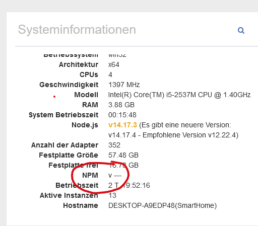

    Hallo!
    ich habe das Problem,dass im Iobroker die npm nicht mehr vorhanden ist siehe Bild:
    es funktioniert soweit aber noch alles, nur bei Updates tritt folgender Fehler auf und die Updates werden abgebrochen:

          @paulsen33 sagte in NPM Error Windows:
          und wo hast du das hier her?
          NPM-Version:
          6.14.12
          siehe Bild:
          ich hab dann eher den Verdacht, dass da etwas mit dem Info Adapter nicht stimmt.
