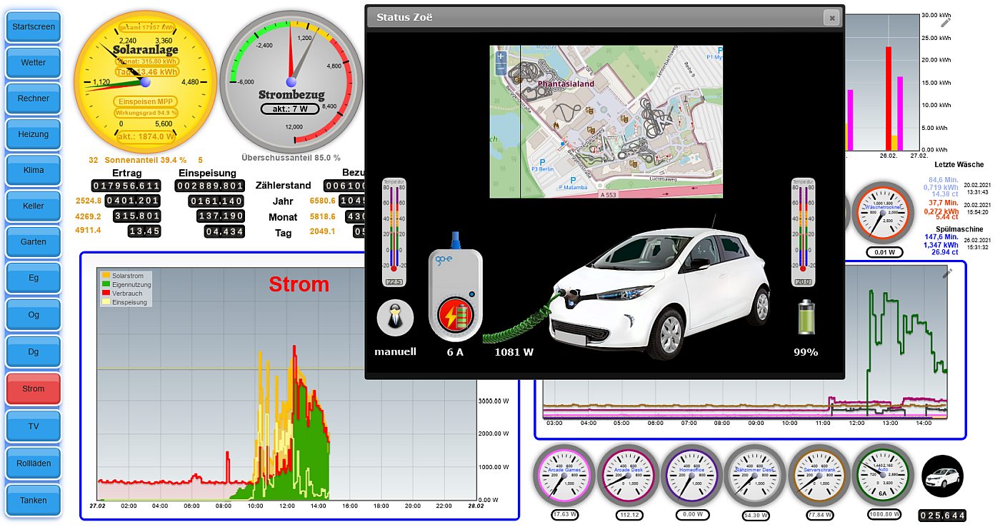

                    @claus1968 sagte in Welche Wallbox kaufen:
                    Der S0 Smartmeter im Fronius zeigt mir eher die Mondphasen an, als den korrekten Eigenverbrauch, Verbrauch und Einspeisung.
                    anders kommst du da nicht an Daten?
                    Aber wofür auch?
                    du brauchst ja nur die Daten vom Zweirichtungszähler.
                    und damit kannst du dann mit einem Skript/Blockly A-genau (6-16A) deinen Überschuss ins Auto laden
                    (grüne Kurve rechts ist Ladestrom) links ist die Produktion in gelb und der Eigenverbrauch (incl Ladestrom) in grün als overlay
                    Dadurch nutze ich so gut wie nur selbstproduzierten Strom für das Auto
