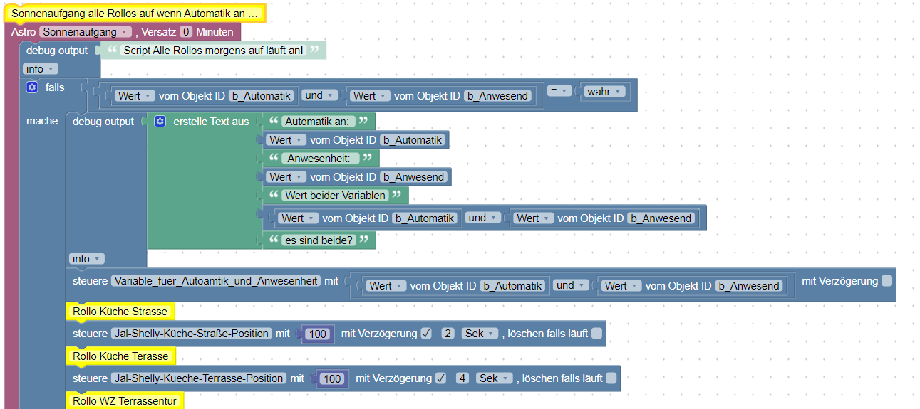

    Hallo!
    Ich habe zwei Datenpunkte angelegt (Anwesenheit und Automatik) welche beide den Wert True oder False annehmen können. Aus der Softwareentwicklung kenne ich folgende Werte:
    Anwesenheit = True
    Automatik = True
    Gesamtwert ist True
    Wenn einer der beiden Datenpunkte False ist, dann ist der Gesamtwert ebenfalls False.
    Im Blockly scheint das nicht der Fall zu sein, denn gegeben ist:
    Automatik = False und Anwesenheit = True
    Das Ergebnis der Auswertung schreibe ich in einen anderen Datenpunkt mittels
    und dort ist das Ergebnis True.
    Der Hintergrund ist, dass Jalousien nur geöffnet werden sollen wenn beide Datenpunkte True haben.
    Wie kann ich in Blockly es erreichen dass die Aktion nur ausgeführt wird, wenn beide Variablen True sind? Verschachtelung
    finde ich ungünstig.
    Danke für Feedback!
    Schöne Grüße
    Mercy

      @mercyful-0 Zunächst sieht das alles richtig und logisch aus, was Du schreibst. Der Fehler muss also woanders liegen. Z.B. würde ich vorschlagen, von den Datenpunkten b_Automatik, b_Anwesend und Variable_fuer_... den "RAW" der Definition zu zeigen, um zu sehen, ob hier z.B. falsche Datentypen hinterlegt sind.

        am besten das ganze Blockly zeigen.
        Die Codeschnipsel sind nur so "halb richtig"

          @mercyful-0 sagte: dort ist das Ergebnis True.
          Das ist so, wenn "Automatik" nicht false/true (boolean) enthält, sondern "false"/"true" (string) oder gar "False"/"True".

              Öhm...die Blockly Codes habe ich oben eingefügt.
              Was fehlt da noch?

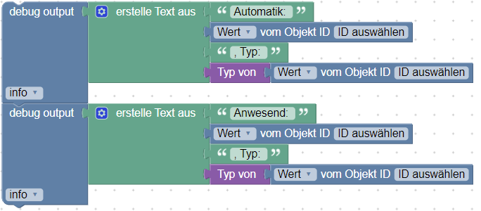

                  Ergänze mal vor oder nach dem "steuere"-Block eine Log-Ausgabe:

                    @mercyful-0 Zeig doch bitte mal einen Screenshot vom kompletten Blockly, das den Fehler macht. Ich denke das meint @dslraser.
                    Mercyful 0
                    @ahnungsbefreit said in Gesamtwert zweier Datenpunkten:
                    Und hier der Eintrag aus dem Logfile
                    roter Rahmen ist für den DP Automatik an und der ist False
                    lila Rahmen ist für den DP Anwesenheit und der der ist True
                    grüner Rahmen ist für den Wert beider verknüpften Variablen und der ist True
                    Sorry für die schlechte Formatierung aus dem Logfile, ich habe da eben ein paar Spaces eingefügt, morgen früh sieht es dann besser aus, wenn gewünscht.
                    A paul53P 2 Antworten Letzte Antwort

                              @ahnungsbefreit sagte: Wenn der Datentyp richtig gesetzt ist
                                Mercyful 0
                                Moin zusammen!
                                Ich möchte mich bei allen für die Hilfe bedanken!
                                Der entscheidende Tipp war dass False nicht gleich false ist.
                                Ich hatte manuell den Wert eines DP auf False geändert und damit ungewollt/unbeabsichtigt eine Typenumwandlung des DP als String zur Laufzeit erzwungen.
                                Nachdem ich den DP mit dem Wert false gesetzt habe, sind die Typen alle als boolean gesetzt worden/geblieben und damit läuft das Script wieder!
                                Herzlichen Dank an Eure Hilfe!
