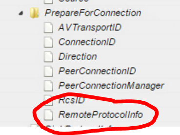

          • Jey CeeJ Online
            Jey CeeJ Online
            Jey Cee
            OK, das hilft schon mal.
            Für ein Objekt brauch ich aber noch ne Info, siehe Bilder.
            2.
            3. Bitte davon einen Screenshot machen.

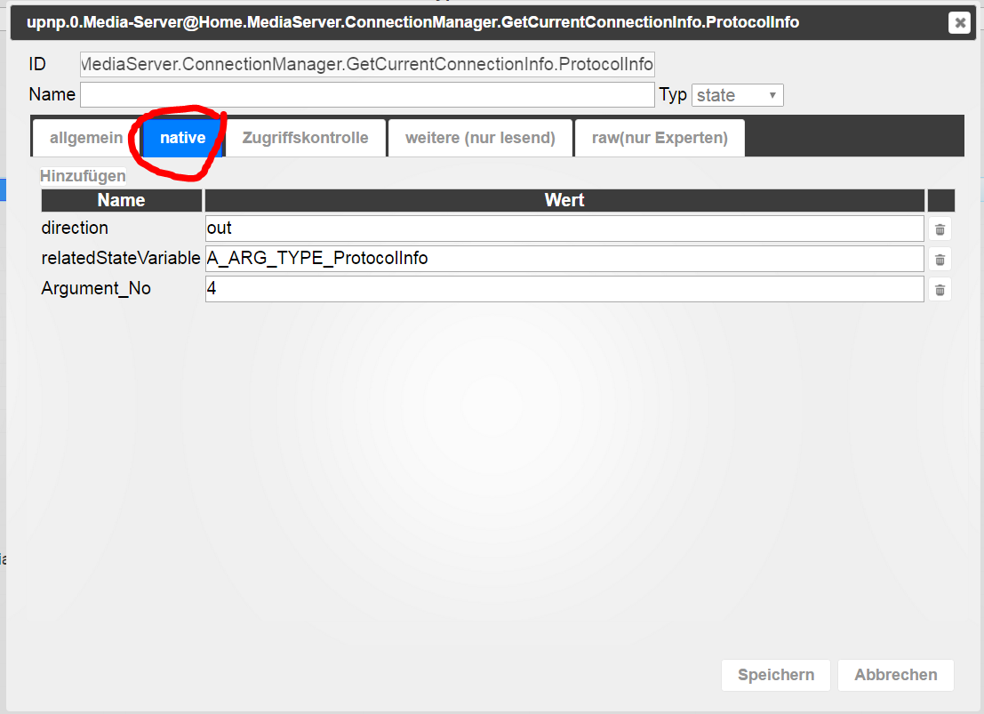

            • bahnuhrB Online
              bahnuhrB Online
              bahnuhr
              bitte schön:
              filename="bild1.jpg" index="0">~~
