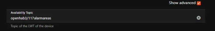

        1. Du definierst einen MQTT-Broker in openHAB (ist aber kein Broker), sondern nur die Verbindung zu einem Broker. (Entspricht im NodeRed den mqtt-Broker).
        2. Mit den MQTT Clients des openHAB gibt man diese Verbindung dann als Bridge an:
        und definiert welche Themen man subscriben oder publishen will (entspricht quasi den NodeRed mqtt in and out Nodes).

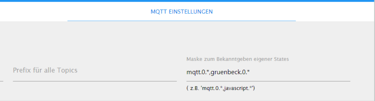

            Ggf. musst Du im iobroker server am besten den ganzen Baum Deiner Wasserenthärtungsanlage angeben, damit der Broker diesen Baum als Bestandteil des mqtt behandelt.
            Weiss nicht wie Dein Adapter heißt. Ich sage mal gruenbeck.0.*
            dann würde das ohne Prefix im mqtt als gruenbeck zu sehen sein.
            In dem openHAB client müsstest Du dann den ganzen Baum gruenbeck/# subscriben. Wie das dann im openHAB abgebildet wird weiss ich nicht.
