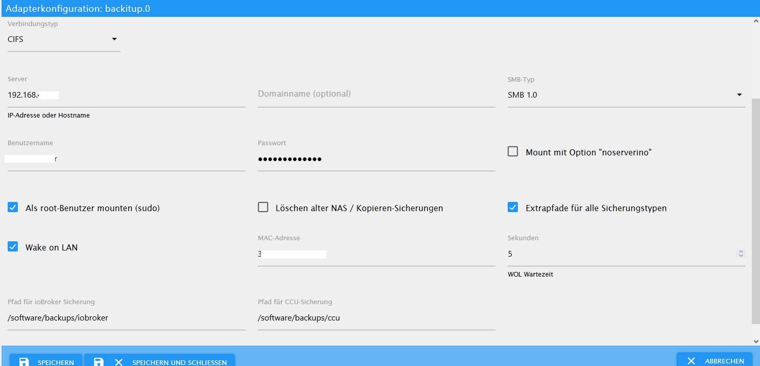

                          simatecS Offline
                          simatecS Offline
                          simatec
                          @beowolf OK, das erklärt die rechte ... Das sind die rechte vom NAS.
                          Was hast du für ein NAS und wie sieht deine Konfiguration dazu aus
                          • Besuche meine Github Seite
                          • Beitrag hat geholfen oder willst du mich unterstützen
                          • HowTo Restore ioBroker
                          B 1 Antwort Letzte Antwort
                          • simatecS simatec
                            Beowolf
                            @simatec
                            Das ist ein windows Homeserver
                            Die Natur braucht nicht unseren Schutz, sie braucht unsere Abwesenheit.
                            simatecS 1 Antwort Letzte Antwort
                            • B Beowolf
                              @simatec
                              simatecS Offline
                              simatecS Offline
                              simatec
                              @beowolf Aktiviere mal die "noserverino" Option
                              Im Anschluss teste mal höhere SMB Versionen.
                              Ich kenne den Homeserver nicht, aber smb 1 ist schon recht veraltet.

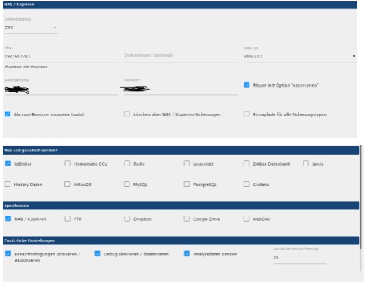

                                Beowolf
                                @simatec
                                @simatec
                                So, jetzt haben die Verzeichnisse den richtigen Eigetümer.
                                Wenn ich nun versuche Grafana und Influx wieder herszustellen, kommen diese Meldungen.

                                          Beowolf
                                          @simatec sagte in Restore von grafana und influx geht nicht:
                                          @beowolf sagte in Restore von grafana und influx geht nicht:
                                          NAS
                                          Da müsstest du mit den Rechten auf deinem NAS schauen. Mit großer Wahrscheinlichkeit fehlen da bestimmte Schreibrechte
                                          Aber warum funktioniert dann die Sicherung? Da werden alle Dateien in die entsprechenden Ordner geschrieben.
