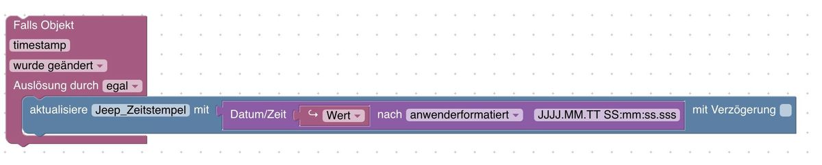

            zwar gab es auf meine letzte Frage noch keinen Hinweis, aber jetzt hab ich auch noch eine andere Frage ;-)
            Es gibt ja die DP "Timestamp", mit Inhalten wie:
            1741962253572 (von heute)
            Wie kann ich hieraus normales Datum und Uhreit berechnen, ist wohl kein Unix-Date Format
            Thx!

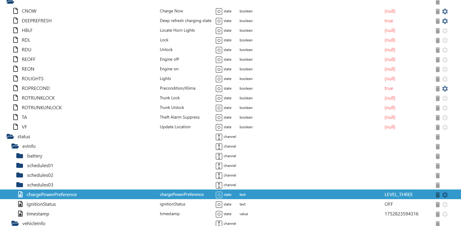

                    Doch eine Frage ...
                    Den Status vom DP, den du setzt, befindet sich wo genau im Fiat.Baum?
                    Ist es einer von diesen?
                    Und Verständnisfrage:
                    Im oberen der zwei Scripte prüfst du, ob der DeepRefreshChargingState sich auf "wahr" geändert hat, dann setzt du diesen auf wieder: "false.
                    Im unteren Script, check alle 5 Minuten ob die Walllbox > 400W zieht; wenn ja: Setze DeepRefreshChargingState auf "wahr"
                    Wie genau wird da dem Fiat-Service "mitgeteilt", wieder aktuelle Statusinfos zu senden?
                    J 1 Reply Last reply

                      @topsurfer
                      hier fiat.0.ZACxxxx.remote.DEEPREFRESH
                      also deine fahrgestellnr und den rest
                      T 1 Reply Last reply

                        @jbartels
                        OK, den Wert hab ich gefunden,
                        und wenn ich diesen in iob auf "true" setze, wird der Fiat Server (?) angetriggert, die Statusinformationen neu zu lesen und diese aktuellen Infos dann in der App (und dann in iob) darzustellen?
                        Und den Deeprefresh-Wert muss ich dann nach wie viel Minuten (oder Sekunden?) wieder auf "false" stellen?
                        (In der App und in iob unter "location" werden mir jetzt z.B. noch die Koordinaten angezeigt, wo das Auto vor 23 Stunden war - Gleiches zum Ladezustand - alte Werte. Das möchte ich gerne etwas aktueller "haben". Sollte dies der Deeprefresh machen ?)

                                @topsurfer said in Test Adapter Fiat Jeep v0.0.x:
                                @jbartels
                                das Deeprefresh wird immer beim setzen ausgeführt
                                um zu sehen was sich ändert habe ich das zurücksetzen auf unwahr wieder rausgeschmissen und setze beim änderungen abwechselnd wahr und unwahr.
                                klappt das denn jetzt bei dir?
                                kommt die meldung in der app?
                                benachrichtung in der app muss dazu aber an sein.
                                wenn der standort in der app nicht passt passt der auch bei der ioBroker abfrage nicht.
                                wenn du standort aktuell haben möchtest ist ein apple airtag im auto die erste wahl :-) da kannst du dann bei freunde sehen wo der jeep ist ;-)
                                zur zeit
                                setzt das in ein lesbares format
                                1 Reply Last reply
